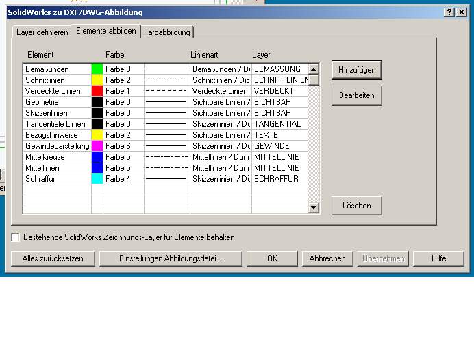

erstellt am: 10. Jan. 2003 13:17    Editieren oder löschen Sie diesen Beitrag!  <-- editieren / zitieren -->   Antwort mit Zitat in Fett Antwort mit kursivem Zitat    Unities abgeben: 1 Unity (wenig hilfreich, aber dennoch)2 Unities3 Unities4 Unities5 Unities6 Unities7 Unities8 Unities9 Unities10 Unities Nur für Ralf Blokscha 10 Unities + Antwort hilfreich
So, nun scheints zu funktionieren..
also Ralf,
auf dieser Tafel "layers definieren" gibts du an was für layers im fremden cadsystem erzeugt werden sollen.
auf der anderen Tafel "elemente abbilden" weist du deinen SWXSolidWorks Elementen ein definiertes layer zu.
und das funktioniert!!!!!!

erstellt am: 10. Jan. 2003 13:23    Editieren oder löschen Sie diesen Beitrag!  <-- editieren / zitieren -->   Antwort mit Zitat in Fett Antwort mit kursivem Zitat    Unities abgeben: 1 Unity (wenig hilfreich, aber dennoch)2 Unities3 Unities4 Unities5 Unities6 Unities7 Unities8 Unities9 Unities10 Unities Nur für Ralf Blokscha 10 Unities + Antwort hilfreich
Obwohl, diese Alternativpositionslinien erscheinen gar nicht in den "Dokumenteneigenschaften-Linien", dann kann man sie wahrscheinlich nicht bei der Abbildung zu dwg/dxf einem Autocadlayer zuweisen.

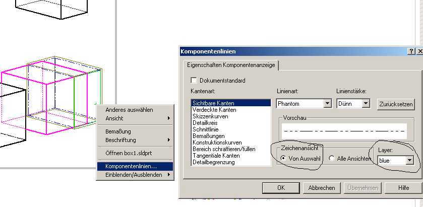

erstellt am: 10. Jan. 2003 14:17    Editieren oder löschen Sie diesen Beitrag!  <-- editieren / zitieren -->   Antwort mit Zitat in Fett Antwort mit kursivem Zitat    Unities abgeben: 1 Unity (wenig hilfreich, aber dennoch)2 Unities3 Unities4 Unities5 Unities6 Unities7 Unities8 Unities9 Unities10 Unities Nur für Ralf Blokscha 10 Unities + Antwort hilfreich
Ich mache das so (siehe Abbildung) ohne Abbildungsdatei und bei mir werden alle Layer exportiert.

erstellt am: 13. Jan. 2003 15:09    Editieren oder löschen Sie diesen Beitrag!  <-- editieren / zitieren -->   Antwort mit Zitat in Fett Antwort mit kursivem Zitat    Unities abgeben: 1 Unity (wenig hilfreich, aber dennoch)2 Unities3 Unities4 Unities5 Unities6 Unities7 Unities8 Unities9 Unities10 Unities Nur für Ralf Blokscha 10 Unities + Antwort hilfreich
Den Teilen, deren Linien später auf einem Layer liegen sollen, mußt Du dann auch einem Layer zuordnen.
