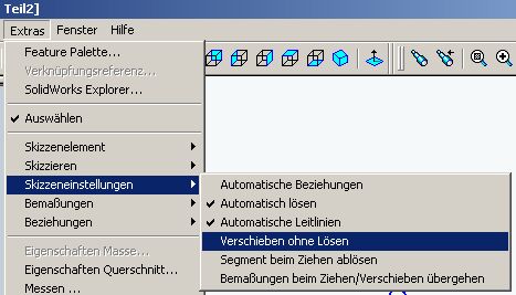

Hallo Osiris,
vielleicht hilft Dir das Bild. Wenn der Haken bei verschieben ohne lösen gesetzt ist, kannst Du die Linie verschieben und die Endpunkte verlieren den Kontakt. Wenn Du hingegen den Punkt 'anfasst' und verschiebst, bleiben die beiden Endpunkte aufeinander. Siehe auch
http://ww3.cad.de/foren/ubb/Forum2/HTML/002564.shtml
Bis demnäx
Ralf

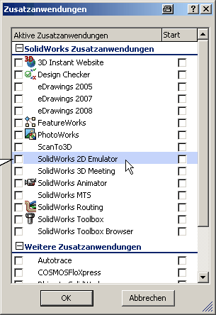

Hallo Stefan,
und wo ist dise Einstellung?
Djuro

Hallo Djuro,
Original erstellt von d-mpas-g3:
Das ist ein SolidWorks Addin (wie oben beschrieben), und lässt sich wie alle Addins unter Extras/Zusatzanwendungen, das Ding heißt SolidWorks 2D Emulator.
Ciao,
Stefan

Hallo Stefan,
danke für deine Hilfe.
Jetzt geht es wieder.
Djuro
