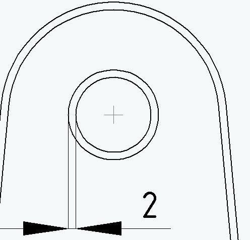

Hi Ihr, ich hab da mal wieder ne kleine Frage :-)
Ich sitz grad so am bemaßen und muss feststellen dass ich irgendwie nicht den Abstand 2er Kreise bemaßen kann.
Wenn ich über Modellelemente die Bemaßungen eintrage dann setzt er mir den Abstand wie auf dem Bild zu sehen ist als Maß hin.
Will ich diesen aber selbst eintragen gelingt es mir nicht. Ich wähle hierzu zuerst die Bemaßen-Funktion an, dann markiere ich den einen Kreis, worauf er mir eine Radiusbemaßung anzeigt, und wie man das beim Abstand 2er Linien macht markiere ich danach gleich den anderen Kreis. Jedoch hat er nun beide Kreise markiert, zeigt mir aber keinerlei Bemaßung an ?!
Was mache ich denn falsch ? *verzweifel*
Wäre klasse wenn da einer weiter wüsste.
Gruß Christian

Leider bringt mir das nicht besonders viel, denn ich habe eine Fase erstellt & keine 2 einzelnen Kreise. Von dem her kann ich nicht einfach einen Offsetkreis erstellen oder was anderes. Das mit dem Punkt auf der äußeren Kontur ist auch nicht zufriedenstellend.
Ich meine wenn das Programm bei der automatischen Bemaßung das hinbekommt wird das wohl hoffentlich auch so gehen.
Christian

Hi Christian
Ich denke in dem Link von Stefasn Giehl ist alles was man braucht.
Ich hab noch mal ein Bildchen zugefügt, wie ich machen würde. Ist die Lösung von Markus Brunner aus http://ww3.cad.de/foren/ubb/Forum2/HTML/002070.shtml  ... geht prima
Andreas
Kreis_1 = Skizzze
Kreis_2 = Zeichnung
