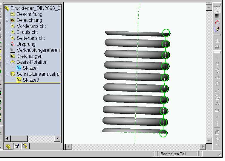

Hallo SWXSolidWorks-Gemeinde;
Ich hät da mal ne Frage:
Da wir in letzter Zeit mehrere Zugfedern in allen möglichen Größen modeliert und eingebaut haben, ist mir heute aufgefallen, daß die großen Federn eine Dateigröße bis zu 40MB erreichen.
Habt Ihr vielleicht eine Lösung wie ich so große Datein vermeiden kann?

Hi Bernd,
wir erzeugen eine Feder mit einem Rotationskörper mit dünnen Stegen zwischen den einzelnen Ringen (siehe Anhang). Das reicht für die allermeisten Fälle vollkommen aus. Wenn man es noch besonders schön haben will, kann man die Flächen der Stege zwischen den Ringen transparent einstellen. (Drückt allerdings auch die Performance!)
Für verschiedene Einbauzustände haben wir versch. Konfigurationen angelegt. Damit kommen wir ganz gut zurecht.

Hallo huber !
Also Helixanwendungen im Allgemeinen und Spiralfedern im Speziellen sind unter SXW ware Performancefresser, am schlimmsten wird es, wenn sie noch innerhalb von Baugruppen referenziert werden. Versuche herauszufinden, ob Du die detaillierte  Darstellung wirklich brauchst !Ich würde dir vorschlagen, die Feder mit Konfiguration zu versehen, die die Feder vereinfacht als Hohlkörper darstellen und diese in den Baugruppen standardmäßig zu verwenden.In einer anderen Konfig kannst du die Feder ausmodellieren und für die Zeichungsableitung dann wo nötig vollständig darstellen. Zu dem Thema "Federn" kannst Du mit der Suchfunktion noch weitere Beiträge finden.
Ein weiteres Problem stellt die Fragmentierung der Dateien dar. Durch häufiges Ändern werden sie immer größer. Zur Defargmentierung gibts hier im Forum auch schon einige Threads. Das Einfachste ist, die Datei erst unter einem neuen Namen abzuspeichern (z.B. Dateix)und sie anschließend wieder unter dem ursprünglichen Namen zu speichern.

Hallo Bernd,
die Feder als Parasolid Datei speichern und danach öffnen. Du bekommst dann zwar ein "dummes Feature", die Dateigröße ist dafür sehr klein. Vorher ca. 2MB, als Parasolid Datei ca. 100k.

Hallo nochmal !
Ich hab da gerade nen anderen Beitrag gelesen http://ww3.cad.de/foren/ubb/Forum2/HTML/002426.shtml
Wenn du einfach als letztes Feature ein dünnes Austragungsfeature um deine bestehende Feder herumbaust, bring das vielleicht schon die Lösung ! Wäre ja der schnellste Weg.
Ich hab gerade so eine Feder mit mehreren Konfigs gefunden, probier mal ob die dir was bringt.
