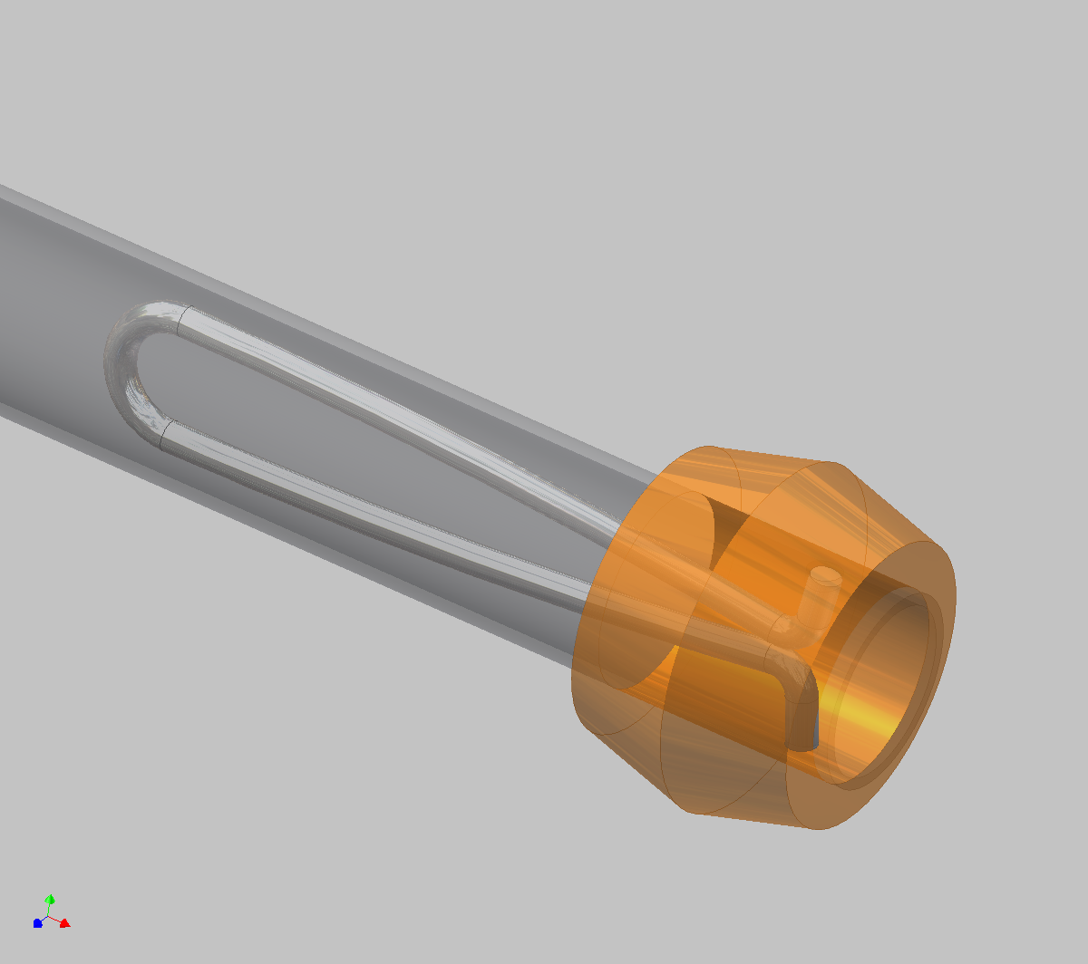

Hallo, Forum,
für ein privates Projekt benötige ich einige wenige Klappstecker in einer Größe, die von der Norm (und daher auch von den üblichen Lieferanten) nicht abgedeckt werden.
Konkret geht es darum, ein Rad auf einer Achse zu sichern, die einen Durchmesser von 12mm hat. Die Standard-Stecker beginnen jedoch erst bei einem Achsdurchmesser von 25mm.
Derzeit verwende ich einen Federstecker, der sich jedoch auf holprigem Untergrund gelegentlich los rüttelt und heraus fällt.
Kennt jemand eine Bezugsquelle für solch kleine Klappstecker, oder eine Alternative Sicherungseinrichtung?
Vielen Dank für Eure Mühen!

Einene Federsplint habe ich bereits im Einsatz, der fällt auf holprigen Wegen aber raus (siehe Problembeschreibung oben).
Einen "normalen" Splint will ich nicht verwenden, weil ich das Gerät immer nur kurz im Einsatz habe, und dann zum Transport wieder zerlegen muß. Es muß daher eine einfache, schnell de-/montierbare und wiederverwendbare Lösung sein.

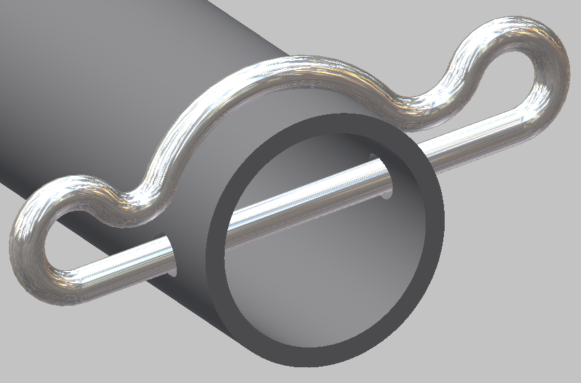

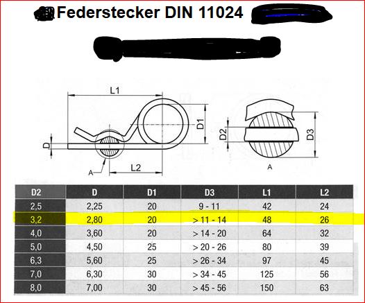

Hallo Jochen.
Du schreibst:
Dem kann ich so nicht zustimmen.
Also das wir nicht mit dem Begriff
Federstecker
aneinander vorbei reden ============>>
Wenn es das ist, dann versteh ich nicht, wieso der rausfällt.
Gleiche doch mal die Vorgaben mit dem IST ab.

@ Luechinger:
Die sind halt immernoch zu groß. Ich bin nicht sicher, ob die Haltefunktion des Rings dann noch vernünftig funktioniert. Noch eine Nummer kleiner, das wäre halt schick, scheint es aber nicht zu geben.
@ ThoMay:
Genau den habe ich derzeit im Einsatz. Er fliegt nicht oft raus, aber wenn, dann ist es extrem ärgerlich. Beim letzten Mal habe ich auf einem geschotterten, mit Grasbüscheln überwucherten Feldweg fast zwei Stunden danach gesucht.

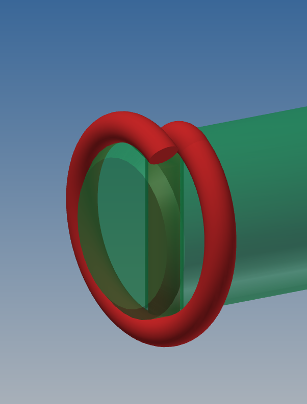

Vielleicht ziehe ich einfach ein Gummiband durch die Öse, und wickle das um die Achse...

Es gibt sowas ähnliches, "Ringsplinte". Die dienen aber dazu, ein Seil daran zu hindern durch eine Öse zu rutschen (z.B. beim Segeln), aber man kann sie nicht auf einer Achse montieren, das habe ich schon versucht. Wenn man sie weit genug verbiet um sie zu montieren ist mal im plastischen Bereich, und von Hand bekommt man sie gar nicht mehr runter. Trotzdem eine gute Idee, vielleicht biege ich mir probehalber mal was eigenes zusammen...
Cheers,
    Jochen

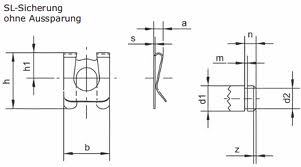

Statt einem Loch in die Welle, eine Nut gedreht und eine SL-Sicherung drauf?
Fällt nicht ab und lässt sich leicht montieren/demontieren.

@ JochenM:
Das geht leider nicht, da ich keine Drehbank zur Verfügung habe. Und Freihand mit der Säge bekomme ich das nicht passend hin. Trotzdem eine ziemlich gute Idee!

Die "Sicherheitsnadeln" sind klasse! Das könnte funktioneren.
Die Federstecker sind auch gut, aber für Gerüste gedacht und deshalb viel zu groß.

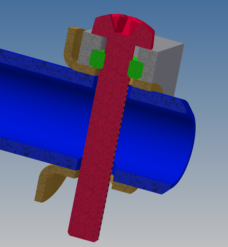

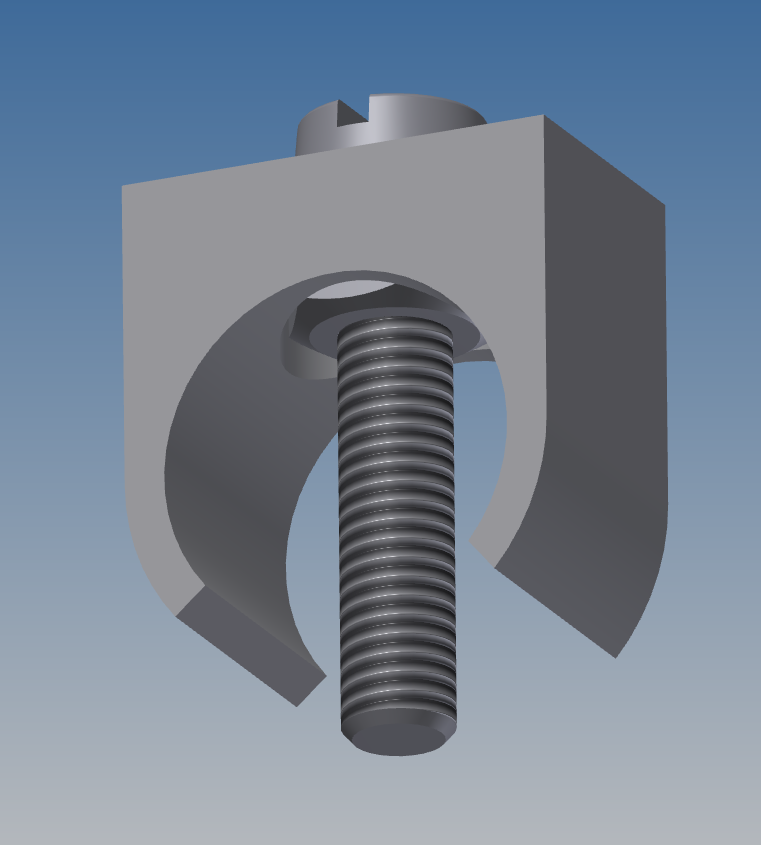

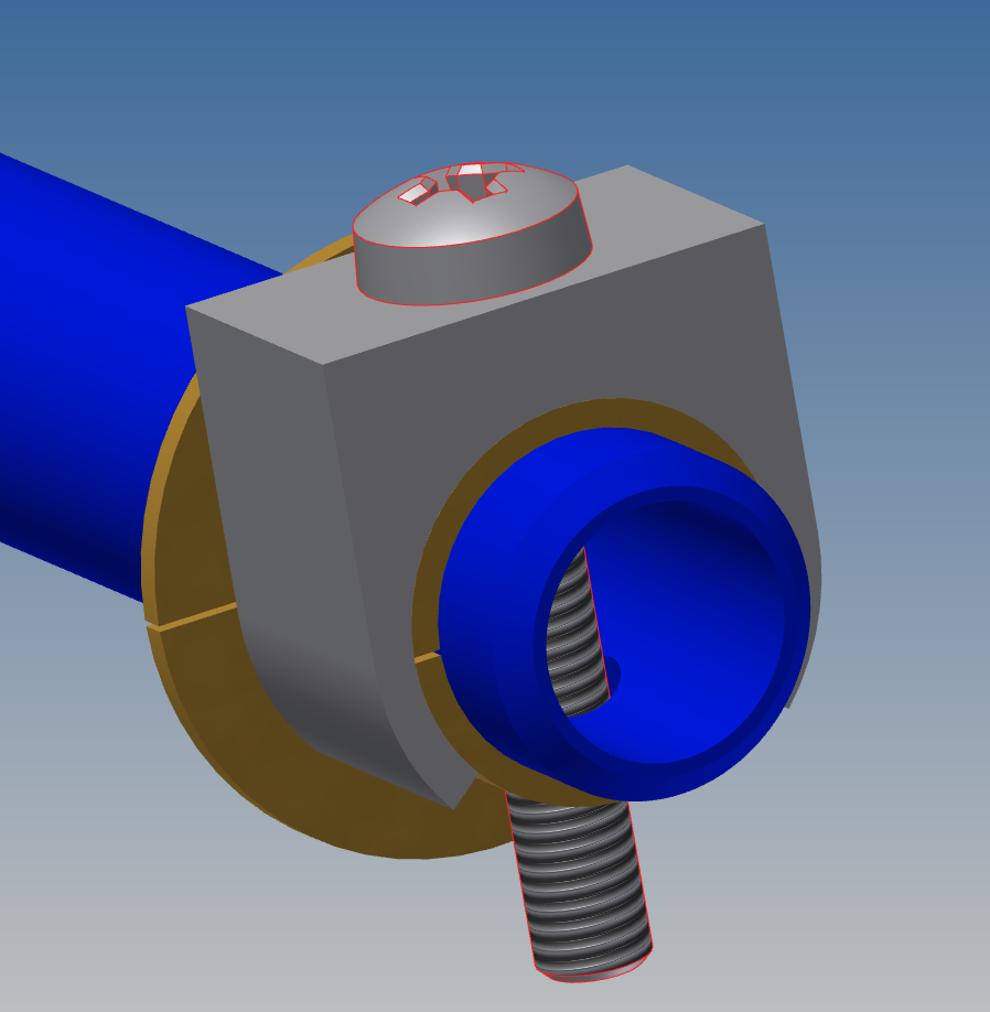

Na da läst sich doch was improvisieren
Das ist ein Halteclip von einem Kunststoff Installationsrohr
Oder von einem 12er Kupferrohr für Heizung/Wasserleitungen.
http://www.fischer.de/de/Startseite/Produkte/Produktkategorie.aspx/cpage-details/pcategory-1001002659/usetemplate-productdetails/
Edit: Link
[Diese Nachricht wurde von Wyoming am 29. Nov. 2013 editiert.]

Das ist eine klasse Idee! Muß ich mal schauen, ob da der Platz reicht...

erstellt am: 29. Nov. 2013 19:36    Editieren oder löschen Sie diesen Beitrag!  <-- editieren / zitieren -->   Antwort mit Zitat in Fett Antwort mit kursivem Zitat    Unities abgeben: 1 Unity (wenig hilfreich, aber dennoch)2 Unities3 Unities4 Unities5 Unities6 Unities7 Unities8 Unities9 Unities10 Unities Nur für Fyodor 10 Unities + Antwort hilfreich
Das mit dem Cu12-Clip ist smart, geht aber nur mit Werkzeug. Außerdem ist die Schraube nicht gesichert.
Wenn aber der Platz für den Clip reicht, reicht er auch für -> Stellring GN705 mit Rastbolzen GN717!
Roland
www.Das-Entwicklungsbuero.de
[Diese Nachricht wurde von Roland Schröder am 29. Nov. 2013 editiert.]
Wyoming
Beiträge: 1874
Registriert: 02.02.2009
erstellt am: 30. Nov. 2013 13:26    Editieren oder löschen Sie diesen Beitrag!  <-- editieren / zitieren -->   Antwort mit Zitat in Fett Antwort mit kursivem Zitat    Unities abgeben: 1 Unity (wenig hilfreich, aber dennoch)2 Unities3 Unities4 Unities5 Unities6 Unities7 Unities8 Unities9 Unities10 Unities Nur für Fyodor 10 Unities + Antwort hilfreich
Original erstellt von Roland Schröder:
Natürlich ist die Schraube gesichert. Bei genauem hinsehen erkennt man das der Clip zwischen Schraubenkopf
und Mutter eingespannt ist.
Würde es hier um den normalen Maschienenbau gehen, würde ich dir bei dem Stellring und Rastbolzen zustimmen.
Aber hier geht es ja um ein Art *Seifenkiste* und da kann man dann schonmal sowas günstiges, improviziertes
ala Mac Gyver einesetzen, m.M.n.
Allerdings würde ich bei der Schraube auf mindestens M4 gehen, wegen dem 6er Loch im Clip.
Gruß Peter

erstellt am: 30. Nov. 2013 15:20    Editieren oder löschen Sie diesen Beitrag!  <-- editieren / zitieren -->   Antwort mit Zitat in Fett Antwort mit kursivem Zitat    Unities abgeben: 1 Unity (wenig hilfreich, aber dennoch)2 Unities3 Unities4 Unities5 Unities6 Unities7 Unities8 Unities9 Unities10 Unities Nur für Fyodor 10 Unities + Antwort hilfreich
Original erstellt von Wyoming:
...Clip zwischen Schraubenkopf und Mutter eingespannt...
Ja, OK, aber das ist nur Kunststoff, relativ weicher zudem, und es gibt durch das scheuernde Rad viel Bewegung und Anlass für die Schraube, sich doch allmählich zu lösen. Außerdem können diese Clips aufgrund ihrer vorgesehenen Anwendung grundsätzlich auch radial, also parallel zu der Schaube, wieder abgezogen werden, und sie sind für ruhende Anwendung gedacht. Wie schon gesagt gefällt mir diese Lösung gut, aber ich halte sie für nicht zuverlässig genug. Ausreichend sicher wäre sie IMHO nur mit einer Stopmutter auf dem gegenüber durch das Rohr hindurch verlängerten Schraubengewinde.
Dass es aber nicht völlig egal ist, wenn und ob sich das mal von selber löst, und dass es keine gute Lösung ist, Schrauben rein und raus drehen zu müssen, hat Jochen schon geschrieben.
Roland

erstellt am: 02. Dez. 2013 07:47    Editieren oder löschen Sie diesen Beitrag!  <-- editieren / zitieren -->   Antwort mit Zitat in Fett Antwort mit kursivem Zitat    Unities abgeben: 1 Unity (wenig hilfreich, aber dennoch)2 Unities3 Unities4 Unities5 Unities6 Unities7 Unities8 Unities9 Unities10 Unities
Am Wochenende habe ich das mit dem Rohr-Clip mal ausprobiert. Mit der existierenden Achse geht es nicht, die Bohrungen für die Federstecker sind zu dicht an der Radnabe, und der überstehende Rest ist zu kurz um neue zu bohren. Ich müßte also eine neue Achse machen, das wäre jetzt aber nicht so das große Problem. Aber an einem Reststück habe ich es ausprobiert, und es ist zumindest stabiler als der bisherige Federstecker.
Die Ganter-Teile sind natürlich edel und haltbar... aber im Vergleich zum Rest des Wägelchens absolut "over-engineered" und zu teuer.

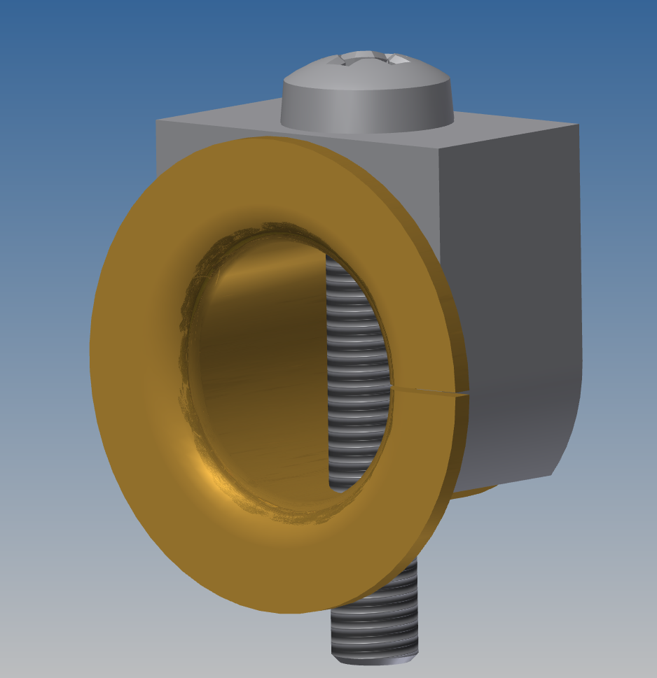

Wyoming
Beiträge: 1874
erstellt am: 02. Dez. 2013 14:44    Editieren oder löschen Sie diesen Beitrag!  <-- editieren / zitieren -->   Antwort mit Zitat in Fett Antwort mit kursivem Zitat    Unities abgeben: 1 Unity (wenig hilfreich, aber dennoch)2 Unities3 Unities4 Unities5 Unities6 Unities7 Unities8 Unities9 Unities10 Unities Nur für Fyodor 10 Unities + Antwort hilfreich
Man könnte noch eine kleine Bundbuchse einsetzen.(12/14/20 oder so)
Das schont den Kunststoff. Haste aber dann 2 Teile, die du händeln mußt.
Gruß Peter

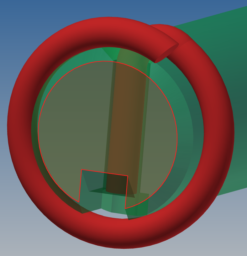

N'abend zusammen,
Ist zwar schon ein Weilchen her, aber ich kann mich an die Befestigung von Kinderwagenrädern auf der Achse des Kinderwagens erinnern. Die Räder haben einen Sicherungsclip eingebaut, der so aussieht.
Hier sieht man wie's funktioniert. Wäre das nicht eine Möglichkeit?
Andreas

erstellt am: 03. Dez. 2013 07:45    Editieren oder löschen Sie diesen Beitrag!  <-- editieren / zitieren -->   Antwort mit Zitat in Fett Antwort mit kursivem Zitat    Unities abgeben: 1 Unity (wenig hilfreich, aber dennoch)2 Unities3 Unities4 Unities5 Unities6 Unities7 Unities8 Unities9 Unities10 Unities
Ich sehe nicht ganz, wie sich die "Hülse" an der Achse festhält. Sind da zwei Bohrungen in der Achse? Die ist leider nicht mit abgebildet.
Cheers,
    Jochen
Wyoming
Beiträge: 1874
erstellt am: 03. Dez. 2013 08:08    Editieren oder löschen Sie diesen Beitrag!  <-- editieren / zitieren -->   Antwort mit Zitat in Fett Antwort mit kursivem Zitat    Unities abgeben: 1 Unity (wenig hilfreich, aber dennoch)2 Unities3 Unities4 Unities5 Unities6 Unities7 Unities8 Unities9 Unities10 Unities Nur für Fyodor 10 Unities + Antwort hilfreich
Jetzt wirste aber schnuckig
Und sag bitte nicht, das im Schnitt die Mutter fehlt.
Gruß Peter
Edit: O.K. Mutter auch noch reingebracht.
[Diese Nachricht wurde von Wyoming am 03. Dez. 2013 editiert.]
Leo Laimer
CAD-Dienstleister
Beiträge: 26156
Registriert: 24.11.2002
IV bis 2019
erstellt am: 03. Dez. 2013 08:38    Editieren oder löschen Sie diesen Beitrag!  <-- editieren / zitieren -->   Antwort mit Zitat in Fett Antwort mit kursivem Zitat    Unities abgeben: 1 Unity (wenig hilfreich, aber dennoch)2 Unities3 Unities4 Unities5 Unities6 Unities7 Unities8 Unities9 Unities10 Unities Nur für Fyodor 10 Unities + Antwort hilfreich
Original erstellt von Fyodor:
Die Clips von Andreas wirken in eine Nut am Außendurchmesser der Achse, entweder eine umlaufende Nut (wie Seegerring), oder nur zwei gegenüberliegende Rillen (die Du auch leicht von Hand reinmachen könntest).
Ich find das eine geniale Lösung, sehr einfach und preisgünstig, dabei robust und sogar verdreh-sichernd.
Der Tip von Andreas kann noch viel mehr - schau Dir die slideshow-Werbung in dem Link an, und geh dann mal in ein Geschäft wo sie verschiedene Kinderwägen zum "händisch anschauen" da haben. Da sind noch eine Menge weiterer Lösungen zu sehen.
Konkret, haben wir vor Kurzem ein äusserst verzwicktes "Transportproblem" (Einzelstück, soll gut ausschauen und wenig kosten, ähnlich wie bei Dir) überhaupt mit einem kompletten Kinderwagen, gestrippt um den "Baby"-Anteil, gelöst.
Deine benötigten Teile kannst Du dann ja dann bei einem second-hand-Kinderwagen ausbauen.
mfg - Leo

erstellt am: 03. Dez. 2013 08:58    Editieren oder löschen Sie diesen Beitrag!  <-- editieren / zitieren -->   Antwort mit Zitat in Fett Antwort mit kursivem Zitat    Unities abgeben: 1 Unity (wenig hilfreich, aber dennoch)2 Unities3 Unities4 Unities5 Unities6 Unities7 Unities8 Unities9 Unities10 Unities
@ Wyoming:
Deine Lösung hatte ich schon verstanden, meine Frage ging an Andy-UP. Aber da hat mir Leo ja auf die Sprünge geholfen.
@ Leo Laimer:
Jetzt verstehe ich diese Klammer, dank für die Erklärung. Ja, das wäre eine interessante Lösung. Muß mal schauen ob ich mir das auf dem Heimweg mal irgendwo ansehen kann.
Cheers,
    Jochen

Original erstellt von Gunther Mannigel:
Na, dann würde ich den doppelten Federstecker verwenden. Wenn die eine Seite herausgezogen wird, dann wird die andere umso tiefer hineingesteckt.
Ja!  So?
Roland

erstellt am: 08. Jan. 2014 07:23    Editieren oder löschen Sie diesen Beitrag!  <-- editieren / zitieren -->   Antwort mit Zitat in Fett Antwort mit kursivem Zitat    Unities abgeben: 1 Unity (wenig hilfreich, aber dennoch)2 Unities3 Unities4 Unities5 Unities6 Unities7 Unities8 Unities9 Unities10 Unities
Oh, der gefällt mir! Kannst Du mir mal ein paar Muster zuschicken?
Cheers,
    Jochen
Roland Schröder
Beiträge: 13836
Registriert: 02.04.2004
Entwicklung und Konstruktion mit Autodesk Inventor
erstellt am: 08. Jan. 2014 23:47    Editieren oder löschen Sie diesen Beitrag!  <-- editieren / zitieren -->   Antwort mit Zitat in Fett Antwort mit kursivem Zitat    Unities abgeben: 1 Unity (wenig hilfreich, aber dennoch)2 Unities3 Unities4 Unities5 Unities6 Unities7 Unities8 Unities9 Unities10 Unities Nur für Fyodor 10 Unities + Antwort hilfreich
...mal ein paar Muster ...?
Ja, aber nur lose. Montieren müsstest Du dann selbst.
Aber warte mal, über diesen Unsinn komme ich grad noch auf eine ernsthafte Idee.
Roland

erstellt am: 09. Jan. 2014 06:53    Editieren oder löschen Sie diesen Beitrag!  <-- editieren / zitieren -->   Antwort mit Zitat in Fett Antwort mit kursivem Zitat    Unities abgeben: 1 Unity (wenig hilfreich, aber dennoch)2 Unities3 Unities4 Unities5 Unities6 Unities7 Unities8 Unities9 Unities10 Unities
Hey, das ist eine richtig geile Idee! Das Probiere ich mal aus. Stabilen Draht habe ich zu Hause, der müßte gehen.
Cheers,
    Jochen

Die Federn waren aus einem schmalen Streifen Blech, und die "Bolzen" oder "Noppen" die durch die Löcher rausragen sollen waren entweder aufgenietet oder tiefgezogen.
Hätte selber schon mal derartige Federdinger gebraucht, aber nirgends fertig zu kaufen bekommen.
mfg - Leo

Stimmt, da habe ich die auch schon gesehen... bei einem alten Zelt mit Stahlrohrrahmen. Das Zelt habe ich aber vor einigen Jahren entsorgt (25kg... für Trekking zu schwer)
