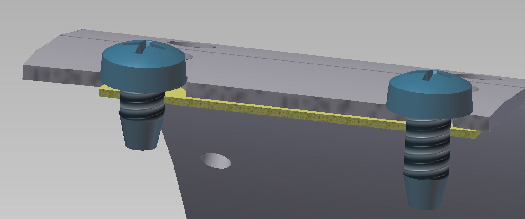

Ich hab dann sowas Ähnliches selber "konstruiert":
Ein schmaler Streifen sehr dünnes Niroblech, rechts per Blechschraube befestigt, links eine weitere Blechschraube (mit "kleiner" Beilagscheibe - ausgeblendet) als vorstehndes federndes Zäpfchen.
mfg - Leo

Kein Drama, nachdem Du ja gerne zwei gegenüberliegende Zäpfchen hättest, biegst Du einfach den Blechstreifen schlank U-förmig.
Befestigen brauchst Du ihn im Rohr vielleicht garnicht.
Aber anstelle der kleinen Schraubenköpfe würde ich doch die Zäpfchen eher als kleine Drehteile aufnieten.
Also im Endeffekt die Haarnadel von Roland, jedoch aus Blechstreifen, mit aufgenieteten Zäpfchen.
mfg - Leo

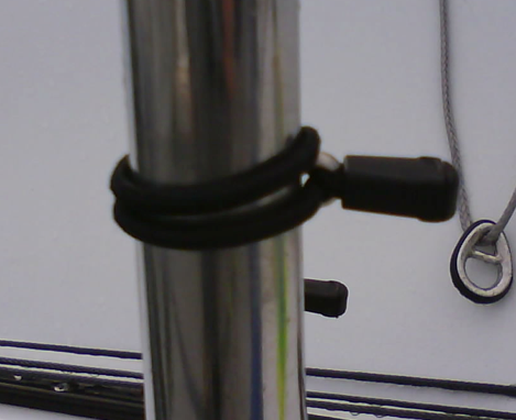

wow... ich wusste gar nicht, was es alles gibt!
Zwei Vorschläge aus einem anderen Bereich, aber ähnliche Anforderungen: ohne Werkzeug schnell zu lösen, kaum unbeabsichtigtes Lösen.
Aber eben beides Eigenbau-Lösungen für deinen Größenbereich..
Beides müsste eine Buchse auf der Achse fixieren.. lediglich bei der unteren Variante müsste der Pin etwas verlängert werden, um ein abrutschen der Gummis zu verhindern..
[Diese Nachricht wurde von DNZ am 17. Jan. 2014 editiert.]

Keine Drehbank in der Garagenwerkstatt?
Die Teile in meinem screenshot oben hab ich in meiner äußerst rustikalen Garagenwerkstatt selbst gefertigt (also mit Blechschraubenkopf statt eingenietetem Drehteil).
