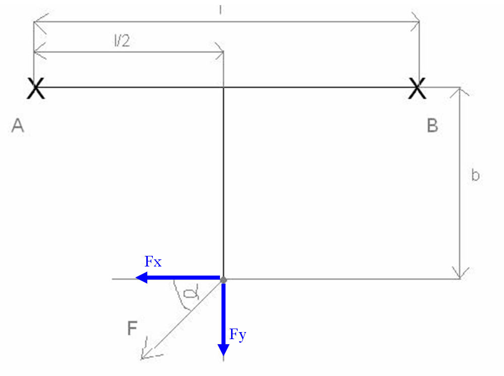

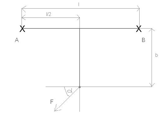

ich sitz hier grad vor ner Übungsaufgabe aber bin mir jetzt unsicher wie ich weiter rechnen soll. Und zwar hab ich ne Aufgabe, wo eine Kraft unter einem Winkel zur Schraubenachse angegeben ist. Nun soll ich die Betriebskräfte ausrechnen. Die ist doch immer in der Richtung der Schraubenachse oder? Also muss man die Kraft erst in die x-und y-Komponente zerlegen oder?

Also ich hab nochmal eine Skizze mit angehängt zur besseren Darstellung. Musste es leider mit Paint zeichnen, da keine besseres Programm hier installiert ist
Die Punkte A und B stellen die Schraubenmittelpunkte dar.
Ich hatte schonmal ähnliche Aufgaben berechnet, wo die Kraft aber nicht in einem Winkel aufgetreten ist, sondern nur in x-Richtung angegriffen hat. Da haben wir dann immer Die Betriebskräfte mit Hebelarm und so weiter ausgerechnet. Aber hier ist ja auch noch eine Kraft in y-Richtung da. Jetz weiß ich nich genau welche ich da nehmen soll.

...Also muss man die Kraft erst in die x-und y-Komponente zerlegen oder?...
Ja

Gut aber welche nehme ich dann für die Berechnung? Fx oder Fy? Ich hätte jetzt Fy genommen, weil die Betriebskraft doch immer in Längsrichtung der Schraube wirkt oder?

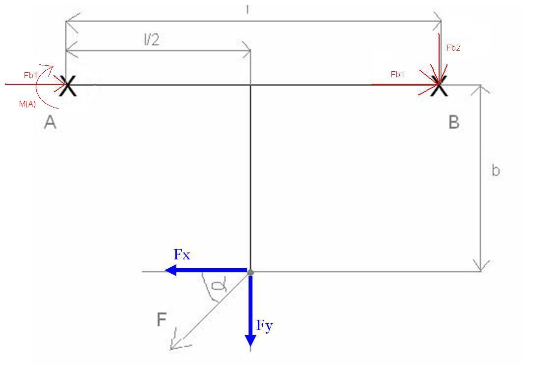

hmm ok. Also ich hab mir das mal angeguckt. Also macht man das mit dem Kräftegleichgewicht. Ich hab mal eine neue Skizze mit angeführt, inspiriert durch die letzte Skizze in diesem Beitrag Bsp_1.
Allerdings bin ich mir nicht genau sicher, ob ich die Betrieskräfte jetzt richtig eingetragen habe.
In dem Fall wär das die Summe aller Momente um A=Fx*b+Fy*l/2+Fb2.
Das könnte man dann noch Fb2 umstellen aber wie gesagt ob die eingetragen Kräfte Fb1 und Fb2 so richtig sind weiß ich nicht genau.
