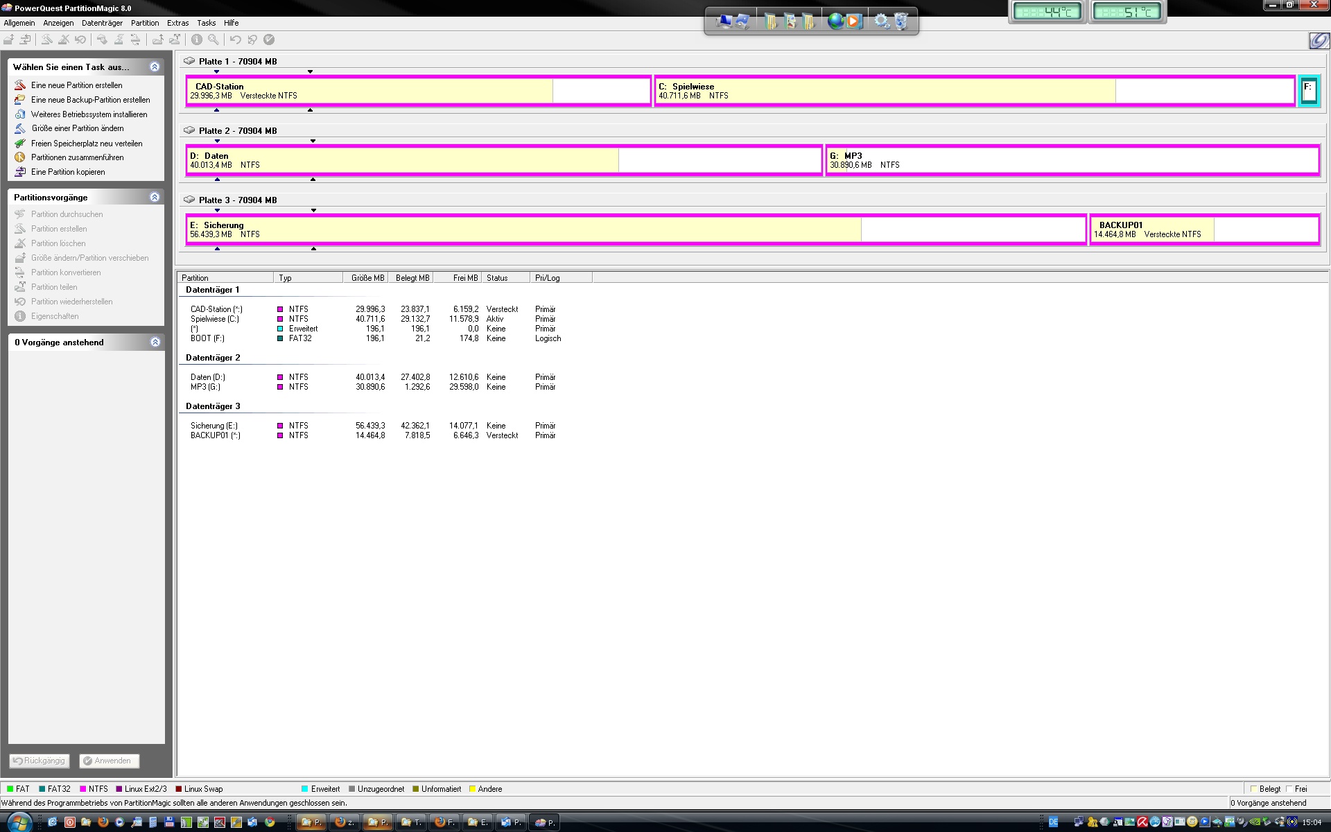

Hallo, werte CAD-Gemeinde
Bin dieser Tage auf etwas Ungewöhnliches gestossen     :
Auf meinem Rechner habe ich 2 Betriebssysteme, eine zum Arbeiten, die andere für Spielereien...
Erstellt habe ich die folgenderweise:
Ich installierte das XP mit den wichtigsten Programmen und Einstellungen auf eine Partition und machte ein Backup (mit Partition Magic 8.1) auf einer anderen Festplatte, damit ich mir das dauernde neue Aufsetzen ersparen kann.
Danach, einige Tage später, kopierte ich die Backup-Partition auf die 2. Partition und bemerkte gleich, dass in der Registry von dieser Einträge vom 1. Betriebssystem drauf sind (von inzwischen installierten Programmen).
Naja, dachte ich, nicht so schlimm...
Aber jetzt fällt mir immer öfter auf dass beim Installieren von Programmen auf der "Spielwiese" die dazugehörigen Registry-Eintragungen sich auch auf anderen Partition bzw. Betriebssystem befinden, obwohl beim Auswählen der Partition (durch Bootmagic) die nicht benötigte Partition ordnungsgemäß versteckt wird.
Auf welche Registry bitte greifen denn die beiden Partitionen denn zu?
Und wie bitte kann ich dem Abhilfe schaffen?
vielen Dank im Voraus für eure Hilfe :-)
Im Anhang eine Darstellung meiner Festplatten zum leichteren Verständnis

so ganz habe ich dein Problem noch nicht verstanden. Es ist völlig normal, dass wenn du auf einer zusätzlichen Partition ein Programm installierst, Teile dieses Programmes auf der Windowspartition installiert werden. z.B. Fonts oder IE-AddOns / gemeinsam genutzte Daten. Anders herum sollte es natürlich nicht der Fall sein... Jede Festplatte, auf der Programme installiert oder Programmdaten registriert werden, hinterlassen automatisch etwas auf der Systempartition. Die Registry der Festplatte selbst verwaltet alle Partitionen, die sich auf dieser befinden. Die Registry von Windows verwaltet automatisch alle Daten, die auf diesem Betriebssystem installiert oder konfiguriert werden.

Aber ich habe (das kommt in meiner Beschreibung nicht so deutlich heraus) auf jeder der 2 Partitionen der 1. Festplatte auch je ein Windows installiert und die nichtbenötigte Partition bzw. das nichtbenötigte Betriebssystem wird bei der Auswahl vom Bootmanager versteckt, ebenso ist auch die Backup-Festplatte nicht sichtbar, also sollte die Registrys nicht untereinander zugreifen können.

Auf der ersten Festplatte hast du auf der ersten Partition Vista und auf der zweiten Partition XP? Oder auf beiden XP?

Beide XP...
Das merkwürdige ist ja:
Ich betreibe meinen PC seit vielen Jahren mit zwei Betriebssysteme und da gab es nie Schwierigkeiten, die 2 Partitionen waren "brav"  voneinander getrennt.
Aber beim letzten Mal aufsetzen arbeitete ich eben mit der Backup-Partition also dürfte der Fehler da liegen (wie oben beschrieben: "Spielwiese" aufgesetzt - Partition für ein Backup auf der 3. Festplatte erstellt - Aus dem Backup die "CAD-Station" angelegt - danach die 2 Partitionen weiter aufgesetzt.... )
Diese Vorgehensweise hat mir schon einiges an Zeit abgenommen da ja auf der Backup-Partition schon alle Treiber und Einstellungen (z.B Outlook) gesetzt sind.

Ich arbeite grundsätzlich so ähnlich wie Du:
Basis-Installation aufsetzen, zwei bis drei mal auf klonen (gleiche Platte oder zusätzliche Platte), Bootmanager drauf und danach weiter verfeinern.
Der Trick dürfte sein, dass Du Ärger bekommst, wenn sich die Partitionen einmal sehen und in die Quere kommen können - Windows macht da manchmal komische Sachen...
Ja, das dachte ich auch, als ich die Backuppartition für die 2. Partition kopierte und die Registryeinträge der 1. Partition drauf waren...
Aber jetzt, wo im normalen Betrieb die Partitionen sauber abgeschottet sind können sie sich doch beim Installieren von Programmen nicht mehr in die Quere kommen, oder.

Eure geclonten Windows-Installationen besitzen alle die gleiche SID, können sich also nicht voneinander unterscheiden. Wenn die beiden sich sehen, könnten unvorhersehbare Dinge passieren, wie zum Beispiel das Anfassen einer anderen Registry (denk ich mir mal so).  Das von dir beschriebene Phänomen ist mir jedenfalls noch nie zu Ohren gekommen.

Das müssen sie ja auch nicht, weil sie nie gleichzeitig laufen können, da sie beim gleichen PC auf der gleichen Platte liegen...
Ansonsten sollte man die SID natürlich ändern, zum Beispiel mit NewSID.exe von SYSINTERNALS.
