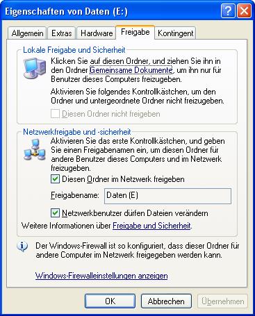

Situation: Heimnetzwerk, eine Workstation (XP) hat einen freigegebenen Ordner, wo gemeisam genuzte Files abgelegt werden.
Problem: "Jeder" der da mal mit seinem Laptop kommt und im Netzwerk stöbert, kann ungehindert auf diesen Ordner zugreifen, egal unter welchen Benutzernamen er sich angemeldet hat.
Lösungsweg: ich wollte diese Freigabe nur auf die Benutzer beschränken, die das dürfen sollen, also z.B. meine Family. Aber, ich kann keine einzelnen freigaben einrichten, entweder "Alle" oder "Keiner"! Ist das so, oder sehe ich den Wald vor Bäumen nicht?
Wie mach ich das?

Hallo Lutz,
mach mal das Häckchen bei Ordneroptionen -> Ansicht -> einfache Dateifreigabe verwenden... raus.
Geht aber glaube ich bloß bei der Win XP Prof Version.

Yes! Danke.
Finde ich schon heftig, das die Defaulteinstellung auf "Jeder" steht.

Original erstellt von LK36:
... Finde ich schon heftig, das die Defaulteinstellung auf "Jeder" steht. ...
Welche Voreinstellung soll den Deiner Meinung nach dort stehen?
Nur Administratoren? Die brauchen eh keine Freigabe. Oder bestimmte User aus Deinem Netzwerk (welche leider den Windows-Programmiern nicht bekannt sind.  Und bei den Berechtigungen ist schließlich nur "Lesen" eingetragen.
