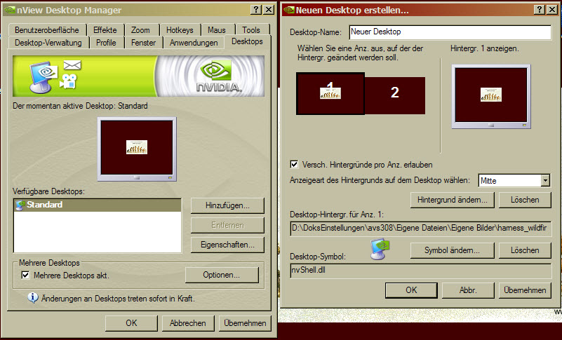

2 Bildschirme auf jedem ein anderes Desktopbild geht so was ??
Ich habe 2 Bildschirme und sehe auf jedem das gleiche Desktopbild,
wäre nicht schlecht wenn man auf jedem der 2 Bildschirme sein eigenes
anderes Desktopbild einstellen könnte.
Grüßle Uwe

Vielleicht mit einem Hilfsprogramm?!
Was mir auf die Schnelle mit Windows-Bordmitteln einfällt, ist ein Bild mit der kompletten Auflösung der beiden Monitore zu erstellen und beide Einzelbilder reinzukopieren.

Hallo Uwe,
das klingt so, als ob der "Klonmodus" aktiv ist. Über die Systemsteuerung muss die "Anzeige" > Grafikkarte auf "Dualview" eingestellt werden. Dann erscheint der Startbildschirm nur auf einem Monitor. Der zweite kann dann Anwendungs- und/oder Werkzeugpaletten aufnehmen, je nach Anwendung automatisch beim Starten oder manuell.

Ein typischer Beitrag, wo die Sys-Info fehlt
nVidia-Desktop-Manager kann das. Auf Windows-Ebene fällt mir nichts ein, also mall im GraKa-Treiber suchen!

Hallo Baste,
ich habe den nVidia-Desktop-Manager, allerdings nur in Englisch.
Habe da nichts gefunden wie man so was einstellen kann.
Kannst Du mir Bitte erklären wie es mit dem geht ??
Gruß Uwe

Original erstellt von Pro_Blem:
Der nVidia-Desktop-Manager ist eine Extra Applikation, die man zusätzlich zum regulären nVidia-Treiber aktivieren kann (was man aber beispielsweise bei CAD-Anwendungen tunlichst unterlassen sollte!!!) Für die Einrichtung einer solchen Zwei-Monitor-Anzeige tut's die normale nVidia-Systemsteuerung.

Das geht so nicht, kannst aber zwei Bilder in nem Bildbearbeitungsprogramm
zusammensetzen und dann über beide Bildschirme anzeigen lassen.

siehe Bild!
Diese Einstellungen sind aber nur änderbar, wenn der Desktop-Manager aktiviert ist!
Original erstellt von JPietsch:
...was man aber beispielsweise bei CAD-Anwendungen tunlichst unterlassen sollte!!!...
Allgemein kann ich dazu nichts sagen, aber speziell bei ProE ist der Desktop-Manager strikt verboten!!
(...weshalb ich Dir auch nicht sagen kann, wie gut das funktioniert, weil ich es deswegen nicht eingeschaltet habe und auch nicht brauche)

Hallo Pro_Blem
Dank Foto habe ich es hinbekommen, Allerdings haut es mir mein Profilspeicher zu. Als nView_Wallpaper mit 16.504 KB
Also das ist so dann auch nichts.
Werde nun weiter suchen wie das geht, wenn nicht dann lasse ich das gleiche Bild.
