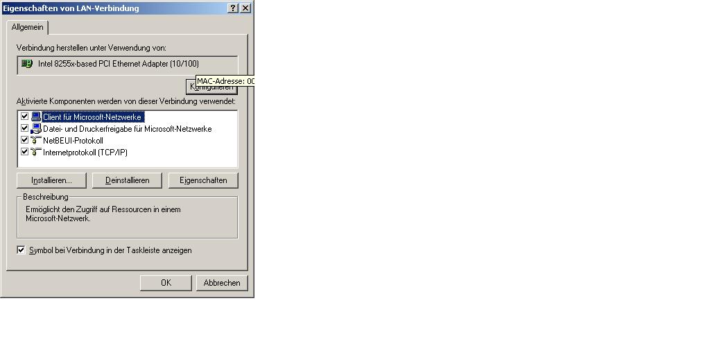

guten morgen. hab ein problem mit dem ich schon die ganze zeit rumkämpfe. Wenn ich mich in einem Netzwerk anmelde (habs schon bei mehreren ausprobiert), bin ich für andere nicht sichtbar. Mit dem Ping-Befehl finden sie mich zwar, aber auch in der Suche nach einem Computer bin ich nicht auffindbar. Ich sehe zwar die anderen, aber sie mich nicht. Weiss da jemand Rat?
Gruß Benewet

Das Problem ist vielfälltig und von den verwendeten Programmen abhängig:
Welche XP-Version? (Home/ Pro/ MC/ 2000)
Welche Firewall? (Windows/ F-Secure/ Norton/ ...)
Wie ist das NEtzwerk konfiguriert? Hier habe ich mal kurz aufgelistet, was bei der Netzwerkkonfiguration zu beachten ist.
Ohne diese Informationen wird es schwer zu helfen.

Erst mal dankeschön, ich habe xp pro laufen. Firewall ausgeschaltet. Ich verstehe nicht ganz warum die Rechner in derselben Arbeitsgruppe laufen sollten (komischerweise gings ja bis irgendwann- weiß nicht mehr genau, ist mir nicht aufgefallen- dass ich gesehen werde.
Ansonsten wird die IP-Adresse automatisch zugewiesen.

Client für Microsoft-Netzwerke und NetBEUI sind installiert?

Jaja, aber das mit NetBEUI kenn ich gar nicht, hatte ich aber auch noch nie und es hat trotzdem gefunct.

Allerdings wurde bei der Installation eine 2. LAN-Verbindung eingerichtet, die ich auch deaktivieren muss um eine LAN-Verbindung aufzubauen, WLAN klappt auch so. Den Namen sieht man aber auch bei WLAN nicht...
Gruß Benewet

hab nachgeschaut, hatte damals ne 169er adresse, was hat es damit auf sich
wurde mir automatisch zugeteilt

169er Adresse weisst darauf hin, dass die Adresse automatisch vergeben wurde da kein DHCP Server gefunden wurde, bzw. die IP nicht manuell fest eingestellt ist. Am besten funktionieren Netzwerke mit festen IPs, ist ein Router im Spiel funktioniert oft IP Adresse über DCHP vom Router empfangen besser.

hmmm, na gut, aber die IP wurde vom router vergeben
Das ist unfug, ziemlich grober sogar.
Wenn der DHCP nicht gefunden wird, ist die Ursache fast immer eine andere. Gerade in großen Netzwerken bewahrt dich ein korrekt installierter DHCP vor einigem Ungemach. Im obigen Fall würde ich zBsp. auf einen defekten Router tippen oder auf die Autosense Funktion der Netzwerk Karten ....

... auf die Autosense Funktion der Netzwerk Karten ...[/i]
Bahnhof: Sorry, aber ich kann mit dem Begriff nix anfangen. Es hatte ja auch schon alles funktioniert, denn ich hab ja meine Daten vom alten aufs neue Notebook kopiert?!?!?!?! Ist allerdings schon gut ein Viertel Jahr her das Ganze. Weiss nicht ob ich in der Zwischenzeit irgendwas unabsichtlich verstellt habe odgl

angenommen deine Netzwerkkarte ist i.O., dann besteht die Möglichkeit das deine Netzwerkkarte versucht herauszufinden mit welcher Netzgeschwindigkeit dein Switch / Router arbeitet. Der Switch / Router stellt im gleichen Augenblick fest das es da einen neuen Teilnehmer gibt und checkt auch mal geschwind alle Modi durch. Beide treffen sich aber nicht. Das nächste was XP macht ist ein Timeout und generiert diese IP. Dieser Timer wird gerne von sogenannten Optimierungsprogrammen manipuliert, damit die Kiste schneller bootet.
Nur eine Möglichkeit von vielen.

aha. hmm, das Problem ist, dass es vorher bei Direktvernetzung als auch über Router funktioniert hat, und jetzt weder noch. Aber egal werd ihn so in 3 wochen mal platt machen. Ist sowieso nötig.

Dann schau aber mal, ganz rudimentär.
Ein Plattmachen ist IMHOIn my humble oppinion (Meiner Meinung nach) keine Lösung und bei XP auch nicht nötig

Du schreibst, dass du die IP-Adresse 169.254.XXX.XXX hast. Eventuell kannst du deinem Router beibringen (konfigurieren), dass dieser statt dessen einen anderen Adressraum benutzt, also z.B. 192.168.XXX.XXX mit der Subnetmask 255.255.255.0 Oder du weist versuchsweise deinen Rechnern (wieviele willst du eigentlich verbinden) eine feste IP aus einem der Adressräume zu.
