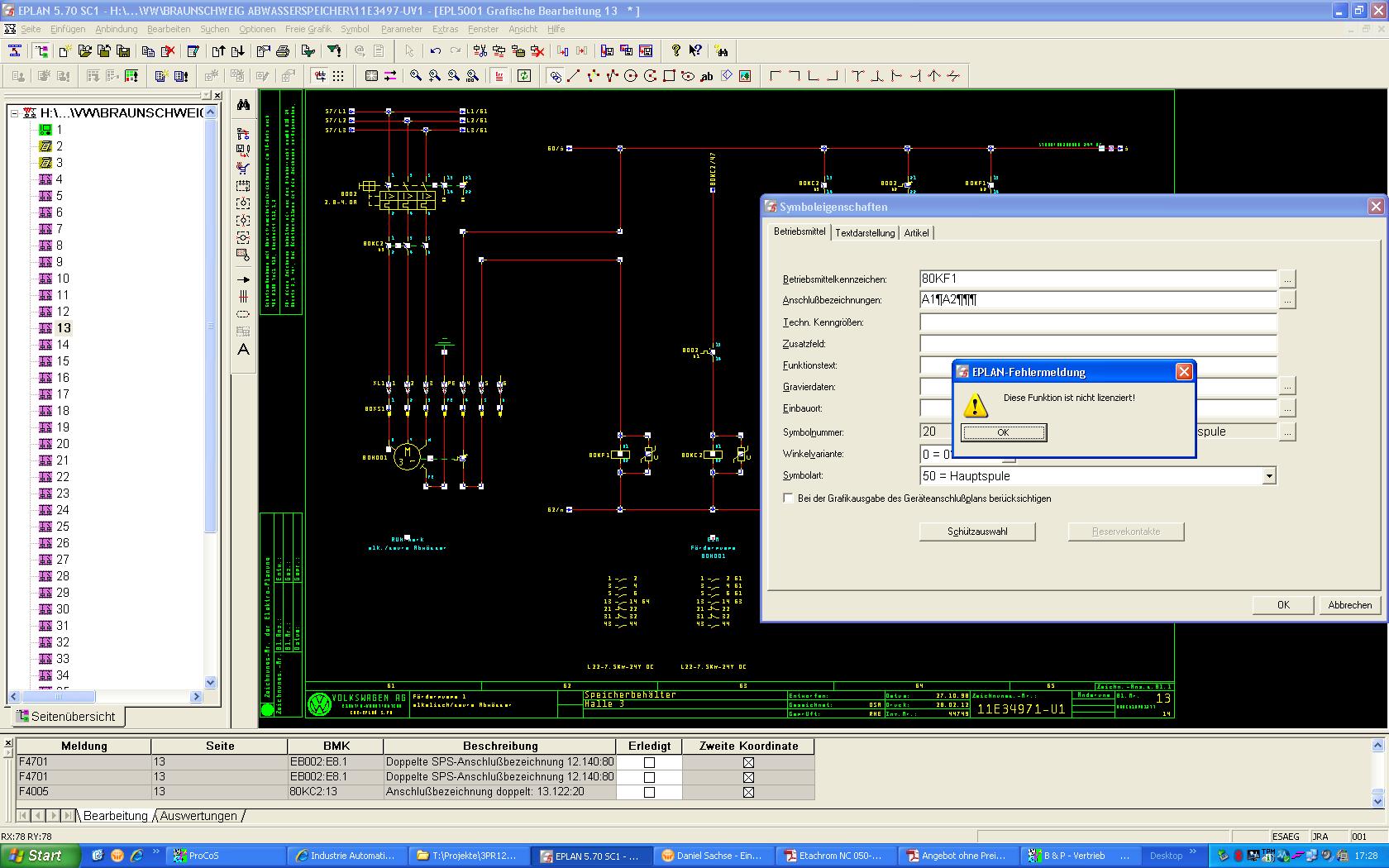

jetzt auch mal ein Thema zu Eplan 5.70.3 SC1
Anbei die Fehlermeldung die auftauchte als mein Kollege, die Schützauswahl starten wollte.
Liegt das an der SC1?
Habe auch eine Lizenzübersicht für Eplan5, finde da aber die Schützauswahl nicht
EDIT: Habe die Schützauswahl gefunden: lt Lizenübersicht geht in der SC1 das ganze nur offline - was heist das für mich für die Bearbeitung?

Moin Romy,
ja liegt an der SC1.
Siehe: http://ww3.cad.de/foren/ubb/Forum150/HTML/000794.shtml#000001
Ralf

Was heist bei der Schützauswahl online?
Offline soll ja funktionieren...
Offline würde für mich nachträglich bedeuten (die Fehlermeldung tauchte beim nachträglichen ändern auf)
was wäre eine Schützauswahl offline?
Romy
ralfm
Elektrozeichner
Beiträge: 5733
Registriert: 21.08.2003
EPLAN 5.30 bis 5.70,
erstellt am: 29. Feb. 2012 10:54    Editieren oder löschen Sie diesen Beitrag!  <-- editieren / zitieren -->   Antwort mit Zitat in Fett Antwort mit kursivem Zitat    Unities abgeben: 1 Unity (wenig hilfreich, aber dennoch)2 Unities3 Unities4 Unities5 Unities6 Unities7 Unities8 Unities9 Unities10 Unities Nur für RomyZ 10 Unities + Antwort hilfreich
Hallole,
online bedeutet nicht eine Automatik in E5, sondern bei der betätigung des Buttons Schützauswahl. Das kann durchaus auch dann erst sein, wenn das Symbol schon tagelang auf der Seite ist.
Offline bedeutet, du gehst, wenn alle K´s platziert sind im Hauptmenü auf Generierung und dann Schützauswahl -> Schütz -> Auswahl. Hier schaut EPLAN nach den K´s und zeigt die zur Verfügung stehenden Artikel an. Schon benutzte Kontakte werden berücksichtigt.
Ralf

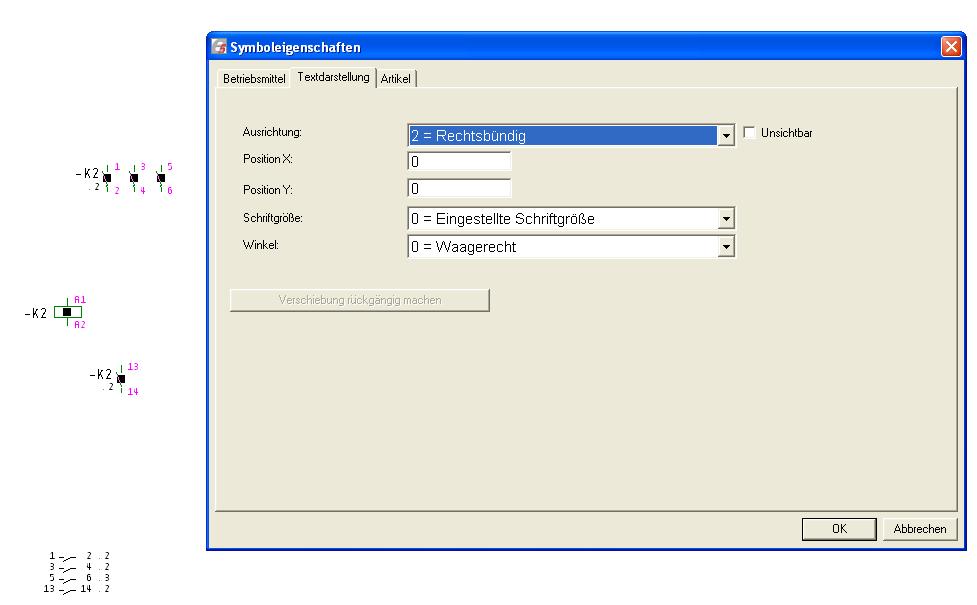

Ich habe mir eine Lizenzbeschreibung zuschicken lassen - da steht das unter dem Punkt Betriebsmittel bearbeiten...
@Eplan5 Schulung
sind nicht bei Eplan (war zu teuer und die Inhalte nicht drin die wir brauchten - für Stammdaten hätten wir eine Zusatzschulung machen müssen, die Eplan nicht mehr anbietet)- aber pssst
Romy
ralfm
Elektrozeichner
Beiträge: 5733
erstellt am: 29. Feb. 2012 15:02    Editieren oder löschen Sie diesen Beitrag!  <-- editieren / zitieren -->   Antwort mit Zitat in Fett Antwort mit kursivem Zitat    Unities abgeben: 1 Unity (wenig hilfreich, aber dennoch)2 Unities3 Unities4 Unities5 Unities6 Unities7 Unities8 Unities9 Unities10 Unities Nur für RomyZ 10 Unities + Antwort hilfreich
Hmja, das weiss ich nicht, kann mir nur denken, dass damit die Reiter in den Symboleigenschaften gemeint sind, Textverschiebung/-ausrichtung etc. Oder Blockbeareitung (keine Blockeigenschaften  ) *kopfkratz*
