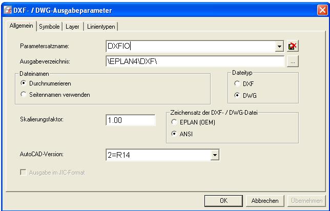

ich habe im plot frame (Druckrahmen?) von meinem eplan5.75 Projekt 3 Firmenlogos im BMP- und im GIF-Format eingebettet. Innerhalb in eplan kommen die Bilder auch (fast) immer gut heraus. Allerdings, wenn ich eine eplan-Zeichnung ins DWG-Format exportiere, wird scheinbar nur noch ein Link zu diesem Bild exportiert. Ich moechte aber, dass das Logo in der dwg-Datei selbst mit abgespeichert wird. Ist das moeglich? Ansonsten kann ich die dwg-Zeichnung nicht an meinen Kunden schicken, da er (logischerweise) keinen Zugriff auf unser Netzwerk hat und somit alle Zeichnungen ohne Logos angezeigt bekommen wuerde  .
Hat damit schon jemand Erfahrung? Gibt es dazu eine Loesung?

Moin Martin,
hast Du in den Parametern die richtige ACAD-Version eingestellt? Ich kann hier einwandfrei exportiern mit Logo, allerdings auch nur mit ACAD R14

Ja, klar, ich habe inzwischen alle ausprobiert: R14, 2000/2002 und 2004/2005. Ueberall das gleiche Ergebnis. Ich habe mal ein Beispiel im Anhang, wie es bei Autodesk DWG Viewer heraus kommt (Wenn man natuerlich keinen Zugang zur verlinkten Datei hat).
Sonst noch eine Idee?
Ich habe auch schon in die "Parameter record"-Datei reingeschaut, die man beim Export mit angeben kann. Daraus bin ich aber leider nicht schlau geworden und auch habe dazu auch keine Hilfe gefunden.

Also ich habe damit auch keine Probleme. Ich habe das mal mit der 570 probiert (Ausgabe 3=Acad-Version 2000/2002) und klappt prima. Ob nun jpg oder bmp ist dabei gleich...
Allerdings liegen hier die Bilder lokal im Stammdatenverzeichnis. Vielleicht hängt es daran das der Dxf-Export sich nicht vom Server die Bilder holen kann... nur eine Vermutung...

Ich glaube nicht, dass es am Server liegt. Ich habe das gerade alles auf meine Festplatte C: kopiert und dort alles neu generiert. Das gleiche Problem tritt dann immer noch auf, ABER natuerlich nur, wenn ich die Bilder (Logos) vor dem Oeffnen der DWG-Datei "verstecke". Oder man versucht die dwg-datei von einem anderen PC zu oeffnen, der nicht eplan installiert hat, dann wuerde das gleiche passieren.
Und ich glaube, dass ist das was Ralf und BGischel nicht gemacht haben. Klar sieht es aus, als ob es funktionert, wenn beim oeffnen der DWG-Datei die originale Bilder noch immer unter der gleichen Adresse (z.B. C:\EPLAN4\N) vorhanden sind und diese darueber geoeffnet werden. Also muss man zum Testen die Originale kurz verstecken, am besten den Ordner kurz umbenennen. Denn wenn ich die Zeichnungen im DWG-Format zum Kunden schicke, wird er auch nicht das Eplan-Verzeichnis haben.
Gibt es noch andere Ideen, woran es liegen koennte???
Uebrigens, wenn ich ein Bild im GIF-Format auf diese Weise einfuege, wird es zwar in eplan richtig angezeigt, aber beim Export nach DWG (egal welche Ausgabestand) funktioniert es mit GIF noch weniger. Beim oeffnen mit Autodesk wird diese Logo ueberhaupt nicht angezeigt, da brauche ich die originale GIF-Datei nicht mal verstecken.

Hmja, stimmt, wenn das Bild versteckt ist, is nix mit Logo. Dann schick dem Kunden das Bild doch mit. Packen mit WINZIP mit Pfadangaben. Kunde muß das dann mit entpacken. Oder er kauft rasch nen EPLAN-Viewer.

Bei mir wird in der DWG-Datei das Bild mit kompletten Pfad als Link (so wie er in Eplan war) hinterlegt. Solange ich die DWG an meiner Station aufrufe funktioniert auch alles. Der Kunde benötigt das Bild extra und  muss es dann in den gleichen Pfad wie die DWG kopieren. Dann kann AutoCad sie trotzdem finden. Also Bilder immer extra mitliefern und dem Kunden mitteilen das er sie in den gleichen Pfad wie die DWG selbst kopieren muss.
Alles so aus dem Kopf geschrieben. Werde es aber Morgen noch mal nachsehen.
Holger
EDIT: Es ist so wie ich es beschrieben habe. Obwohl der Link der alte bleibt findet ACAD die Grafik wenn sie im gleichen Pfad ist. Gerade nachgesehen.

Ja, Danke Holger. Du hast mich auf den richtigen Weg gebracht. Es funktioniert wirklich. Auch wenn der urspruengliche Pfad zum Logo/Bild irgendwo tief im Netwerk auf einem Server war. Solange die bmp-Datei im gleichen Orderner liegt wie die dwg-Zeichnung funktioniert es (auch).
Allerdings funktioniert das nur mit bmp-Dateien, habe ich festgestellt. Wenn GIF-Bilder in eplan eingefuegt werden (nur ein Bruchteil der BMP-Datei-Groesse) werde die zwar innerhalb eplan genauso gut angezeigt, aber sobald es in eine dwg-Datei exportiert wird, zeigt der AutoCAD viewer (in meinem Fall Autodesk) nur einen schwarzen Rahmen an.
So wie es aussieht verweist ePlan 5.7 beim Export ins DWG-Format doch tatsaechlich das GIF-Bild auf eine Datei mit der Endung BMP, die natuerlich nichts existiert! (Bug??)
Beim Export in einer pdf-Datei funktioniert es allerding mit beiden Bildformaten, da das Bild innerhalb der pdf-Datei abgespeichert wird.
Inzwischen habe ich allerdings die Logos auch im "patch"-Format (vectorgraphic) bekommen. Diese konnte ich dann in eplan ueber DXF/DWG importierten. Somit werden jetzt die Logos von eplan direkt in die dwg-Datei exportiert und ich brauche keine externe bmp-Datei mehr mitschicken.
Allerdings hat das auch einen Nachteil. Mit den embeddedten Logos ist die exportierte dwg-datei 25x so gross wie vorher.  Und beim Blaettern durch die Zeichnungen braucht eplan deutlich laenger als vorher um jede einzelne Seite zu laden, da es jedesmal die Logos im Druckrahmen neu laden muss.
