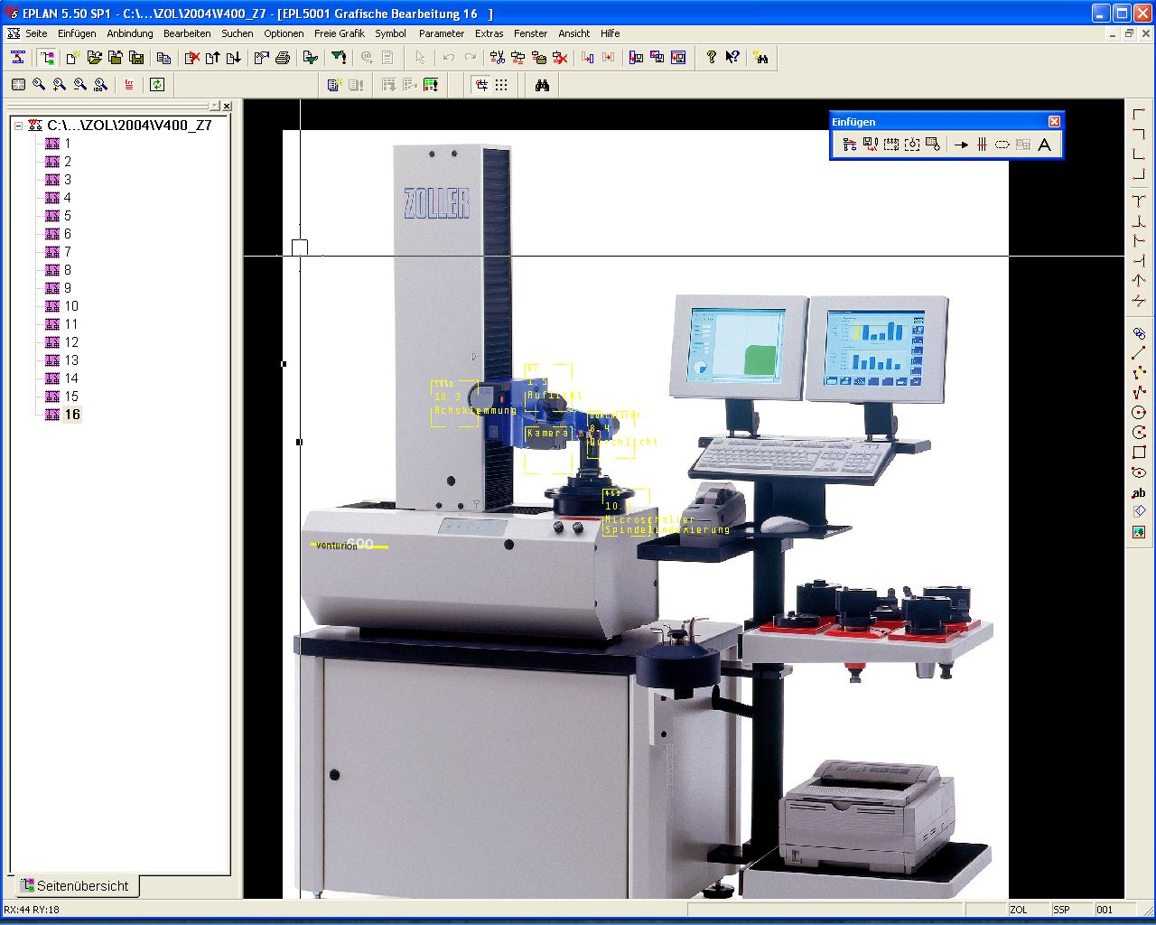

Jetzt hab ich noch ein kleines Problem,
und zwar will ich die Linien-und
Schriftfarbe des Funktionstextes
eines Gerätekastens ändern. Geht das ??
thx

erstellt am: 07. Jul. 2004 09:36    Editieren oder löschen Sie diesen Beitrag!  <-- editieren / zitieren -->   Antwort mit Zitat in Fett Antwort mit kursivem Zitat    Unities abgeben: 1 Unity (wenig hilfreich, aber dennoch)2 Unities3 Unities4 Unities5 Unities6 Unities7 Unities8 Unities9 Unities10 Unities Nur für Spindler_S 10 Unities + Antwort hilfreich
Nein kannst Du mit der 550 nicht einstellen... Linienarten dicker das geht wohl...

erstellt am: 07. Jul. 2004 09:41    Editieren oder löschen Sie diesen Beitrag!  <-- editieren / zitieren -->   Antwort mit Zitat in Fett Antwort mit kursivem Zitat    Unities abgeben: 1 Unity (wenig hilfreich, aber dennoch)2 Unities3 Unities4 Unities5 Unities6 Unities7 Unities8 Unities9 Unities10 Unities
Ja das mit der Liniendarstellung und Dicke
hab ich gefunden, das geht !!
Das Problem ist folgendes, ich hab ein Digitales
Foto von einem unserer Geräte eingefügt und will
bestimmte Stellen verlinken ... das geht auch, aber
mit der gelben Linien und Strichfarbe kann ich jetzt nicht
unbedingt viel erkennen !?
Na ja, schade
thx

erstellt am: 07. Jul. 2004 10:03    Editieren oder löschen Sie diesen Beitrag!  <-- editieren / zitieren -->   Antwort mit Zitat in Fett Antwort mit kursivem Zitat    Unities abgeben: 1 Unity (wenig hilfreich, aber dennoch)2 Unities3 Unities4 Unities5 Unities6 Unities7 Unities8 Unities9 Unities10 Unities Nur für Spindler_S 10 Unities + Antwort hilfreich
Hi Spindler_S,
Du kannst die Bildschirmfarben unter Parameter->Persönlich->Farben Deinen Vorlieben anpassen

Ja ok, das ist mir bekannt, aber wird
mir auch nichts bringen ... Ich müsste
dann den Hintergrund von meinem Foto ändern
das ich eingefügt habe, dann würde es gehen !!
Das Problem ist ja folgendes, das auf dem Foto
einen weißen Hintergrund habe ... und der Kontrast
weiß - gelb ist recht bescheiden, um es mal so auszudrücken.

erstellt am: 07. Jul. 2004 10:12    Editieren oder löschen Sie diesen Beitrag!  <-- editieren / zitieren -->   Antwort mit Zitat in Fett Antwort mit kursivem Zitat    Unities abgeben: 1 Unity (wenig hilfreich, aber dennoch)2 Unities3 Unities4 Unities5 Unities6 Unities7 Unities8 Unities9 Unities10 Unities Nur für Spindler_S 10 Unities + Antwort hilfreich
Ich bin verwirrt!
Kannst Du die EPLAN-Seite mal hier einfügen?
Ralf

erstellt am: 07. Jul. 2004 10:21    Editieren oder löschen Sie diesen Beitrag!  <-- editieren / zitieren -->   Antwort mit Zitat in Fett Antwort mit kursivem Zitat    Unities abgeben: 1 Unity (wenig hilfreich, aber dennoch)2 Unities3 Unities4 Unities5 Unities6 Unities7 Unities8 Unities9 Unities10 Unities
Ja klar kann ich das ...
hab mal einen Snapshot von meinem Bildschirm
mitreingehängt.

erstellt am: 07. Jul. 2004 10:44    Editieren oder löschen Sie diesen Beitrag!  <-- editieren / zitieren -->   Antwort mit Zitat in Fett Antwort mit kursivem Zitat    Unities abgeben: 1 Unity (wenig hilfreich, aber dennoch)2 Unities3 Unities4 Unities5 Unities6 Unities7 Unities8 Unities9 Unities10 Unities Nur für Spindler_S 10 Unities + Antwort hilfreich
Hmm, ja, die Idee ist bestimmt ganz nett, aber als Übersicht würde ich lieber eine CAD- Zeichnung wählen. Solid works machen die bei uns und da kannste dann auch Klemmenkästen reintun

erstellt am: 07. Jul. 2004 10:46    Editieren oder löschen Sie diesen Beitrag!  <-- editieren / zitieren -->   Antwort mit Zitat in Fett Antwort mit kursivem Zitat    Unities abgeben: 1 Unity (wenig hilfreich, aber dennoch)2 Unities3 Unities4 Unities5 Unities6 Unities7 Unities8 Unities9 Unities10 Unities
Ja klar,
war jetzt erst mal so eine Idee ... wie wir das dann
endgültig lösen werden müssen wir mal schauen.
Aber eine CAD-Zeichnung hört sich auch nicht schlecht an,
das sollte ich dann eventuell auch mal versuchen.

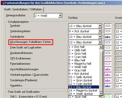

erstellt am: 07. Jul. 2004 13:59    Editieren oder löschen Sie diesen Beitrag!  <-- editieren / zitieren -->   Antwort mit Zitat in Fett Antwort mit kursivem Zitat    Unities abgeben: 1 Unity (wenig hilfreich, aber dennoch)2 Unities3 Unities4 Unities5 Unities6 Unities7 Unities8 Unities9 Unities10 Unities Nur für Spindler_S 10 Unities + Antwort hilfreich
Original erstellt von Spindler_S:
Ja aber das mit der Linienfarbe ändern geht doch leider nicht ...
Hallo Spindler,
unter ->Dienstprogramme
          -> Parameter
              -> Persönlich
                  -> Farben
kannst Du doch alle Farben nach Herzenswunsch ändern !

Beiträge: 15740
EPLAN5-Version:
5.70 SP1² HF² Professional
erstellt am: 07. Jul. 2004 14:02    Editieren oder löschen Sie diesen Beitrag!  <-- editieren / zitieren -->   Antwort mit Zitat in Fett Antwort mit kursivem Zitat    Unities abgeben: 1 Unity (wenig hilfreich, aber dennoch)2 Unities3 Unities4 Unities5 Unities6 Unities7 Unities8 Unities9 Unities10 Unities Nur für Spindler_S 10 Unities + Antwort hilfreich
Horst hat recht. Bedenke aber das dann auch die Abschirmungen und die Kabellinien mit geändert werden (Farbmäßig)...

erstellt am: 07. Jul. 2004 14:09    Editieren oder löschen Sie diesen Beitrag!  <-- editieren / zitieren -->   Antwort mit Zitat in Fett Antwort mit kursivem Zitat    Unities abgeben: 1 Unity (wenig hilfreich, aber dennoch)2 Unities3 Unities4 Unities5 Unities6 Unities7 Unities8 Unities9 Unities10 Unities
Hallo Horst und Ralf,
doch ich kann in meiner Version die Farben ändern, aber muss ich eben wie Ralf schon sagt etwas vorsichtig sein, da ich ja auch Kabellinien und Abschirmungen mitändere.
Aber prinzipiell gehts ja dann.
Ich muss mir eben gedanken machen wie ich die Farben sinnvoll ändere.
danke euch

Habe grade mal rasch nen altes Projekt ausgegraben, und die mechanischen bildchen angehängt. Da könnte man schön die Klemmenkästen einmalen. Vielleicht

Hallo Zusammen,
Ich weiß gar nicht wo das Problem ist??
Denn fals die Pläne nicht gerade farbig geplottet werden, kommt die "gelbe" Schrift "schwarz" heraus und somit hat sie einen guten Kontrast zu einem weißen Hintergrund!
(Nur für den Bearbeiter mit EPLAN ist es halt schwierig zu lesen! ;-)  )

Ja aber ich will die Übersicht ja eigentlich nicht ausdrucken, sondern es soll irgendwann so laufen das der Servicetechniker hergeht, die Doku die z.B. auf dem Gerät als Datei vorhanden ist  mit dem Viewer öffnen kann und über links auf der Geräteübersicht in die entsprechenden Seiten im Stromlaufplan gelangt.
So soll es zukünftig nach möglichkeit ablaufen.

OK dann hab ich das wohl Falsch interpretiert.
Dann bleibt wohl nur die passende Farbwahl des Textes zum Hintergrund!?!
