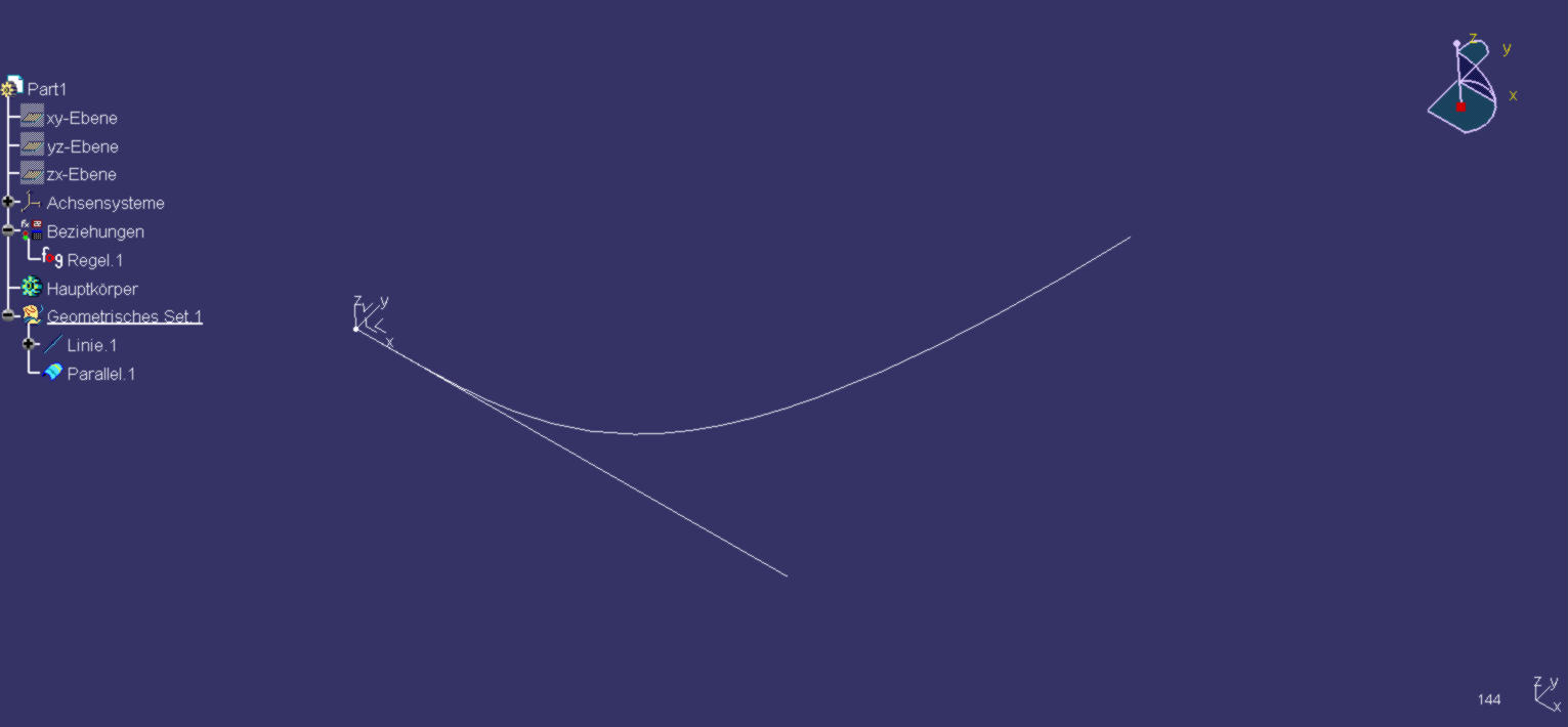

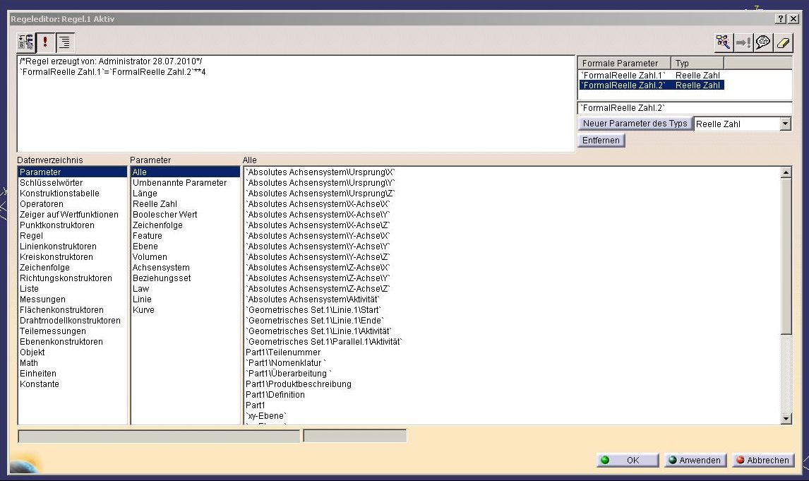

Ich hoffe ich habe kein Denkfehler gemacht, aber deine beide Formeln ergeben doch X=Y hoch 4?
So eine Kurve könnte man direkt über Regel(Law) erstellen, siehe Bilder im Anhang

dazu brauchst du keine Punkte:
- Konstruktionsregel "fog" (siehe Forensuche) erstellen
- Basislinie erstellen (Linie als X-Achse)
- im GSD mit "Parallel Linie" mit Angabe der Regel erstellen

Schau dir doch einfach Roberts Bilder dazu an

Denkfehler hin oder her. Die 2 Formeln waren nur Beispiele, somit bringen mir die Bilder von Robert nicht viel, da es sich ja nur um 1 Formel handelt und ich die Werte für X und Y in 2 Formeln generieren möchte!!

Dann musst du zwei Formel und "parallele Kurven" erstellen (auf senkrechten Ebenen) und diese kombinieren (ggf noch projizieren).
