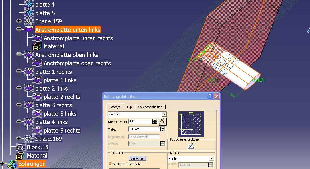

Hallo wenn ich in ein Solid Bohrungen bzw andere Aufbereitungskomponenten (tasche, rille) mache erzeugt mir catia komischerweise solids. das heißt wenn ich zum beispiel eine bohrung mache bekomme ich einen zylinder. Meine idee war dann das ganze einfach mit booleschen operationen abzuziehen funktioniert aber auch nicht. hat irgendjemand eine idee?

sorry, aber ich versteh Deine Frage ueberhaupt nicht.
Kannst Du das mal als Bild zeigen oder wenigstens den Baum Deines Parts zeigen ?

Hallo danke erstmal für die schnelle antwort. die ganze konstruktion war (wahrscheinlich wegen mangelnder catiakentnisse) ziemlich kompliziert. ich hab ein fertiges bauteil mithilfe von ebenen geschnitten (im GSD) un d dann aus denn erhaltenen flächen mit hilfe von "fläche schließen" wieder ein solid gemacht. somit habe ich jetzt ein geschichtetes bauteil. aber leider funktionieren jetzt bohrungen bzw rillen nicht.
siehe bild

so wie diene Icons aussehen, hast du z.T. Volumen vorliegen, in das lassen sich keine Bohrungen einbringen, dazu braucht es ein Solid

Es macht auch keinen Sinn, eine Bohrung in einem separaten Body erzeugen zu wollen. - jedenfalls nicht mit der Funktion Bohrung.
Eine Bohrung in einem Koerper erzeugen, ohne dass da vorher schon was drin ist, das ist wie Nichts von Nichts abziehen zu wollen.
Noch dazu ist eine Bohrung ein Element, welches seine Parameter auch aus dem Bauteil zieht, in das sie eingebracht wird.
So, wie Du vorgehst, kannst Du also nur eine Bohrung als Zylinder erzeugen und dann mit Boolean Operations arbeiten.
Wenn ich Deinen Baum richtig deute, hast Du Volumen erstellt. Keine wirklichen Solids. Auch damit koenntest Du zusaetzliche Probleme bekommen...

Dem mag ich nun doch etwas widersprechen. Es kann durchaus sinnvoll sein, Bohrungen und/oder sonstige Bearbeitungen in einem oder mehreren separaten Bodies zu erzeugen. Man kann dann z.B. den Prozess innerhalb eines Parts abbilden (Kerne, Rohteil, Bearbeitung, Fertigteil). Und wenn man das lles noch geschickt verboolt, kann man davon auch noch Zeichnungsansichten erzeugen.
Die Optionen Up to next; Up to last usw. gehen dann natürlich nicht.
