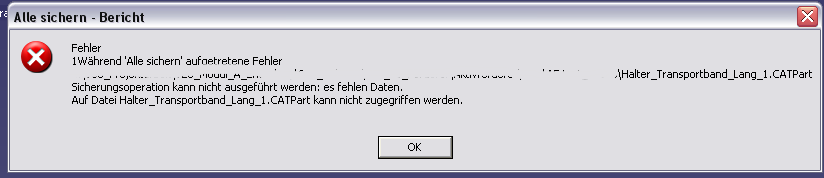

erstellt am: 17. Nov. 2009 16:37    Editieren oder löschen Sie diesen Beitrag!  <-- editieren / zitieren -->   Antwort mit Zitat in Fett Antwort mit kursivem Zitat    Unities abgeben: 1 Unity (wenig hilfreich, aber dennoch)2 Unities3 Unities4 Unities5 Unities6 Unities7 Unities8 Unities9 Unities10 Unities Nur für Gusset 10 Unities + Antwort hilfreich
Hallo Jasiu,
Ich habe das gleich Problem. Ich muss aus eine Baugruppe mehrere Variante machen. Deswegen wollte ich die Baugruppe in unterschiedlichen Ordnern kopieren.
Mit "Senden An" funktioniert ok... solange ich nicht versuche beide Dateien (die neue und die ursprüngliche) gleichzeitig zu öffnen.
Mit "Neu aus" + "Sicherungsverwaltung" kriege immer wieder eine Fehlermeldung. Siehe Anhang.
Also... Kann jemand mir erklären warum "Neu aus" + "Sicherungsverwaltung" nicht funktioniert?
Wenn ich "senden an" weiter benutze, gibt es überhaupt keine Probleme solange ich nicht versuche beide Dateien zu öffnen... richtig?
Danke schön
Trala

erstellt am: 18. Nov. 2009 08:14    Editieren oder löschen Sie diesen Beitrag!  <-- editieren / zitieren -->   Antwort mit Zitat in Fett Antwort mit kursivem Zitat    Unities abgeben: 1 Unity (wenig hilfreich, aber dennoch)2 Unities3 Unities4 Unities5 Unities6 Unities7 Unities8 Unities9 Unities10 Unities Nur für Gusset 10 Unities + Antwort hilfreich
Das wurde doch weiter oben schon von zizorro beschrieben.
Über 'Sendt-To' wird die UUID nicht verändert, d.h. CATIA kann gleiche Teile (also mit gleicher UUID) nicht unterscheiden...
Zu deiner Fehlermeldung, schau dir doch mal das CATPart aus der Fehlermeldung an.
grüße Dominik
