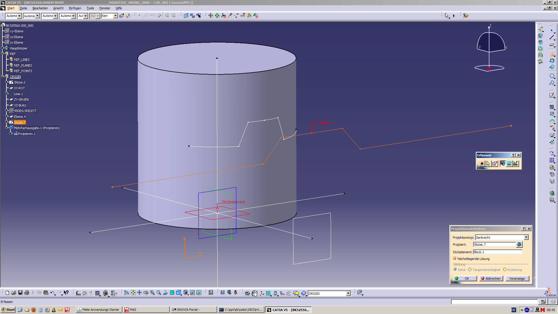

Hallo Forum!
Einfache Geschichte, finde leider keine Passenden Beiträge im Forum:
Ich will eine Kurve auf einen Zylindermantel abwickeln. Mit der GSD-Funktion "Projektion" klappt soweit alles, nur windet sich meine mit "PI*D" lange Kurve nicht vollständig um den Umfang des Zylinders.
What has have had happened?
Danke im Voraus!

Probiere es mal mit der Funktion "Entwickeln" (ggf spezielle Lizenz erforderlich).
Oder erstelle dir mit deiner Kurve eine Regel und trage diese mit "parallele Kurve" auf die Mantelfläche auf.

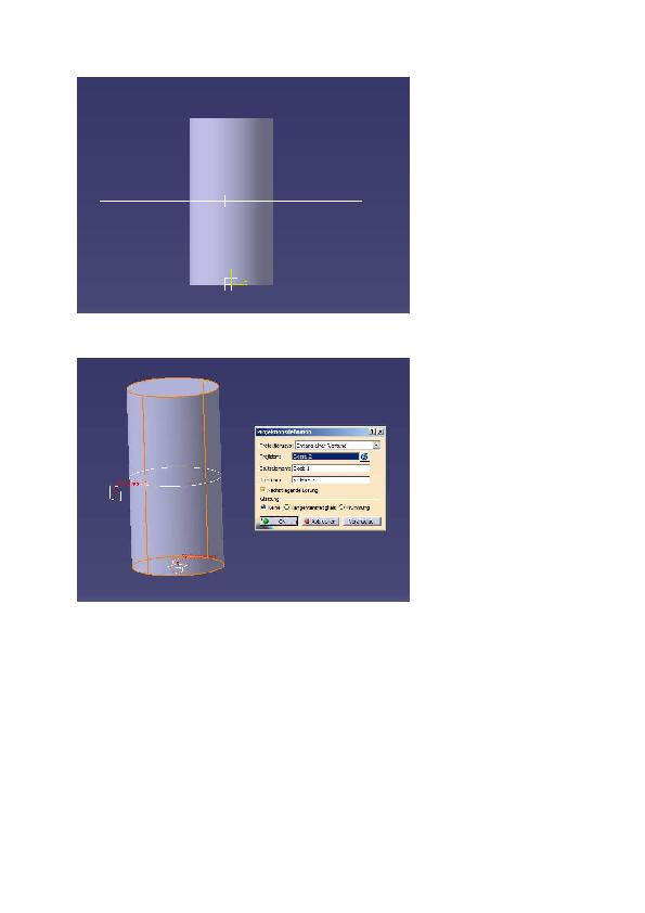

zyl.pdf
Hallo Bruford,
wenn Sie bei der Projektion "Entlang einer Richtung"  anwählen wird die Linielänge=D*Pi  in voller länge auf der Oberfläche abgewickelt.
Siehe Bild!
Hat es geklappt?

Gute Idee, allerdings wird dabei die Geometrie projiziert (verzerrt) und nicht "aufgewickelt" (was ich aus der ursprünglichen Frage so herauslese)

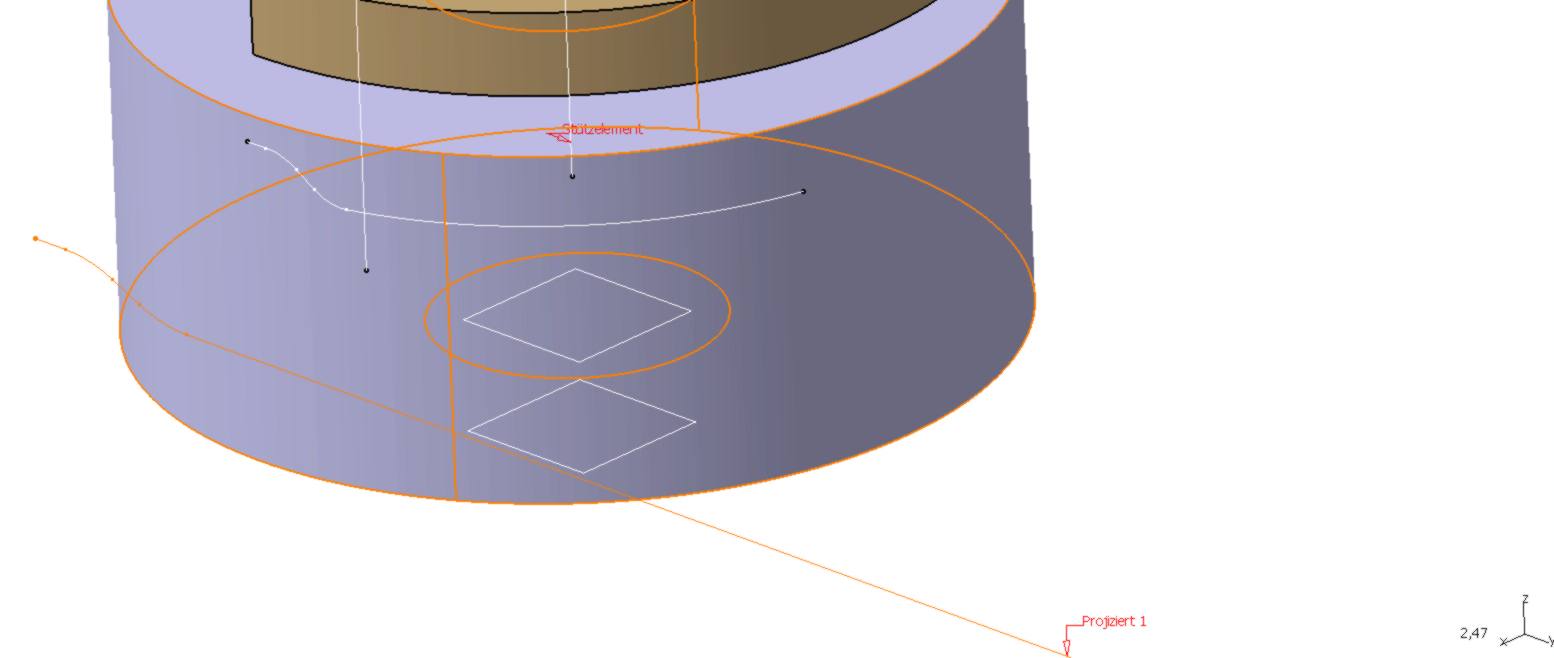

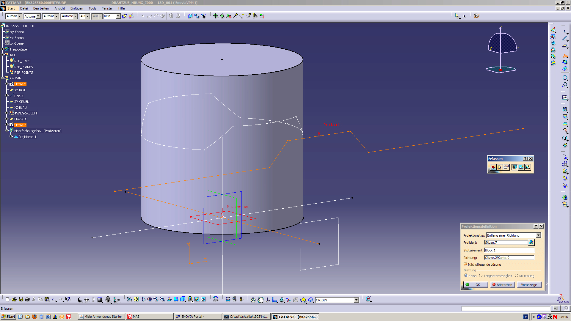

@ch: Ich hab das genau so versucht, jedoch ist meine Kurve nicht eine Gerade, sondern ein Profil. Wenn ich das auf den Zylinder projeziere, erhalte ich die beiden Ergebnisse wie im Bild zu sehen. Einmal gestaucht, das andere mal verspiegelt(?)...

Part_Kurve_auf_Mantel.CATPart.txt
Anbei ein Beispiel.
Leider geht es bei Kurven die den gesamt Umfang umfassen nicht.
