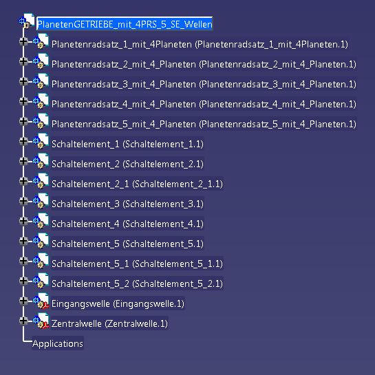

ich habe eine Hauptbaugruppe, die aus mehreren Unterbaugruppen (ca. 18 Products und 2 Parts) besteht. Es handelt sich um ein Planetengetriebe mit 5 Planetenradsätzen und 8 Schaltelementen sowie zwei Wellen. Dies ist die höchstmögliche Anzahl an Unterbaugruppen, die ich haben möchte. Später sollen dann ungewünschte Elemente durch eine Makro-Programmierung geschlossen werden. Ziel ist also eine Automatisierung der Anordnung, Dimension, ANZAHL, etc. der Elemente in der Hauptbaugruppe :-).

Was heißt bei dir "Unterbaugruppen geladen"? (extra Fenster, ...)
Was heißt bei dir "Product schließen"? Reicht da nicht einfach beim entsprechenden Document die Methode Close verwenden?

Was heißt bei dir "Unterbaugruppen geladen"? (extra Fenster, ...) -> siehe Bild :-). Hauptbaugruppe ist "PlanetenGETRIEBE_mit_4PRS_5_SE_Wellen". Alle anderen sind Unterbaugruppen (Eingangswelle und Zentrallwelle sollen vernachlässigt werden)
Was heißt bei dir "Product schließen"? Reicht da nicht einfach beim entsprechenden Document die Methode Close verwenden? -> Ja genau, z.B. "MeinDocument.Close". "Product schließen" heißt (bei mir :-)), dass dieses Product (also eine Unterbaugruppe, die nicht gewollt ist) zu schließen bzw. aus der Hauptbaugruppe zu entfernen.

Du kannst Unterbaugruppen deaktivieren indem du Tabelle mit jeweiligen dem Parameter "Aktivierungsstatus der Komponente" verknüpfst.
Zum Products aus der Baugruppe zu entfernen:
- Methode Remove der Products-Collection (siehe Doku)
- oder selektieren und löschen
Benötigst denn du den überhaupt ein Makro? Wird das nicht unnötig komplex?
Nachdem du so eine schöne Vorlage der Planetensätze mit Skelett/Masterpart hast, willst/sollst du nicht diese Methodik auch in deiner Baugruppe anwenden?
