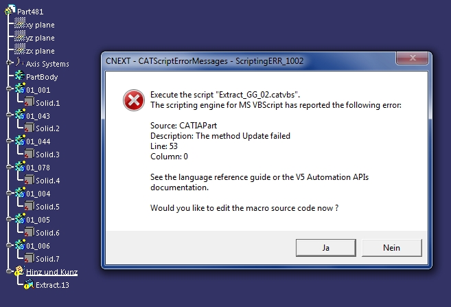

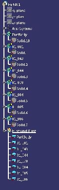

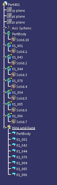

erstellt am: 28. Jul. 2012 13:40    Editieren oder löschen Sie diesen Beitrag!  <-- editieren / zitieren -->   Antwort mit Zitat in Fett Antwort mit kursivem Zitat    Unities abgeben: 1 Unity (wenig hilfreich, aber dennoch)2 Unities3 Unities4 Unities5 Unities6 Unities7 Unities8 Unities9 Unities10 Unities
Hallo Daniel,
ich tu mich etwas schwer mit der Abfrage ob im Körper "PartBody" ein Solid drin ist oder nicht.
Wie Du in den Bildern siehst, ist das Makro durchgelaufen, wenn ein Solid drin vorhanden ist und bleibt "stehen", wenn der Body leer ist.
Der Body ist immer vorhanden und immer leer. Ich will bei meiner Abfrage gewährleisten, dass das Makro den Körper "PartBody" immer aussen vor lässt.
Vielleicht kannst Du mir hierbei helfen.
Günter
