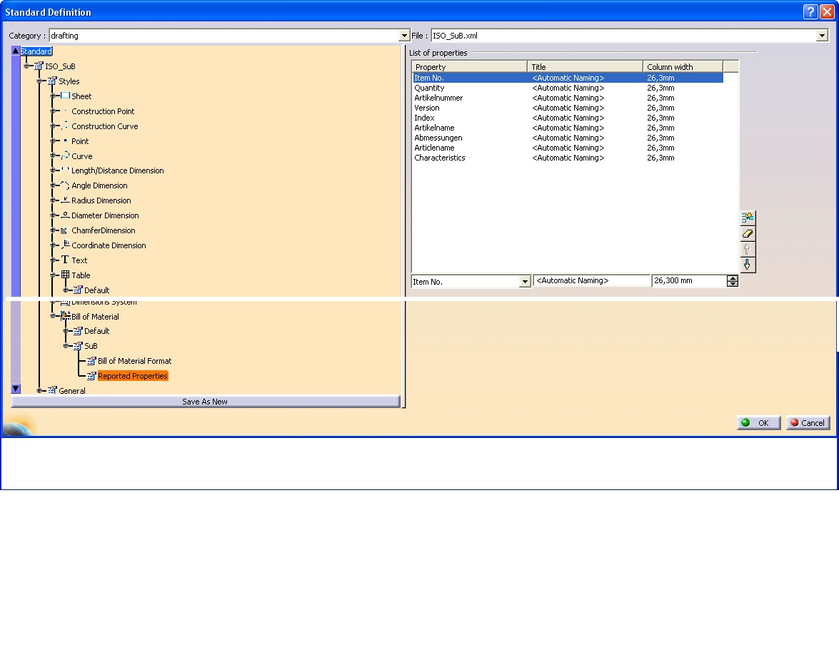

erstellt am: 04. Apr. 2008 11:33    Editieren oder löschen Sie diesen Beitrag!  <-- editieren / zitieren -->   Antwort mit Zitat in Fett Antwort mit kursivem Zitat    Unities abgeben: 1 Unity (wenig hilfreich, aber dennoch)2 Unities3 Unities4 Unities5 Unities6 Unities7 Unities8 Unities9 Unities10 Unities Nur für Jens Hansen 10 Unities + Antwort hilfreich
Hallo Cerog,
ich habe noch ein bisschen rumgebohrt und folgendes entdeckt:
Wenn du im Admin-Mode die Drafting-Standards modifizierst, kannst du unter "Styles-Bill of Material Format" einen eigenen Style anlegen und ändern ...
Unter "Style-Table" kannst du auch ein anderes Tabellenformat erstellen.
Übrigens: Selbst definierte Properties (siehe mein Beispiel) kannst Du nur definieren, wenn du das entsprechende XML-File mit notepad o.ä. frisierst, aber dann klappts!
P.S. Du musst natürlich den Standard der Zeichnung aktualisieren.
Stephan

erstellt am: 04. Apr. 2008 11:45    Editieren oder löschen Sie diesen Beitrag!  <-- editieren / zitieren -->   Antwort mit Zitat in Fett Antwort mit kursivem Zitat
Hallo Stefan,
ich hab noch eine ältere Version im Admin-Modus gestartet. Diese Darstellung gibt es anscheinend erst ab R18SP3.
Da hätte ich selber drauf kommen müssen, daß sich was im Standard machen läßt.
Vielen Dank.

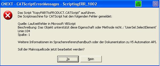

erstellt am: 05. Apr. 2008 07:45    Editieren oder löschen Sie diesen Beitrag!  <-- editieren / zitieren -->   Antwort mit Zitat in Fett Antwort mit kursivem Zitat    Unities abgeben: 1 Unity (wenig hilfreich, aber dennoch)2 Unities3 Unities4 Unities5 Unities6 Unities7 Unities8 Unities9 Unities10 Unities Nur für Jens Hansen 10 Unities + Antwort hilfreich
Habe gerade ein aktuelles Problem. Vielleicht wäre dies etwas für eine Makroprogrammierung.
Es kommen leider bei uns öfters Datenstände, welche aus einer Produktstruktur stammen, mit allen Teilen in einem Part an.
Um dies besser zu handeln heisst es alle einzelnen Bodies in ein extra Part kopieren.
Kann man soetwas nicht automatisiert machen?
Schön bei 300 Teilen ;-)

erstellt am: 06. Apr. 2008 10:07    Editieren oder löschen Sie diesen Beitrag!  <-- editieren / zitieren -->   Antwort mit Zitat in Fett Antwort mit kursivem Zitat    Unities abgeben: 1 Unity (wenig hilfreich, aber dennoch)2 Unities3 Unities4 Unities5 Unities6 Unities7 Unities8 Unities9 Unities10 Unities Nur für Jens Hansen 10 Unities + Antwort hilfreich
Hallo Bernd,
vielen Dank fuer den Tip!!!!!!
Ich habe nur ein Problem mit dem Makro. (siehe Bildanhang)
Irgendeine Idee wie man dies loesen kann?
Gruss Norman

Original erstellt von Norman Schulz:
versuche es mit UserSel.SelectElement2 anstelle UserSel.SelectElement

CopyBODIEStoPRODUCT.CATScript.txt
Servus Norman
Das Makro war nur das Kopieren von Stützgeometrien (Flächen, und Linien) gedacht.
Ich hab das Makro etwas angepasst, jetzt werde alle Körper mit "Paste Special without link".
PS: Ich hab das Makro nicht ausgiebig getestet (und auch nur auf R14)

erstellt am: 07. Apr. 2008 06:21    Editieren oder löschen Sie diesen Beitrag!  <-- editieren / zitieren -->   Antwort mit Zitat in Fett Antwort mit kursivem Zitat    Unities abgeben: 1 Unity (wenig hilfreich, aber dennoch)2 Unities3 Unities4 Unities5 Unities6 Unities7 Unities8 Unities9 Unities10 Unities Nur für Jens Hansen 10 Unities + Antwort hilfreich
Hallo Bernd,
vielen Dank fuer Deine Muehe!!!
Ich habe leider immer noch Probleme beim Ablauf des Makros. Laeuft es bei Dir unter R14? Vielleicht liegt es an meiner R16 Version?
Eventuell hast Du ja noch eine Idee.

bgrittmann
Beiträge: 12206
CATIA V5R19
erstellt am: 07. Apr. 2008 07:40    Editieren oder löschen Sie diesen Beitrag!  <-- editieren / zitieren -->   Antwort mit Zitat in Fett Antwort mit kursivem Zitat    Unities abgeben: 1 Unity (wenig hilfreich, aber dennoch)2 Unities3 Unities4 Unities5 Unities6 Unities7 Unities8 Unities9 Unities10 Unities Nur für Jens Hansen 10 Unities + Antwort hilfreich
Schau dir mal an was Thomas Harmening gerschrieben hat:
Also Makro miot Editor öffnen und ensprechen(de) Stelle ändern.

erstellt am: 07. Apr. 2008 08:37    Editieren oder löschen Sie diesen Beitrag!  <-- editieren / zitieren -->   Antwort mit Zitat in Fett Antwort mit kursivem Zitat    Unities abgeben: 1 Unity (wenig hilfreich, aber dennoch)2 Unities3 Unities4 Unities5 Unities6 Unities7 Unities8 Unities9 Unities10 Unities Nur für Jens Hansen 10 Unities + Antwort hilfreich
Alles schon probiert, nur leider ohne Erfolg.
Habe momentan keine Idee was ich falsch machen koennte.
Werde mir das nochmal in aller Ruhe anschauen und nochmals melden. Trotzdem vielen Dank an Euch beide!
Gruss Norman

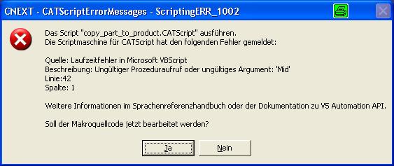

erstellt am: 07. Apr. 2008 09:54    Editieren oder löschen Sie diesen Beitrag!  <-- editieren / zitieren -->   Antwort mit Zitat in Fett Antwort mit kursivem Zitat    Unities abgeben: 1 Unity (wenig hilfreich, aber dennoch)2 Unities3 Unities4 Unities5 Unities6 Unities7 Unities8 Unities9 Unities10 Unities Nur für Jens Hansen 10 Unities + Antwort hilfreich
Hallo Bernd,
sorry, da hab ich es aus versehen als .catvbs abgespeichert.
Aber: auch als .CATScript laeuft es nicht durch :-(
Jetzt haengt es an folgender Meldung (s. Anhang)
Gruss Norman

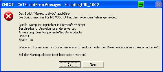

Lusilnie
Beiträge: 1486
Registriert: 13.07.2005
erstellt am: 07. Apr. 2008 22:09    Editieren oder löschen Sie diesen Beitrag!  <-- editieren / zitieren -->   Antwort mit Zitat in Fett Antwort mit kursivem Zitat    Unities abgeben: 1 Unity (wenig hilfreich, aber dennoch)2 Unities3 Unities4 Unities5 Unities6 Unities7 Unities8 Unities9 Unities10 Unities Nur für Jens Hansen 10 Unities + Antwort hilfreich
Hallo Norman Schulz,
versuch doch mal, alle Leerzeichen vor der öffnenden Klammer "(" zu entfernen, vielleicht läuft es dann!
Alternativ gibt es noch ein anderes Makro mit gleichen oder ähnlichem Ziel:
http://ww3.cad.de/foren/ubb/Forum137/HTML/002302.shtml#000006
mfg,
Lusilnie
frei nach größeren Geistern

erstellt am: 08. Apr. 2008 07:20    Editieren oder löschen Sie diesen Beitrag!  <-- editieren / zitieren -->   Antwort mit Zitat in Fett Antwort mit kursivem Zitat    Unities abgeben: 1 Unity (wenig hilfreich, aber dennoch)2 Unities3 Unities4 Unities5 Unities6 Unities7 Unities8 Unities9 Unities10 Unities Nur für Jens Hansen 10 Unities + Antwort hilfreich
Hallo Lusilnie!
Jetzt funktioniert es. Habe Deinen 2. Vorschlag gewaehlt. Laeuft perfekt.
Vielen Dank an Alle!
