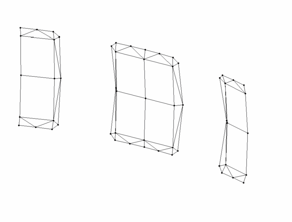

das hier ist ein Makro um einfach nur eine Linie aus 2 Punkten (*Pt1 und *Pt2) zu erzeugen. Da ich 5001 solcher Punkte habe (durchnummeriert in einem Geom. Set) würde ich gerne 5000 Linien mit dem Makro erzeugen, dh. es müsste eine Schleife her die den Punktenamen etc immer um eins erhöht. Also Linie2 aus *Pt2 und *Pt3, Linie3 aus *Pt3 und *Pt4...
Leider hab ich keine VBA Kenntnisse. Weiss jemand vielleicht wie man solch eine Schleife programmiert?
Danke vorab,
Cornelius

die Vorgehensweise ist doch folgende: alle Punkte selektieren, dann das Makro starten, richtig?
Für das "mySelection" (1. Zeile) kommt dann aber die Fehlermeldung "Objekt not found".
Braucht man eine spezielle Installation?

ja,
einen Geoset haben,
die Punkte alle auswählen ( ich habe es nicht im Baum ausgewählt, sondern am Bildschirm gefangen
und dann das Makro starten

habe es mal geändert - so sollte es laufen (habe es aber nur aus Excel laufen lassen

Hi Thomas,
hat super geklappt, das Ergebniss (eines Teils) ist auf dem Bild zu sehen.
Vielen Dank,
Cornelius
