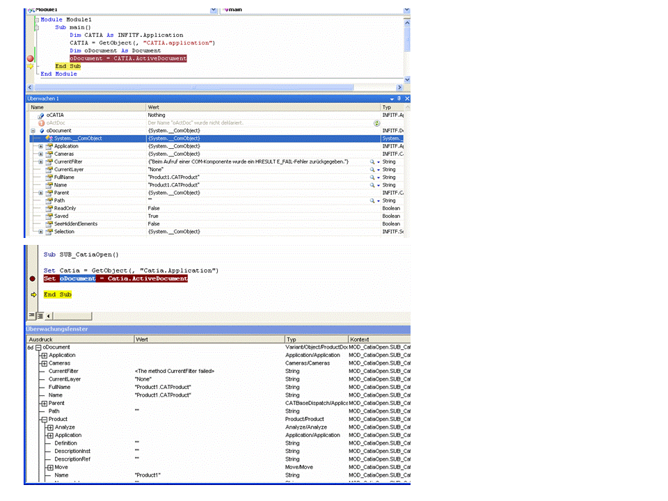

Ich habe eine Frage.
Wie ist das mit Visual Studio 2005?
Es it möglich in Visual Studio 2005
Macros in CATIA programieren.
Jetzt ist nur VB6 in CATIA, nein?
Warum bleibt CATIA bei VB6 ?
Ist das egal oder ist irgendwo Unterschied?
Wie bitte bekomme ich in VS2005 Reference aus CATIA
für der Programierung?

also Makros kannst Du keine programmieren "nur" eigene Anwendungen die über COM auf Catia zugreifen.Also mit Visual Studio sollte es grundsätzlich kein Problem darstellen (Ausnahme V5R14 da gibt es ein paar Probleme, vor allem mit der selection)zu programmieren.
Warum CATIA offiziell bei VB6 bleibt,weiss ich nicht.
Ich hab jetzt ganz frisch R17 bei mir drauf und hab mal in der Doku rumgestöbert und da stand wieder nix von .Net.
Was meinst Du mit Reference??Meinst Du Hilfe?? Wenn ja schauts da schlecht aus.Da musst Du dich halt so einarbeiten, gibt diverse Tuturiols für .NET , was Catia betrifft funzt es in .NET genauso wie CATScript nur das wirklich alles sauber deklariert werden muss.

das große Problem von VB.Net ist, das das Watchwindow/Überwachunsfenster nicht mehr (so wie unter VB6.0) funktioniert: Man sieht im Tree nur noch direkt die Properties/Eigenschaften eines Objektes, aber darunterliegende Objekte, die sich mit VB6.0 einfach haben aufklappen lassen, werden nur noch als COM Objekte angezeigt. Sonst nix. Siehe Screeshot.
Jeder, den ich kenne, programmiert in VB6 und "übersetzt" es dann in .Net.
Ohne den Tree wie unter 6.0 kann man .Net in die Tonne klopfen.

Ich komm auch ohne watchwindow zurecht(und auch kein VB6),also in die tonne klopfen halte ich ein wenig für übertrieben.

Wenn ich mich beim programmieren in unbekannte Gefilde begebe und mir alles aus der Doku oder dem ObjektBrowser zusammensuchen muss, weil ich nicht weiss, wo sich welches Object in der CATIA-Struktur "versteckt", dann habe ich verloren bzw. benötige 50 mal so lange, wie wenn ich mich durch den Tree im Watchwindow klicken kann, bis ich das Object gefunden habe, welches ich benötige.
Ich bleibe bei meiner Meinung: Ohne einen funktionierendes Watchwindow kann man mich nur zu .Net prügeln. Und ab in die Tonne damit...

Tja Du magst ja recht haben, aber für manche(ich z.B.)gibt es zu .Net keine Alternative. Siehe den Versuch eine Schulung zu bekommen, letzendlich ist es daran gescheitert das ich bei uns kein VB6 bekommen habe. Zu alt , kein Support und und.......... Danke IT
