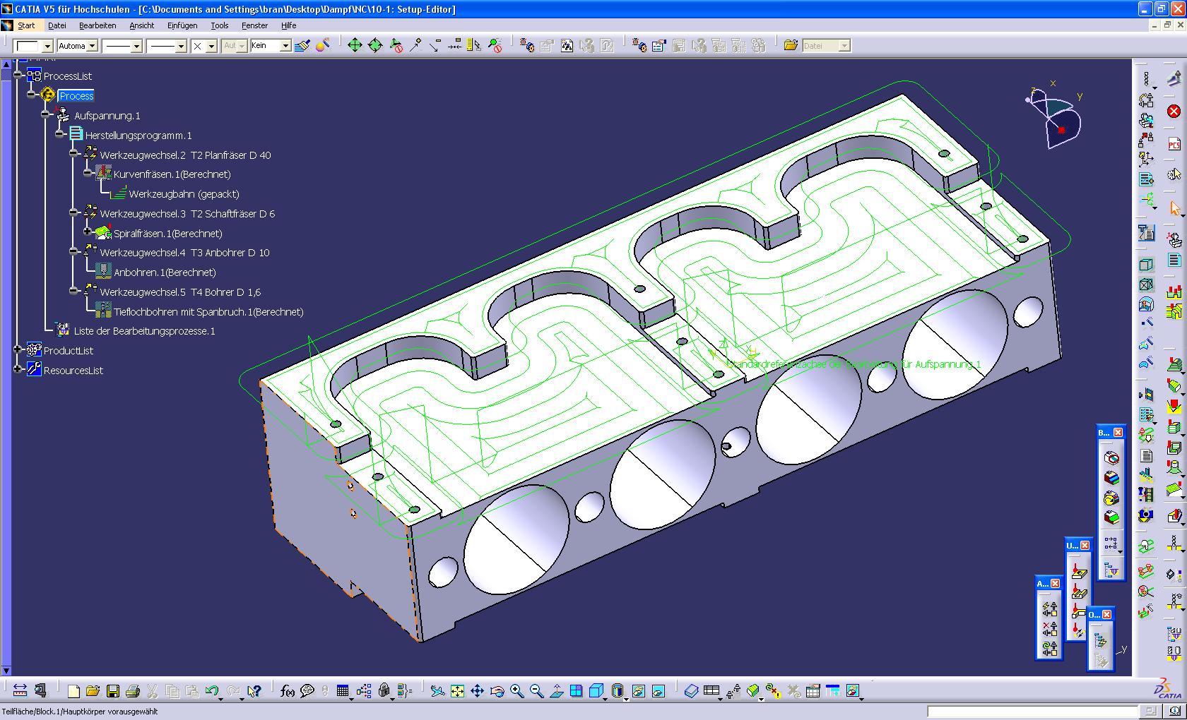

wer weis wie ich eine Kreibewegung sauber Programmiere?
Ich habe eine Kreistasche  und möcht diese gerne in G2 G3 programmiere.
CATIA wirft mir immer nur einen Datenesatz mit G1 Befehlen aus.

kann es sein dass ich beim Konturfräsen echt G2/G3 Bewegungen erzeugen kann, jedoch beim Spiralfräsen nicht?
Hier bekomme ich nur G1 Sätze ins PGM. Gibt es da einen Trick das ich auch G2/G3 ausgeben kann?
Ich möchte hier eine schöne Verrundung fahren....

Hallo Sisi,
bei der Maschine (Numerische Steuerung) muß 3D-Kreisinterpolation und/oder Helixinterpolation angehakt sein UND der PP muß es unterstützen, ein Standard-PP macht das nicht.

Achso,
dann funktionert dass im G2/G3 nur beim Konturfräsen mit den Standart PP´s.
Beim fräsen in Höhenschnitten, Spiralfräsen, Mehrfachtasche... ist nur der G1 verfügbar - bei den mirgelieferten Standart PP´s.

Hallo nochmal,
schau Dir die ausgegebene aptsource-Datei an.
Wenn sich lauter GOTO's drin befinden werden sie auch zu Linearsätzen umgewandelt. Sind es "TLON,GOFWD" - Sätze werden sie zu Kreisen übersetzt.
Ich bin mir nicht sicher - aber das Spiralfräsen denke ich wird keine Kreissätze erzeugen.
Auch ein angepasster PP wird aus den GOTO's normalerweise keine Kreise erzeugen. Da müsste schon ein SpezialPP in der Lage sein aus mehreren G1-Koordinaten einen Kreis zu berechnen. (ist aber keinesfalls der Standard)
Martin

tatsächlich es sind nur GOTO´s in diesen Programmabschitt.
Besten Dank, jetzt hab ich´s kapiert auf was es ankommt.
