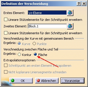

Hallo Roman,
im Verschneidungsbefehlsfenster kann man für das Ergebnis Kontur oder Fläche auswählen.

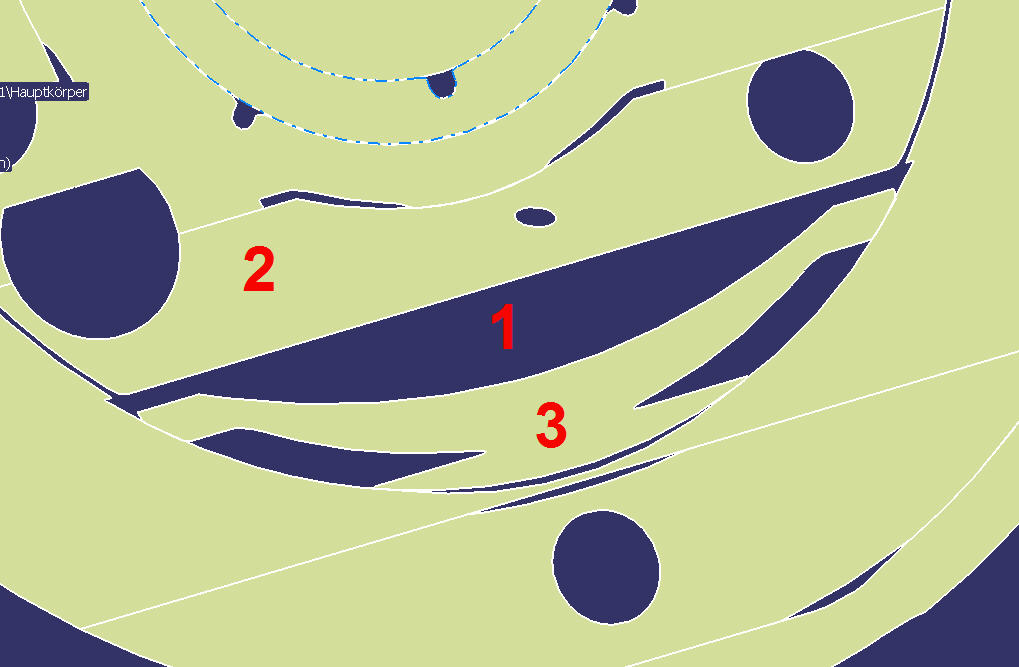

Hey Mörchen
Danke, hab sowohl Kontur als auch Fläche probiert gehabt. Hilft mir leider aber nicht weiter..
siehe att.Bild. ... : Ich würde gerne die Fläche (1) kennen ... welche aus den diversen Parts (2), (3), usw besteht... aber mit "Fläche füllen" krieg ich das nicht hin ...

Hallo Roman,
vielleicht kapier ich das Problem nicht, Du hast Doch die Konturen, wieso soll das nicht gehen? Die fehlende Fläche füllen und dann ein Join machen mit den angrenzenden, die dazugehören sollen. Den Join kann man dann wieder ausmessen.

Das Problem/oder mein Unwissen ist, dass ich die Fläche (1) nicht füllen kann ... weiss der Geier wieso, ich kann halt beim Flächen füllen keine Kontur als Grenze nehmen, sondern nur einzelne Linien ... kann ich diese aus der Verschneidung entstandenen Konturen aufspliten ?

Versuch mal die weißen Drahtkonturen ins Noshow zu stellen und die Flächenränder für die Füllflächen zu verwenden.

Mörchen hi
Die weissen Drahtkonturen sind EIN Element mit den gelben Flächen ... egal ... so wirds auch bald soviel Aufwand wie das kopieren der Schnittkontur und anschliessendes Extrudieren...

Hallo Roman,
letzte Idee:
Die Konturen extrahieren /ableiten) und die dann füllen. Aber Du hast recht, es ist aufwändig.
