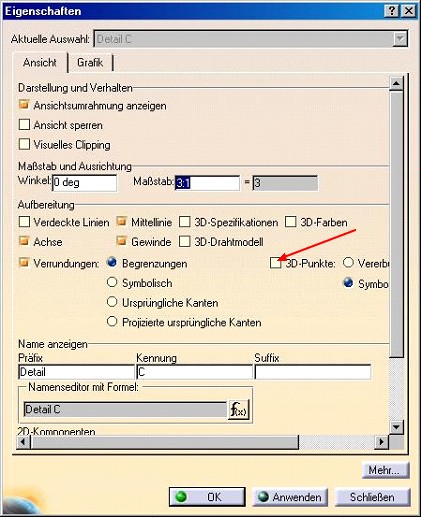

schon wieder eine Frage die sich mir auftut.
Ich kann jetzt die steigende Bemaßung erzeugen und einzeln anfassen. Wie setzte ich aber nun ein Maß in Klammern? Wenn ich das mit Prä-und Suffix unter Eigenschaften machen, wir das Präfix sofort grau unterlegt sobald ich in Suffix etwas reinschreibe.
Eine andere Frage betrifft die Punkte aus dem Modell. Es werden durch das automatische generieren der Maß aus dem 3D einige Maße erzeugt, allerdings bei weitem nicht alle die in den Skizzen vorhanden sind. Mein Konstruktionspunkt auf dem Konus erscheint z.b. nicht. Dieser ist aber sehr wichtig für mich.
Wie kann ich mir also diesen Konstruktionspunkt aus dem 3D im 2D anzeigen lassen damit ich in bemaßen kann?

erstellt am: 14. Feb. 2008 09:52    Editieren oder löschen Sie diesen Beitrag!  <-- editieren / zitieren -->   Antwort mit Zitat in Fett Antwort mit kursivem Zitat    Unities abgeben: 1 Unity (wenig hilfreich, aber dennoch)2 Unities3 Unities4 Unities5 Unities6 Unities7 Unities8 Unities9 Unities10 Unities Nur für orowan 10 Unities + Antwort hilfreich
Hallo Orowan,
Du kannst sichtbare Punkte aus dem Modell in die Ansicht kriegen, indem Du sie in den Eigenschaften der Ansicht (Kontextmenü anwählst. Sie verhalten sich assoziativ.

Original erstellt von Mörchen:
Hallo Orowan,
Mörchen
das betrifft aber nicht die Punkte die ich direkt in Skizzen erzeugt habe.
Bei meinem Konus habe ich den Konus eigentlich durch Endpunkt, Startpunkt und Winkel definiert. Der in der Skizze gezeichnete Punkt gibt mir bei der Höhe x den entsprechenden Kontrolldurchmesser an. Diesen Punkt möchte ich nun bemaßen, die Höhe als Maß das ich im Modell ändern kann und den Durchmesser dazu als Referenzmaß
gruß

erstellt am: 14. Feb. 2008 10:26    Editieren oder löschen Sie diesen Beitrag!  <-- editieren / zitieren -->   Antwort mit Zitat in Fett Antwort mit kursivem Zitat    Unities abgeben: 1 Unity (wenig hilfreich, aber dennoch)2 Unities3 Unities4 Unities5 Unities6 Unities7 Unities8 Unities9 Unities10 Unities Nur für orowan 10 Unities + Antwort hilfreich
Hallo orowan,
der Punkt muss im 3D sichtbar sein. Dann ist es egal, ob es ein 3D-Punkt ist, oder ein Skizzenpunkt oder ein Ausgabepunkt.
