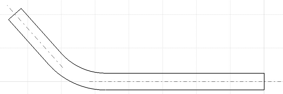

Beim Ableiten eines Rohres mit Krümmung habe ich das Problem, dass die Mittellinie auf meiner Zeichnung nur auf geraden Teilstücken erzeugt wird. Sobald der Verlauf sich krümmt, siehe Bild, wird die Mittellinie nicht erzeugt.

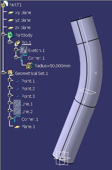

schönen Dank für die schnelle Antwort. Habe ich aber auch schon probiert aber es hat sich nichts getan. Spielt es eine Rolle wie die Linie im 3D erzeugt wurde und wie sie verwendet wird ?!
Die Linie ist eine Corner. Erzeugt durch am Schnittpunkt verrundete Linien wobei die Enden jeweils getrimmt wurden.

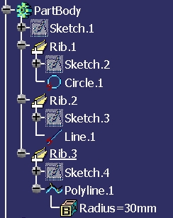

... das Rohr wurde vermutlich als Rib erzeugt. Dazu habe ich eine Fehlermeldung offen. Vor R16 geht da nichts!

...den Fehler habe ich schon unter R12SP3 aufgemacht. Ich habe nochmal nachgesehen, es tritt bei einer Rib auf. Egal ob die die Rib auf einer Polylinie oder Circle aufbaust. Die "Axis'" werden im Drawing nicht angezeigt.

Wie richtig erkannt wurde ist das Rohr mit Rib erzeugt. Die Spine zum Austragen ist im Show-Bereich. Ich nehme auch an das dies ein Buck ist und von DS gefixt werden muss.
Wenn man 3d_wireframe unter Eigenschaften aktiviert und "immer sichtbar wählt" sieht man die Spine nicht. Was ich bisher herausgefunden habe ist, dass bei einem Schnitt diese Wireframe sichtbar wird. Die Liniestärke und Linienart muss dann noch geändert werden.

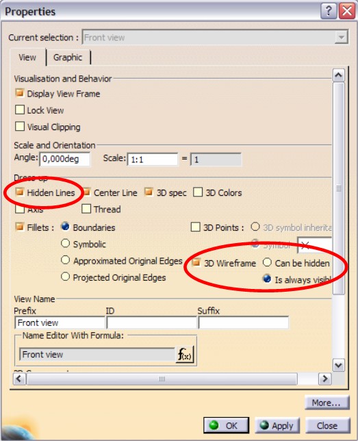

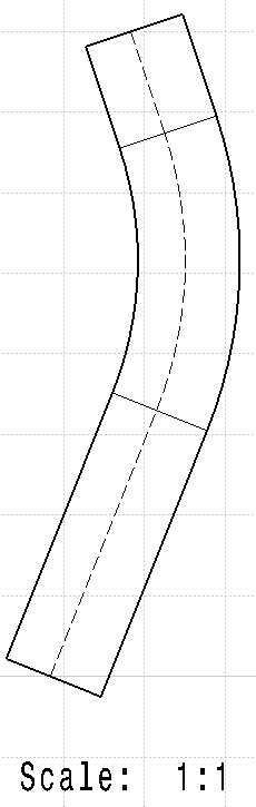

Ich habe doch noch eine Lösung gefunden mit der man Leben kann!!!
Wen es interessiert, Rohr mit Rib erzeugt bei der Ableitung in 2D unter Eigenschaften "Hidden Line" und "2D-Wireframe + always visible" selektieren und bekomme ich eine Strich-Strich Linie für die Neutrale angezeigt. Darauf achten, wenn ich dies in den Eigenschaften einstelle, kann es passieren, das ich ein Update erzwingen muss um die Linie sichtbar zu machen.
Anbei 3 Bilder die das 3D-Modell die Zeichnung und die Einstellung zeigen.

Vorderansicht => Eigenschaften => markieren Hidden Lines => markieren 3D Wireframe => markieren Can be hidden !!! und im PART die Leitkurve oder Führungskurve nicht verdecken (Skizze nicht verdecken)

Das bedeutet aber immer noch, daß die Mittellinie im Part konstruiert und als Drahtgeometrie in der Ansicht eingeblendet werden muß. Die automatische Darstellungsübernahme stellst Du dabei ein wie von Jochen Kästle beschrieben. http://ww3.cad.de/foren/ubb/Forum134/HTML/002147.shtml#000003 http://ww3.cad.de/foren/ubb/Forum134/HTML/001385.shtml
Da i.d.R. für ein gebogenes Rohr sowieso auch die Mittellinie gebogen konstruiert werden muß, ist diese Lösung wohl die Beste und eigentlich auch ganz sinvoll.
