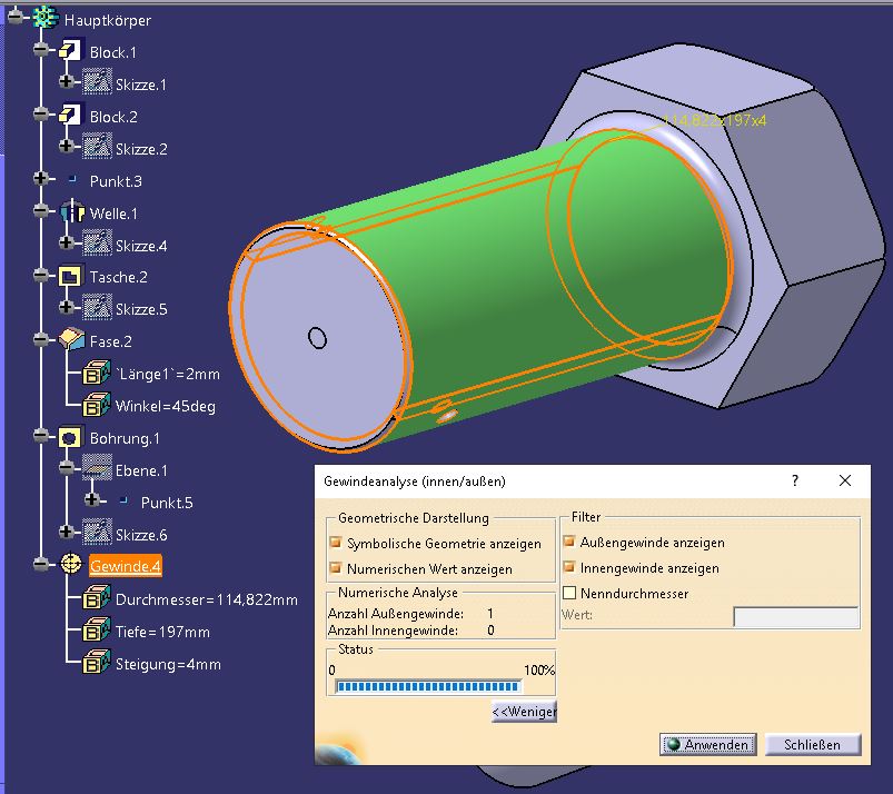

Hier ein Bild wie der Strukturbaum für ein modelliertes Gewinde aussehen könnte.

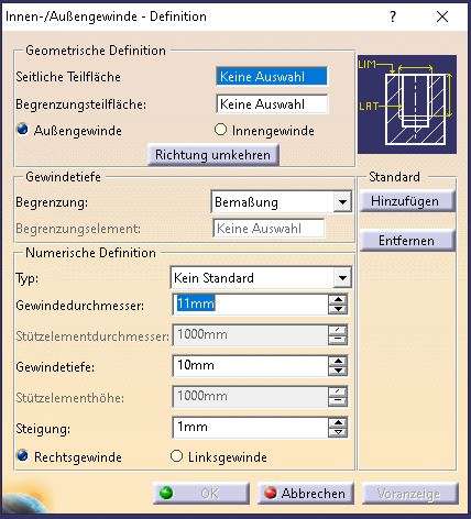

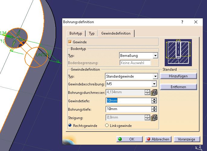

Nachtrag: über die "Bohrungsdefinition" lässt sich auch ein Gewinde modellieren, so die Theorie, siehe Anhang.
Allerdings auch hier ist das Gewinde nicht sichtbar. Ich gehe daher stark davon aus, das mir hier besagter hotfix53 fehlt.
Gleichfalls hab ich die Funktion "Analyse der Innen- / Aussengewinde" probiert, ohne Erfolg. Läuft zu 100% ohne Fehler durch.

Über die Gewinde-Funktion oder über die Bohrung werden symbolische Gewinde erzeugt (normgerechte Darstellung in der Zeichnung).
Üblicherweise werden Gewinde in der Technik nicht modelliert (Ausnahme 3D-Druck)
Für das Modellieren (wie du es benötigst) geht zB über Rille/Rippe wie in  meinem verlinkten Bild gezeigt.

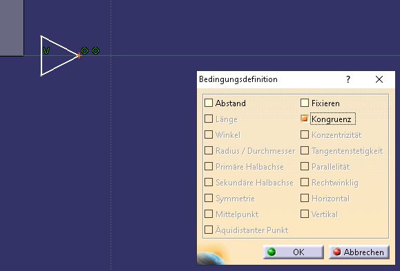

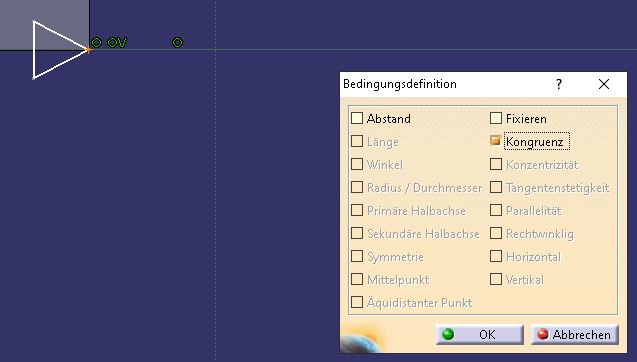

So, ich bin jetzt im Video, vielen lieben Dank es ist echt super, bei Min 7:50 und komme nicht weiter, siehe Anhänge.
Egal welche Verbindung ich zuerst ausrichte.... entweder wandert dieses kleine Kreuz oder das Dreieck, je nachdem was ich zuerst markiere, nur eben icht wie im Video. Wenn ich allerdings die 1mm-Linie als Maß nehme, dann wird das Dreieck wie im Video positioniert.
Nachtrag - 1827h
Juchu, das Gewinde wurde erfolgreich erstellt. Vielen Dank nochmals für das Video. IÄch musste zwar mehrmals stoppen und der Typ spricht sehr leer, Volume auf 100%, aber der gute Mann hat das echt gut und ruhig erklärt / gezeigt, für ´n Gewinde-Dau wie mich ideal. Gibt es von dem Typen noch weitere Videos?

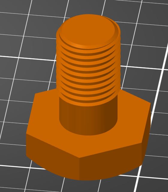

goodluck
Sehen Sie sich das Profil von goodluck an!   Senden Sie eine Private Message an goodluck  Schreiben Sie einen Gästebucheintrag für goodluck
Beiträge: 21
Registriert: 30.05.2026

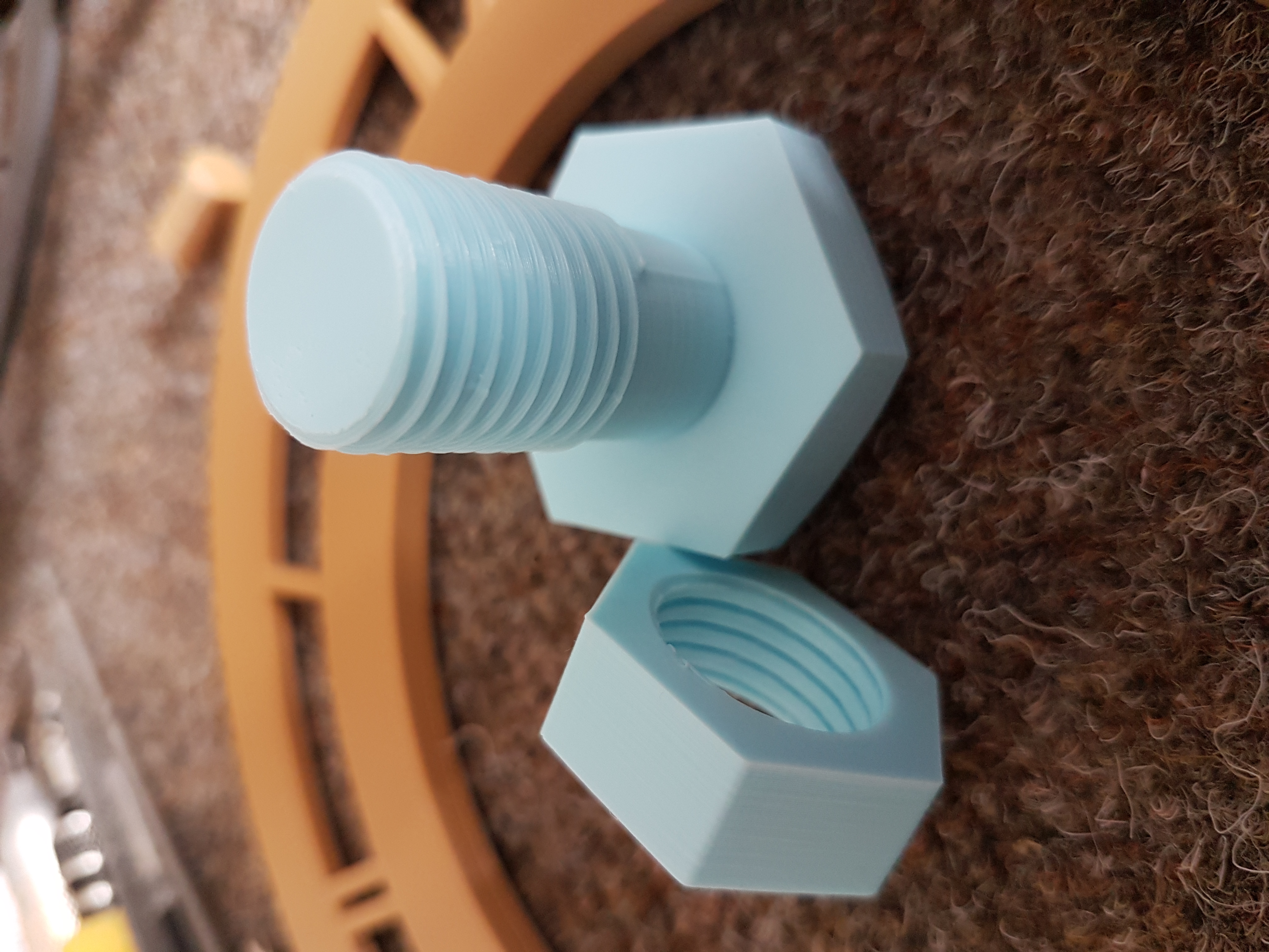

erstellt am: 03. Jun. 2026 19:03    Editieren oder löschen Sie diesen Beitrag!  <-- editieren / zitieren -->   Antwort mit Zitat in Fett Antwort mit kursivem Zitat    Unities abgeben: 1 Unity (wenig hilfreich, aber dennoch)2 Unities3 Unities4 Unities5 Unities6 Unities7 Unities8 Unities9 Unities10 Unities
Dieses Gewinde kann nun gedruckt werden.
Ich warte allerdings noch auf die Mutter.

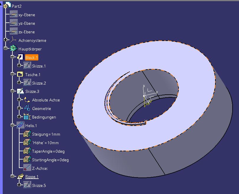

goodluck
Beiträge: 21
erstellt am: 03. Jun. 2026 22:08    Editieren oder löschen Sie diesen Beitrag!  <-- editieren / zitieren -->   Antwort mit Zitat in Fett Antwort mit kursivem Zitat    Unities abgeben: 1 Unity (wenig hilfreich, aber dennoch)2 Unities3 Unities4 Unities5 Unities6 Unities7 Unities8 Unities9 Unities10 Unities
Die Mutti macht mittlere Probleme, weil das Gewinde zwar vorhanden und in Teilen auch sicthbar ist.
Aber eben nur in Teilen.
Ich hab alles so gemacht wie im Video, nur das der Gewindezahn (tolles Wort!!) mit der Spitze an der Helix anliegt.
Ein- und ausgang vom Gewinde sind ja zu sehen, aber der Rest eben nicht. Wenn mich mein Wissen nicht trügt, sollte
die Bohrung (Tasche) einen Durchmesser von 14,5mm haben.
Sicher hab ich da etwas falsch berechnet oder so....

Du hast das falsche Bild angehängt.
Bitte einmalige Dateinamen verwenden, sonst werden die Bilder überschreiben (und in alten Antworten/Fragen ersetzt)
PS: Ohne das Bild zu kennen: mach die Rille nach innen etwas in die Bohrung überstehend.

Der Druck der Schraube ist Schrott, hat aber ergeben, dass das Gewinde zu spitz ist, insgesamt zu klein.
Aber das sind Feinheiten, nachdem ich nun weiß, worauf ich zu achten habe.

Du willst Material entfernen, also benötigst du eine Rille und keine Rippe.

erstellt am: 05. Jun. 2026 10:23    Editieren oder löschen Sie diesen Beitrag!  <-- editieren / zitieren -->   Antwort mit Zitat in Fett Antwort mit kursivem Zitat    Unities abgeben: 1 Unity (wenig hilfreich, aber dennoch)2 Unities3 Unities4 Unities5 Unities6 Unities7 Unities8 Unities9 Unities10 Unities
nut-M16.CATPart
screw-M16.CATPart
So, es ist geschafft.... fürs erste.
Ich bin mir über meine Vorgehensweise noch nicht ganz im Klaren, überarbeitungsfähig, aber ich hab endlich eine funktionale Schraube / Mutter-Kombination, M16. Bzgl. der Mutter hab ich nun viele Videos gesehen mit im Ergebnis zwar gleichem, aber doch teilweise unterschiedlichen Schritten. In den Bedingungsoptionen gibt es die Kongruenz, bei der Schraube führte sie nicht zum im Video gezeigten Ergbnis, hab dann von Hand bemaßt und gut.
Ich habe mal neben einem Screenshot beide .catparts beigefügt mit der Bitte um Sichtung ggf. Korrektur. Bitte in der Baumstruktur die Anpassungen sichtbar vermerken, unnötige Tasks im Baum bitte deaktivieren. Das wäre echt super, würde mir sehr helfen.
Ach ja, ein Freund hat mich mit der Funktion Powercopy belästigt ;-)
Damit beschäftige ich mich später, erstmal muss der Ablauf Gewindeerstellung sicher sitzen!
Gruß Kai

bgrittmann
Beiträge: 12206
CATIA V5R19
erstellt am: 05. Jun. 2026 11:54    Editieren oder löschen Sie diesen Beitrag!  <-- editieren / zitieren -->   Antwort mit Zitat in Fett Antwort mit kursivem Zitat    Unities abgeben: 1 Unity (wenig hilfreich, aber dennoch)2 Unities3 Unities4 Unities5 Unities6 Unities7 Unities8 Unities9 Unities10 Unities Nur für goodluck 10 Unities + Antwort hilfreich
Ich hab über die Teile mal grob drüber geschaut. Folgendes ist mir aufgefallen:
  • du arbeitest im Hybridesign, das ist nicht sehr gebräuchlich
  • dein Gewinde ist nicht nach Norm (zB eine M16 Schraube hat einen Gewindeaußendurchmesser von 16mm)
  • bei der Mutter hast du bei der Rille nicht die Auszugsrichtung passend definiert
  • die meisten Skizzen sind nicht komplett definiert (Elemente in der Skizze noch weiß)
  • Bohrung des Innengewindes wird vor dem "schneiden" angefasst (Fügehilfe)

erstellt am: 05. Jun. 2026 12:09    Editieren oder löschen Sie diesen Beitrag!  <-- editieren / zitieren -->   Antwort mit Zitat in Fett Antwort mit kursivem Zitat    Unities abgeben: 1 Unity (wenig hilfreich, aber dennoch)2 Unities3 Unities4 Unities5 Unities6 Unities7 Unities8 Unities9 Unities10 Unities
Hallo Bernd,
ich stehe mit vielen Begrifflichkeiten noch immer in Konflikt, sorry.
Ich bin (noch) kein Profi und gehe nach und mit dem beigebrachten Wissen vor, da dürften "Fehler" entstehen.
Wenn es deine Zeit erlaubt und ohne Erwartung, würde ich mich freuen deine professionelle Ausführung als separate Datei erfahren zu dürfen.
So kann ich besser vergleichen, lernen, besser werden.
