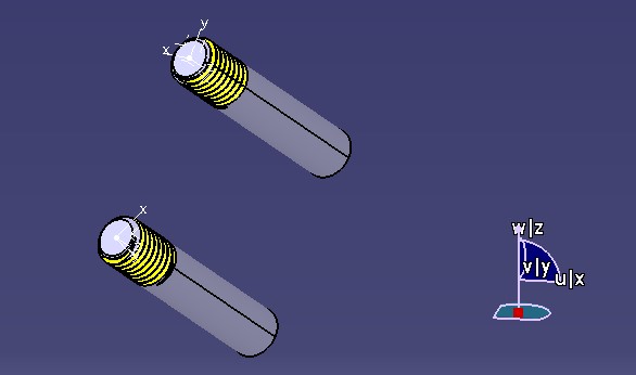

da ich für 3D Druck doch immer wieder mal ein Gewinde als 3D benötige ( größer M5 oder M6) und ich es leid war mir immer
wieder das Gewinde von einem alten Modell zu kopieren und dann wieder neu zu positionieren,
habe ich mir nun Powercopies erstellt.
1. Powercopy für Innengewinde: mit dem Powercopy wird ein "Hole" mit Gewinde erstellt, an dem dann wiederum die 3D Geometrie des Gewinde als Fläche hängt, mit welcher dann beschnitten wird.
2. 2x Powercopy für Aussengewinde: einmal mit "Gewinde", es wird auf ein zylindrischer Körper ein "Gewinde" gelegt, an dem dann wiederum das 3D-Gewinde hängt. Zweitens wenn schon ein "Gewinde" auf dem zylindrichen Körper ist, wird die Geometrie dort mit verknüpft.
Ich habe bisher nur wenige Powercopies erstellt, daher bin ich nicht sicher ob das alles richtig erstellt wurde.
Ein paar "Einschränkunge gib es.
- da die Formeln nicht im SET für die 3D Geometrie sind, kommt beim auswählen der Powercopies die Meldung, dass die Formel wo anders abgelegt werden. (unter "Bezieungen")
- vor dem Einfügen des Powercopy muss der Körper "in Bearbeitung" gesetzt werden. Sonst kommt es teilweise zu Fehlermeldungen und klappt nicht richtig.
- beim Aussengewinde M3 kommt eine Fehlermeldung, die ich bisher noch nicht weg bekommen habe. (aber M3 Gewinde druck ich auch nicht)
Wenn es jemand brauchen kann kann er es gern testen, und falls noch jemand noch Verbesserungen weiß gern melden.

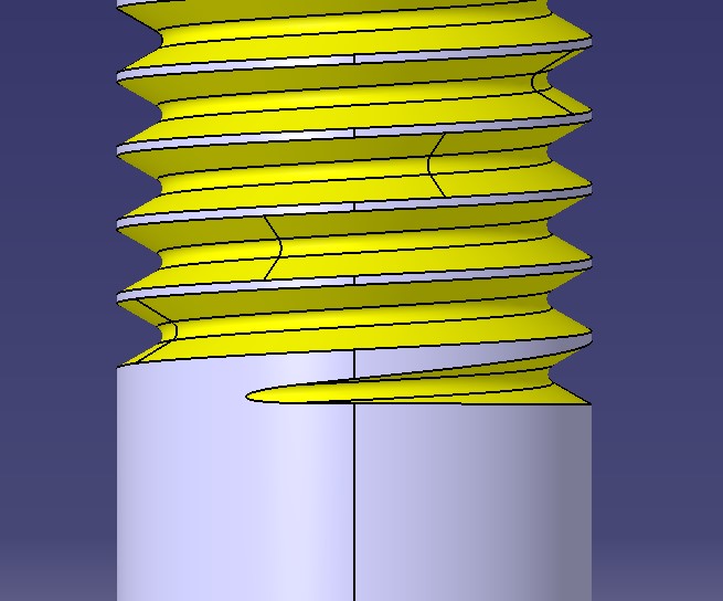

Hab die Powercopies noch mal überarbeitet.
Die Formeln sind nun im Geo-Set unter „Bedingungen“ zu finden.
Bei allen gibt es nun die Option das Gewinde auslaufen zu lassen, oder direkt bei der Gewindelänge „abzuscheiden“.
Da die Gewinde für den 3D-Druck sein soll, und jeder Drucker etwas anders ist, gibt es noch die Option ein Offset von -0,3mm bis +0,3mm einzustellen.
( Beides zu finden im Geo-Set für das Gewinde)
Die Restlichen Maße und Einstellungen sind über das Gewinde, welches mit dem Powercopy mitkommt, einzustellen.

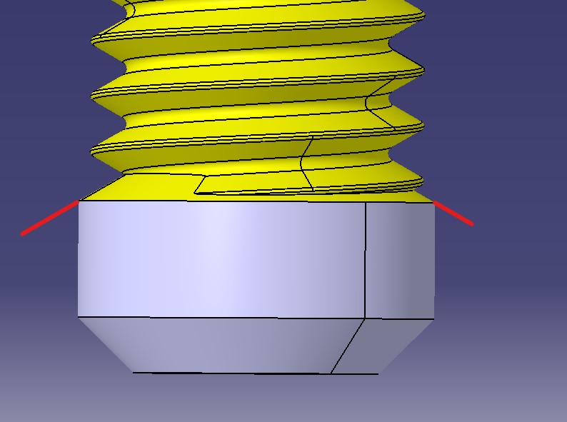

Bei den Außengewinden habe ich 2 Varianten. (sieh auch Bilder)
1. mit einer Phase am Ende des Gewinde
2. der Gewindegang läuft nach außen aus. (optisch etwas anspruchsvoller)
Einschränkungen beim einsetzen des Powercopy:
- der Körper muss „in Bearbeitung sein, und nicht ein Unterelement des Körpers.
- es kommt eine Warnmeldung, dass das Geo-Set nicht unter dem Körper eingefügt wird, sondern unter dem Part.
- Bei Aussengewinde muss nach dem Einfügen, der Gewindedurchmesser an den Bolzendurchmesser angepasst werden,
- beim Innengewinde muss einmal der Körper aktive aktualisiert werden, wenn man von Rechts- auf Linksgewinde umstellt. (die Umstellung von rechts auf links führt zu keiner Aktualisierung)

Die Powercopies wurden noch mal überarbeitet und vor allem beim Modell mit Auslauf, wurden einige Schritte vereinfacht.
Zudem wurde noch ein Parameter zum Verlängern des Gewindes eingefügt.(Falls die Gewindelänge über die die Gewindedefinition nicht ausreicht)
