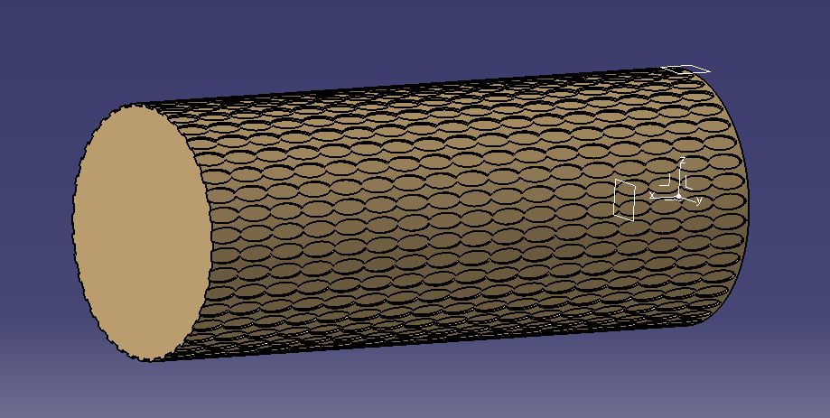

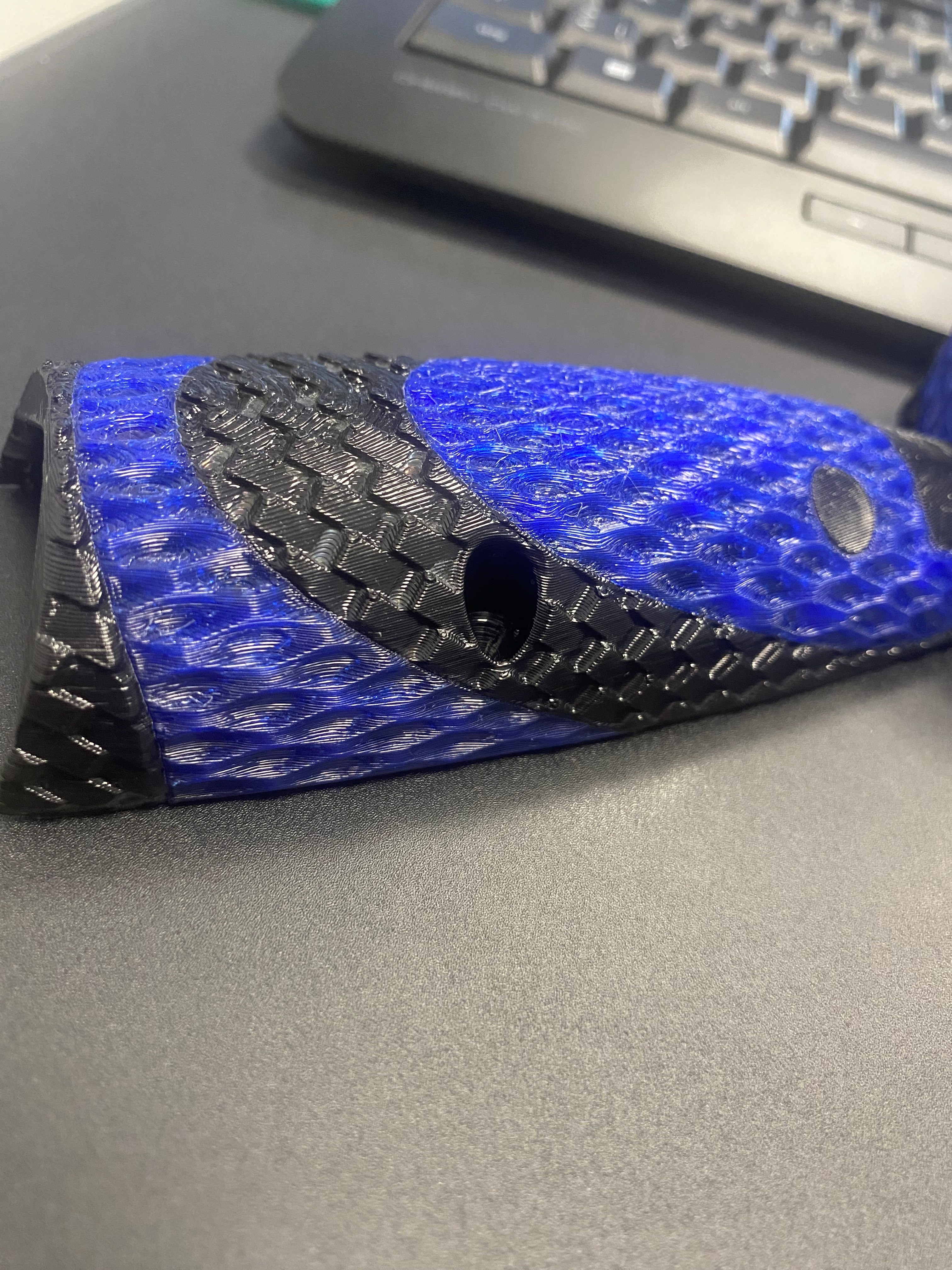

Hallo liebe Community,
ich versuche eine Oberflächenstruktur auf mein Bauteil zu bekommen weiß jedoch nicht wie.
ich habe bei einem zylinderförmigen Bauteil einfach mit Patterns gearbeitet und ein ungefähren vergleich hinbekommen.
leider weiß ich nicht wie ich das auf mein eher komplexes Bauteil anwenden kann oder welche Lizenzen ich dafür brauche.
MfG Matzger
(das bild ist wie ich die oberfläche möchte)

Falls die GSO-Lizenz (?) hast könnte das über "Verformung von Flächen gehen".
Siehe die Diskussionen hier oder hier.

Schau Dir mal die Funktionen 'Transfer surfaces' bzw. 'develop' an.
Die Lizenz ist Developed Shapes, DL1
GSO hat noch viel mehr Optionen, bietet sicher alles was Du brauchst, ist aber evtl. bereits Overkill.
