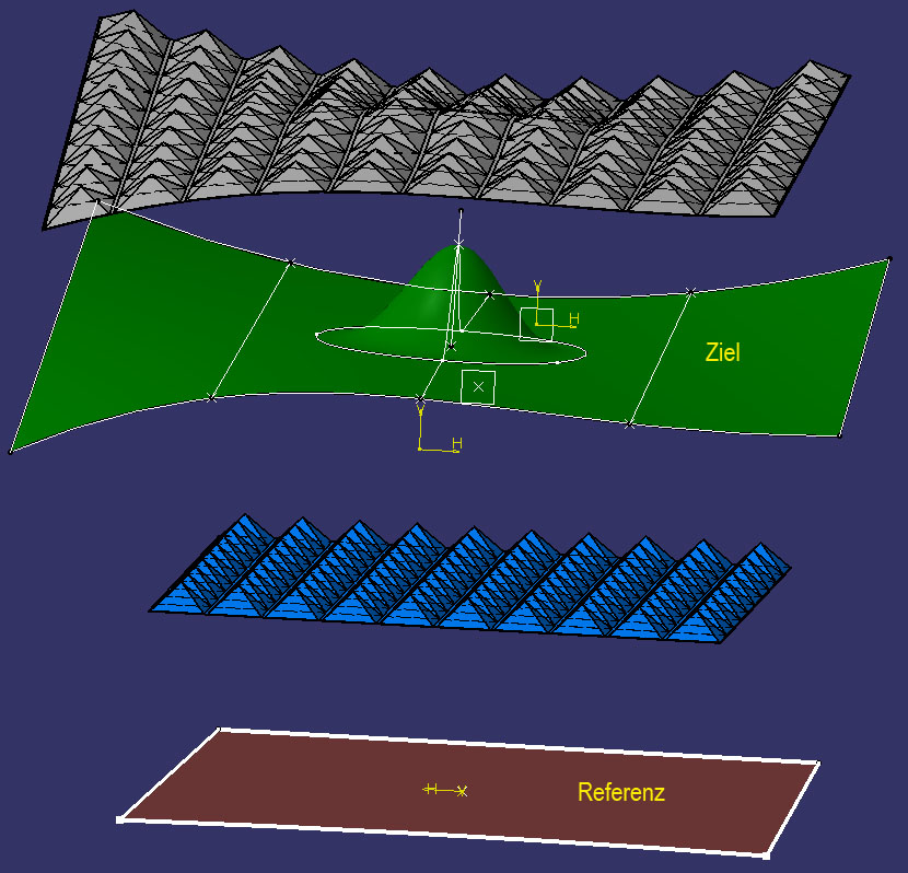

R19Muster.CATPart
sdls Gedanken umgesetzt - alle Deaktivierten Elemente markieren  und aktivieren, das Part ist sonst zu gross >25MB

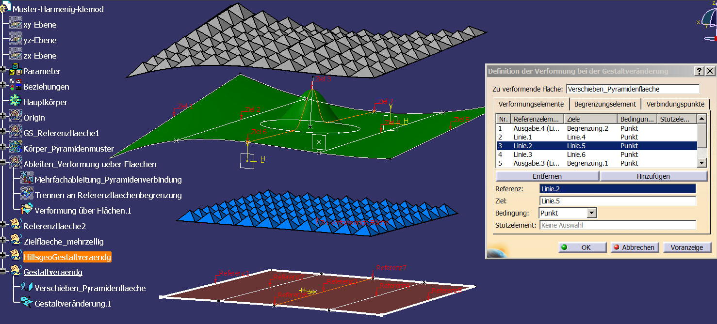

R19MusterAuszugsschraege_Harmening-klemodGestver.CATPart
Hallo CornZ,
Flächenverformungen mittels  "Fläche zu Fläche"-Verformung setzen einzellige Referenz- und Zielflächen (SingleSurfaces) voraus. Bei mehrzelligen Flächen kann die Verformung mittels Gestaltveränderung erfolgen
Einzellige Referenz- und Zielflächen können durchaus unterschiedlich groß sein. Dann wird die zu verformende Fläche entsprechend skaliert (vergrößert/verkleinert/gestreckt/gestaucht).
Zwischen Referenzfläche und zu verformender Fläche kann auch ein Abstand bestehen.
Vgl. auch etwas komplexeres Beispiel Pyramidenmuster auf mehrfach gekrümmtem Konusmantel unter http://ww3.cad.de/foren/ubb/Forum138/HTML/001331.shtml

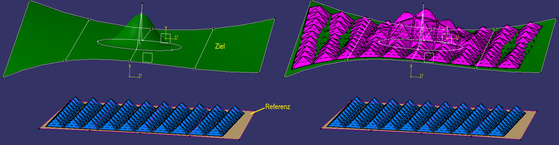

p. s. zu meinem Beitrag vom 27.03.2013:
Natürlich hängt die Deformation der zu verformenden Fläche maßgeblich vom Abstand zwischen zu verformender Fläche und Referenzfläche ab. Anbei zwei Bilder.

Hallo kle,
na das bringt leider kein schönes ergebnis.
Dadurch das eine reflektorgeometrie immmer aus annähernd gleichen Prismen besteht bringt uns deine Variante nichts, da es zusehr verzehrt. Sorry!
