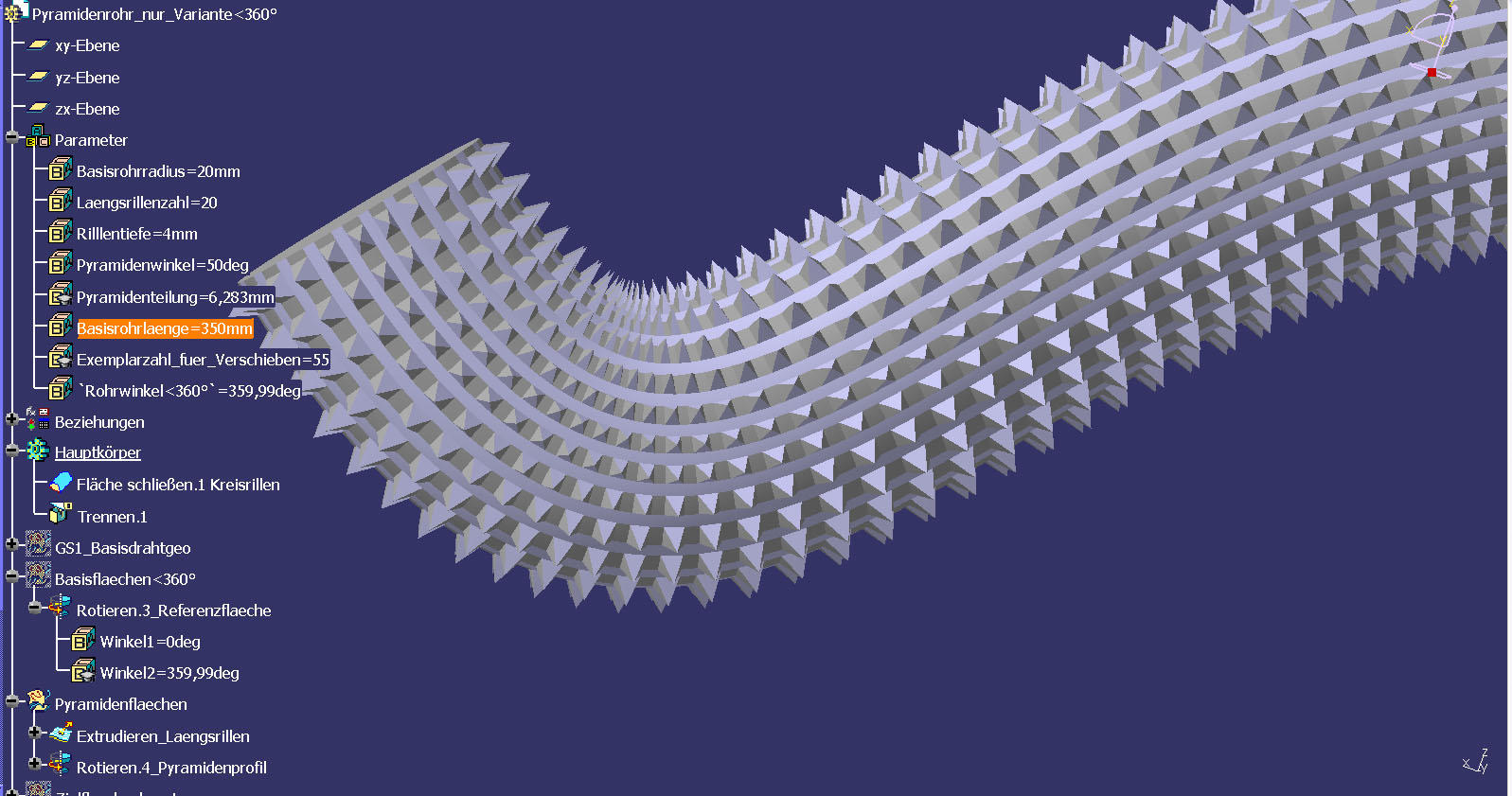

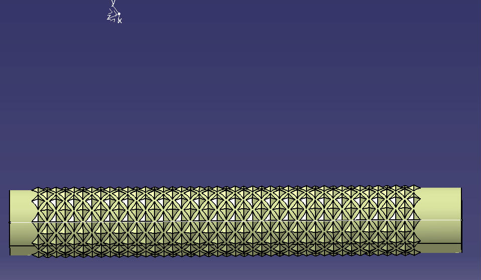

Hallo Liebe User,
ich habe eine kleines Problem. Ich bin bei einer, mir selbst gebastelten Übung nun an meine Grenzen gestoßen.
Es geht darum, eine fertige Pyramidenstruktur die um einen Zylinder gewickelt ist, entlang einer Polylinie zu legen, mit allen Krümmungen (d.h. ich möchte im Außenbereich der Radien größere Pyramiden haben und im Innenbereich kleinere Pyramiden.)siehe Ahnhang "Versuch1_1"
Mit der Funktion "Gerstaltveränderung" habe ich es fast geschaft, allerdings hat die Fläche dann keinen Radius mehr (kein Gleichmäßiger Durchmesser entlang der Polylinie)siehe Anhang "Versuch1_2"
Gibt es dort nicht eine Funktion ähnlich wie die der "Regel" um diese komplexe Oberflächenstruktur entlang der Polylinie wiederzugeben?
Vielen Dank schon mal in voraus!!!

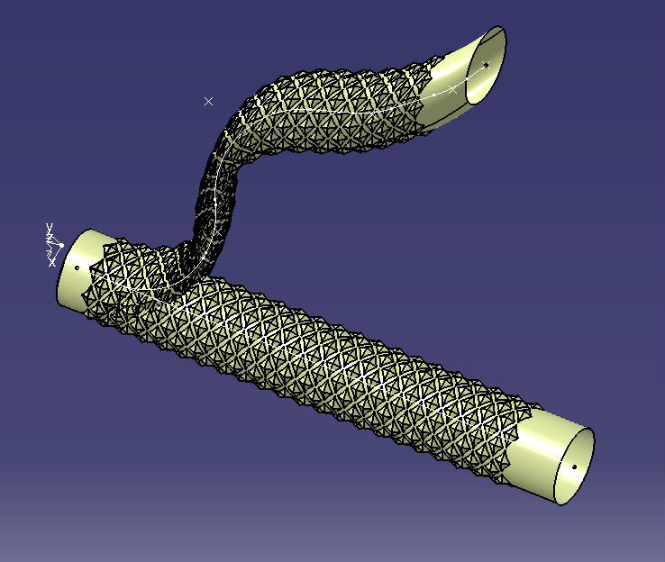

Leider liegt die Polylinie nicht in einer Ebene, sondern im Raum. Daher kann ich keine definierte Linie entlang der Polylinie erzeugen.
Gibt es denn keine andere Lösung, vielleicht irgendein Makro?
Wenn ich Berechnungen in zb. Ansys sehe, stellen diese das Ergebnis sichtbar dar, mit allen Verformungen. Daraus kann man anschließend eine Punktewolke erstellen und anschließend in Catia oder anderen Programmen einlesen.
Warum kann Catia das nicht direkt?

Pyramidenkoerper_Versuch3.CATPart
mittels über Flächen definierte Verformung sollte es klappen. Ein Beispiel habe ich wegen des Zeitaufwandes gleich aus einem vorhandenen Wellrohrmodell abgeleitett.

sind die diagonal angeordneten Pyramiden durch zwei helixförmige Abzugskörper- bzw. Trennflächenkränze erzeugt worden? Dann lassen sich diese doch auch auf einem Konus so erzeugen, dass die Pyramidenhöhe durchmesserabhängig ist.
Wenn der Mittellinienspline des gebogenen Zielkonus nicht auf einer Ebene liegt, dann muss die Flächenverformung mit der etwas aufwändigeren Gestaltveränderung erfolgen.
Wenn Dein Modell nicht "geheim" ist, würde ich es mir einmal ansehen.

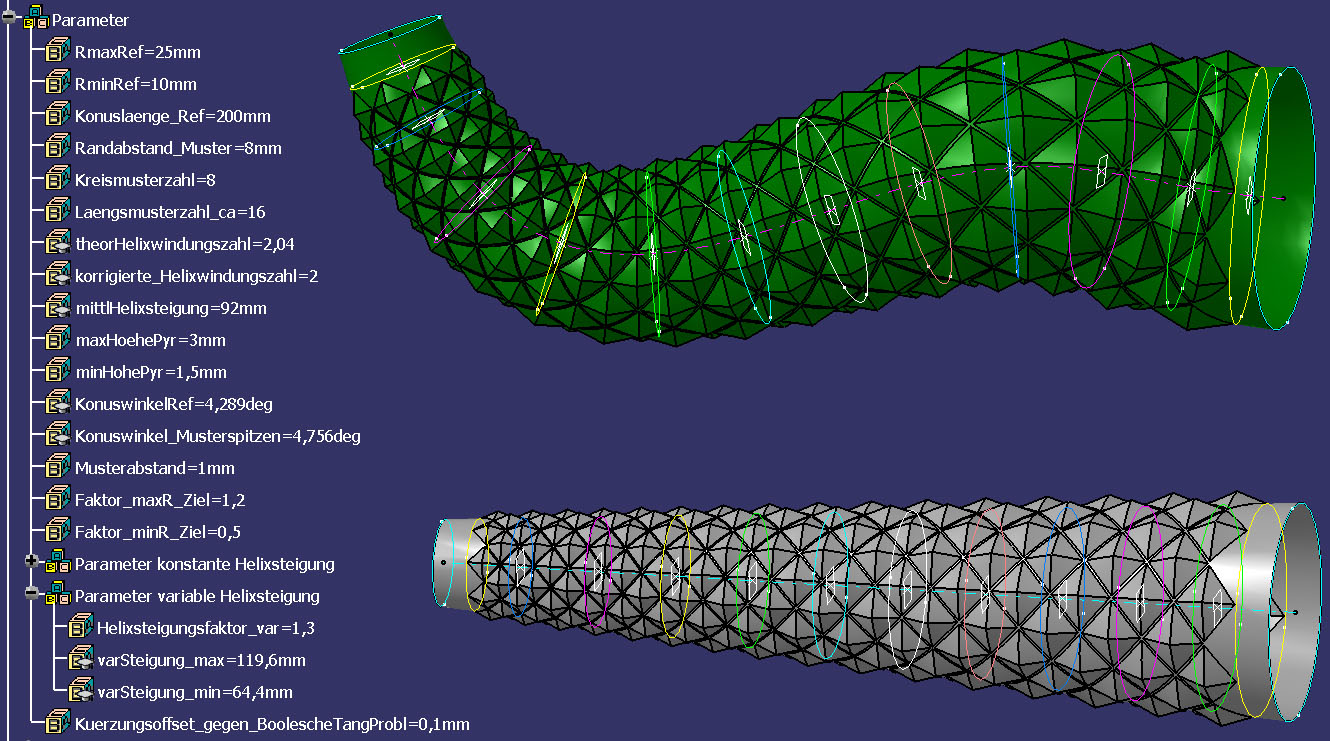

Pyramidenmuster_varSteig_Musterkorr_hinten2xAbzugskoerper.CATPart
ein konusförmiges Modell mit variabler Pyramidenmusterhöhe und variabler Helixsteigung habe ich mittels Gestaltveränderung verformt. Die Pyramidenreststücke am Anfang und Ende des Musterbereichs werden eliminiert.
Das überarbeitete Modell mit weniger Flexibilität ist etwas robuster - hoffe ich. Die "korrigierte_Helixwindungszahl" soll sichern, dass am Musterende stets nur vollständige Pyramiden und Halbpyramiden entstehen. Die Halbpyramiden werden aus dem Muster gelöscht.
Für die variable Helixsteigung wird über den "Helixsteigungsfaktor_var" modifiziert.
