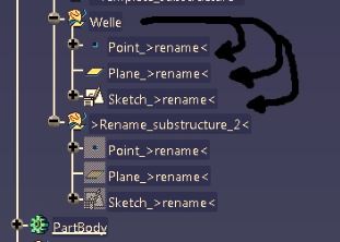

Hallo Catia-Gemeinde,
ich habe es mit dem Makrorecorder probiert, aber es funktioniert leider nicht.
Ich möchte gerne, dass die Elemente im markierten Set den selben Name bekommen wie das Set, zum Beispiel das Set Welle (siehe Bild). Allerding sollen die Elemente vor dem namen Welle immer dem entsprechend Element benannt werden: Point_Welle, Plane_Welle und Sketch_Welle.
Der Recorder macht selber nichts, vielleicht hat jemand ein Makro in der Schublade liegen oder etwas vergleichbares, was sich schnell anpassen lässt?

Es geht mir eigentlich nur darum, dass die vorgebenen Sets von unserem Auftraggeber mit jeweils einem Punkt, einer Plane und einem Sketch dem Set entsprechend umbenannt werden. Dann brauche ich nur dem Set einen Namen geben, dann das Makro starten und weiter machen. So benenne ich Punkt, Plane und Sketch auch immer wieder um.
Elemente die danach eingefügt werden, müssen von Hand umbenannt werden.
Ich denke, es wäre trotzdem eine Erleichterung. Ob es sinnvoll ist, frage ich ja nicht. Der Auftraggeber möchte es, dann bekommt er es.

Es sind immer 1 Punkt, 1 Plane und 1 Skizze im Set. Das Set wird benannt und der Punkt soll immer Point_Setname, die Plane Plane_Setname und die Skizze Sketch_Setname heißen.
Alle weiteren Elemente werden per Hand umbenannt.

- soll das Bild im ersten Post ein Grundmodell zeigen?

ja, das Bild zeigt das Grundmodell. Da gibt es strikte Regeln, wie der Aufbau ist. Kennt man aber auch von anderen OEMs. Da wird der Mehraufwand auch nicht extra ausgewiesen, daher...
