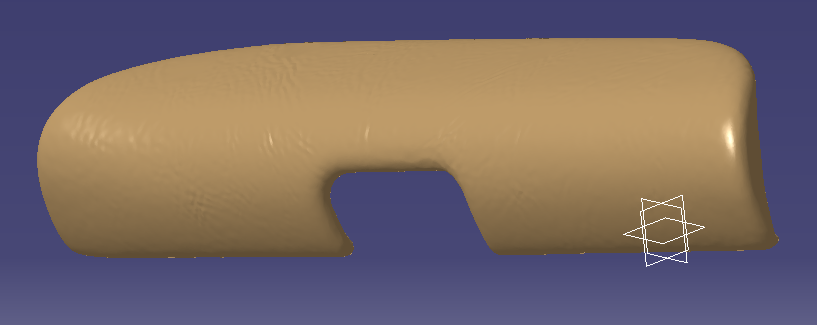

ich hab ein Bauteil aus meinem Auto gescannt und würde das Bauteil nun gerne in Catia nachbauen, damit ich es leicht verändert wieder drucken kann.
Jetzt hab ich das Problem, dass der Scan relativ schlecht ist. Wegen Reflektionen und der Komplexität des Bauteils ist es nichteinmal ein vollständig geschlossener Körper geworden.
Wie würdet ihr bei diesem Vorhaben vorgehen? Da allein schon die Ebenen völlig verkehrt in der stl Datei liegen, weiß ich absolut nicht wie ich beginnen kann. Als Student verfüge ich so ziemlich über alle Module von Catia, daran soll es also nicht scheitern.
Ein allgemeines Vorgehen mit den Namen der zu benutzenden Funktionen und Module würde mir für das erste bereits sehr helfen. Dann kann ich mich über deren Benutzung schlau machen und es mal versuchen

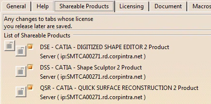

Es kommt immer darauf an was man vom Scan braucht...
Aber bei der Rückführung ist die Erfahrung welche Bereiche und das Wie sehr wichtig - das kann man nur schwer beibringen
Ich habe meist zwischen 3 WB gewechselt,
WB DSS - um die Mesh zu glätten etc.
WB DSE - um die Mesh zu reparieren etc.
WB QSR - damit kann man dann die sinnvollen Teilflächen aufbauen. Automatismus ist Murks ,)
letzter Thread, bei dem Rückführung angesprochen wurde - über die Suchfunktion kommt man sicher an weitere Ergebnisse
http://ww3.cad.de/foren/ubb/Forum138/HTML/001486.shtml#000015
