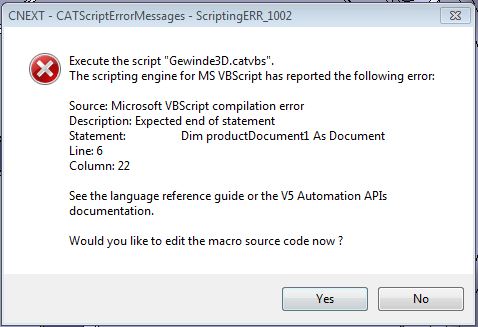

Ich kämpf schon seit längerem mit 2 Problemen und hoffe ihr könnt mir (im Gegensatz zu unserem unfähigen CAD-Support  ) weiterhelfen. Konkret geht es um folgendes:
1.) Ich hab mir ein Macro zum Einfärben von Gewinden hier runtergeladen > http://catia.cad.de/index.php/downloads/scripts/89-einfaerben-von-innen-u-aussengewinde-in-einem-catpart Leider bekomm ich immer eine Fehlermeldung (siehe screenshot)und weis mir (aufgrund fehlender Programmierkenntnisse) nicht zu helfen. Weis irgendwer weiter? Bin auch für andere Ideen bezüglich Gewinde einfärben dankbar!!

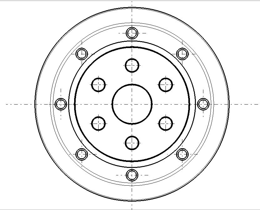

2.) Bei der Zeichnungsableitung werden mir die Mittellinien der Bohrungen immer wie bei einem rechteckigen Muster angezeigt (siehe screenshot "Bohrungen". Ich muss dann jedes Mal sämtliche Mittellinien händisch löschen und die richtigen "ausgerichteten" Mittellinien wieder einfügen. Ziemlich mühsam das ganze.... Kann man das irgendwo einstellen, dass er die Mittellinien von Anfang an richtig macht?
Unser liebe Support erklärt mir die ganze Zeit das alles sei "technically not possible", was ich beim besten Willen nicht glauben kann.... Hallo 21. Jahrhundert und so.... ich hoff wir können ihm das Gegenteil beweisen

zu 1) schaue dir mal diesen Thread http://ww3.cad.de/foren/ubb/Forum133/HTML/010058.shtml#000012 an
zu 2) ändert die die Darstellung rechtwinklig zu radial was am Informationsgehalt? IMHO ok so -es gibt schlimmeres

1.) Nein, das hilft mir gar nicht weiter. Die Fragestellung aus dem Topic hat ja nichts mit meiner zu tun. Ich will einfach nur ein Macro haben, dass alle meine Gewinde einfärbt. Ich will nichts nummerieren, erzeugen, oder mit irgendwelchen "boolschen Operationen" arbeiten.
2.) Ich frag mich gerade was ich mit der Antwort soll... Ob das ok ist oder nicht, das lass mal schön andere entscheiden....

zu1) Ändere mal die Dateierweiterung in CATScript

Danke schön, jetzt tut sich zumindest was ohne Fehlermeldung. Aber es funktioniert leider noch nicht ganz. Catia färbt jetzt statt der Gewinde, alles was ich vor dem Start des Macros im Strukturbaum ausgewählt habe. Es ist also jetzt eher ein komplizierter Farbwahl-button und keine Gewindesuch-Funktion. Ich post mal den COde vielleicht fangt wer was damit an....
Sub CATMain()
CATIA.Caption=theCATTitle
On Error Resume Next
Dim productDocument1 As Document
Set productDocument1 = CATIA.ActiveDocument
CATIA.Caption = "Einfärben von Innen- u. Außengewinde in einem CATPart"
Dim selection1 As Selection
Set selection1 = productDocument1.Selection
selection1.Search "'Part Design'.Bohrung.Gewinde=TRUE"
Set visPropertySet1 = selection1.VisProperties
visPropertySet1.SetRealColor 255,255,0,0
        selection1.Clear
Dim selection2 As Selection
Set selection2 = productDocument1.Selection
selection2.Search "'Part Design'.Gewinde"
Set visPropertySet2 = selection2.VisProperties
visPropertySet2.SetRealColor 255,255,0,0
  selection2.Clear
End Sub

Das Makro hat mehrere Fehler:
- Sprachabhängig
- Selection.Clear fehlt am Anfang
Schau dir mal das andere verlinkte Makro an. Vielleicht läuft das besser.

Servus....
ich hab alle Bohrungen/Gewinde gegen Hole/Thread ausgetauscht. Peinlicher Fehler....
Ich hab aber leider keinen Plan was du mit "Selection.clear" meinst. Ich kenn mich bei den Macros einfach nicht aus....
