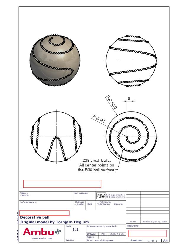

für ein für mich grundsätzliches Problem habe ich leider keinen blassen Schimmer eines praktikablen Lösungsansatzes - Positionieren eines Elements entlang eines beliebigen 3D-Pfades. Anbei ein Beispiel, wo ich hin möchte.
Was ich bis jetzt habe ist die große R30-Kugel, der splineförmig verlaufende Pfad auf der Kugeloberfläche und eine der R1-Kugeln. Das war der leichte Teil. Wie bekomme ich nun mit vertretbarem Aufwand die restlichen 238 kleinen Kullern positioniert? Hat jemand einen Gedankenschubs?

Du könntest die Mittelpunkte als 3D-Punkt erstellen, und die Kugeln mit eine Makro (siehe zB hier positionieren lassen.
AFAIR gibt es in der Knowlegware-Umgebung auch entlang einer 3D-Kontur (oder 3D-Punkt) ein Muster zu erzeugen.

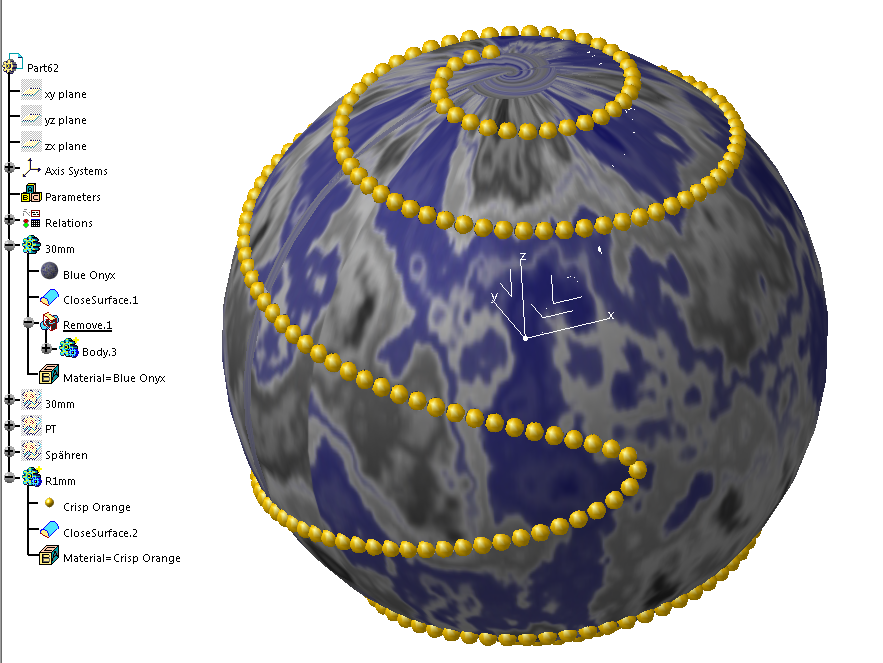

Partbody aktiviert
Kugel mit R30 erzeugt
Spirale mit 2,5 Umdrehungen erzeugt und einem Startradius von 5mm , Endradius 30mm
Auf die Kugel projiziert ohne nächste Lösung.
Länge der Projz. Kurve gemessen (Formel)
Die durch 2 geteilt, weil Abstand der R1 Kugeln = 2R
Punkte und Ebenen Wiederholung angewandt, Endpunkte aktiv und Wert aus Abgerundet (Länge projz. kurve /2)
Alle Punkte selektiert und Makro ausgeführt
Alle Späheren selektiert und Join ohne Verbindungsüberprüfung
Body erstellt und Close surface vom Join
Body kopiert with link
Partbody aktiviert und Remove Body with link
das war es im Groben

Danke Thomas, so war auch mein Plan. Etwas irritiert hat mich an der von Dir eingestellten Datei, daß ich das vom Makro namentlich geforderte GS nicht finden konnte. Das weckte in mir die Vermutung, daß Du irgenwas anderes gemacht haben könntest. (und daß das Makro bei mir momentan noch nicht läuft hatte ich bereits geschrieben. Bevor ich mich damit weiter beschäftige muß ich aber erst mal Wichtigeres erledigen).

OK, Makro läuft (Ursache war deutsche Benennung des Achsensystems) und Aufgabe sieht erst mal gelöst aus. Dabei tauchte aber nun ein weiteres Problem auf. Dazu aber in einem neuen Thread.
