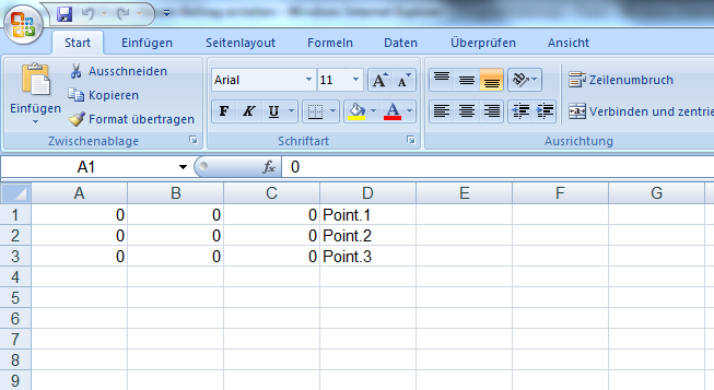

Hallo liebe Community!
ich bin neu hier und gleichzeitig blutiger Anfänger in Visual Basic was Macro Programmierung betrifft.
Ich bin hier über die Google Suche bereits auf einen Beitrag (http://ww3.cad.de/foren/ubb/Forum139/HTML/004035.shtml#000004) gestoßen, der genau meine Problematik beinhaltet und der mir schon sehr viel geholfen hat, allerdings scheitere ich am allerletzten Schritt.
Mein Ziel: Ich möchte mir Punkte, die ich in einem Catia Part habe, als Excel Datei exportieren lassen. In der Excel Datei sollen X Y Z Koordinaten (Kommazahlen) und Punktname stehen.
Meinen Quelltext habe ich weitgehend dem oben genannten Link entnommen und für meine Anwendung leicht abgeändert. Soweit läuft auch alles, bis auf die Exportierung der Koordinaten. Im Anhang ein Bild wie meine Excel Datei ausschaut. Die Namen der Beispielpunkte (Point1, Point2, Point3) sind vorhanden, allerdings stehen für die Koordinaten überall die Nullen drin.
Leider wurde der oben genannte Link geschlossen, sodass ich meine Frage nicht direkt darin stellen konnte. Weitere Suchen haben mich auch nicht weiter gebracht, daher die Neueröffnung des Themas.

Ich hoffe es kann einer von euch den Fehler im Code finden, oder mir sagen, was ich falsch mache.
Vielen Dank!

zunächst Danke für die Antwort!
Die gezeigten Links hatte ich bereits alle vor meinem Beitrag schon gesehen und mir die Programme durchgeschaut. Die Besonderheit an meinem soll aber sein, dass es alle Punkte in einem Part automatisch sucht. Das funktioniert auch. Es funktioniert alles, bis auf die Ausgabe der Koordinaten. Da stehen leider nur Nullen drin. Daher muss es irgendwo ein kleiner Fehler sein, wo ich hoffe, dass ihn einer findet, der damit Erfahrung hat.
Die Programme in den angegebenen Links sind nämlich so, dass ich noch die Punkte auswählen muss, die exportiert werden sollen.
