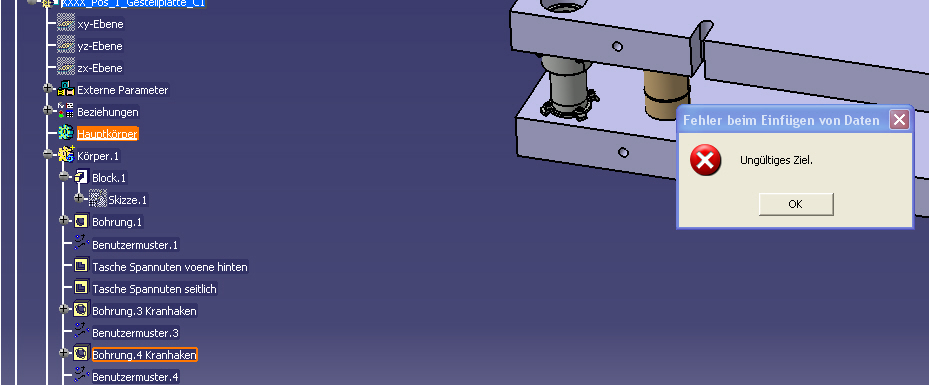

ich habe in einem Produkt ein Part mit Verlinkungen eingebunden dessen Hauptkörper ein Hybrid ist. Gibt es eine Möglichkeit den Hypridkörper in einen regulären Körper zu wandeln, ohne die Links zu verlieren?

Danke Christian, das hab ich schon mal versucht. Hauptkörper des Parts wurde neu erstellt und die Elemente versucht darin hinein zu kopieren. Meldung "Ungültiges Ziel". Geht also nicht... evtl. Einstellungsgeschichte unter Tools/Optionen????

ich hatte mal das gleiche Problem wie du. Wenn du einmal einen Hybridbody in deinem Part hast dann bekommst du den nicht mehr weg. Ich musste das Teil nochmals neu auskontruieren. Die einzige Möglichkeit, die dir sicherlich nicht Helfen wird, wäre den gesamten Body zu kopieren und "As Result" als Tod in einen neuen Body einzufügen und denn Hybrid dann löschen.
Wie gesagt, meines Wissens nach bleibt dir nichts anderes übrig als dein Bauteil nochmals zu konstruieren.

Du kannst nicht in den Hauptkörper als erstes ein "negatives" (Bohrung) Element kopieren, nur positive. In einen weiteren Körper (kein Hauptkörper) geht dass aber.
Ich vermute, dass du dein Part in ein "Non-Hybrid-Part" konvertieren willst, ich befürchte dass es schnell ist das Teile (teilweise) neu aufzubauen (da du nach beim Kopieren der einzelnen Features die Referenzen neu setzen musst).

ich kann auch keine positiven Körper hineinkopieren, danke für Antwort. Ich werde es einfach so belassen.
Gruß Gerdl
