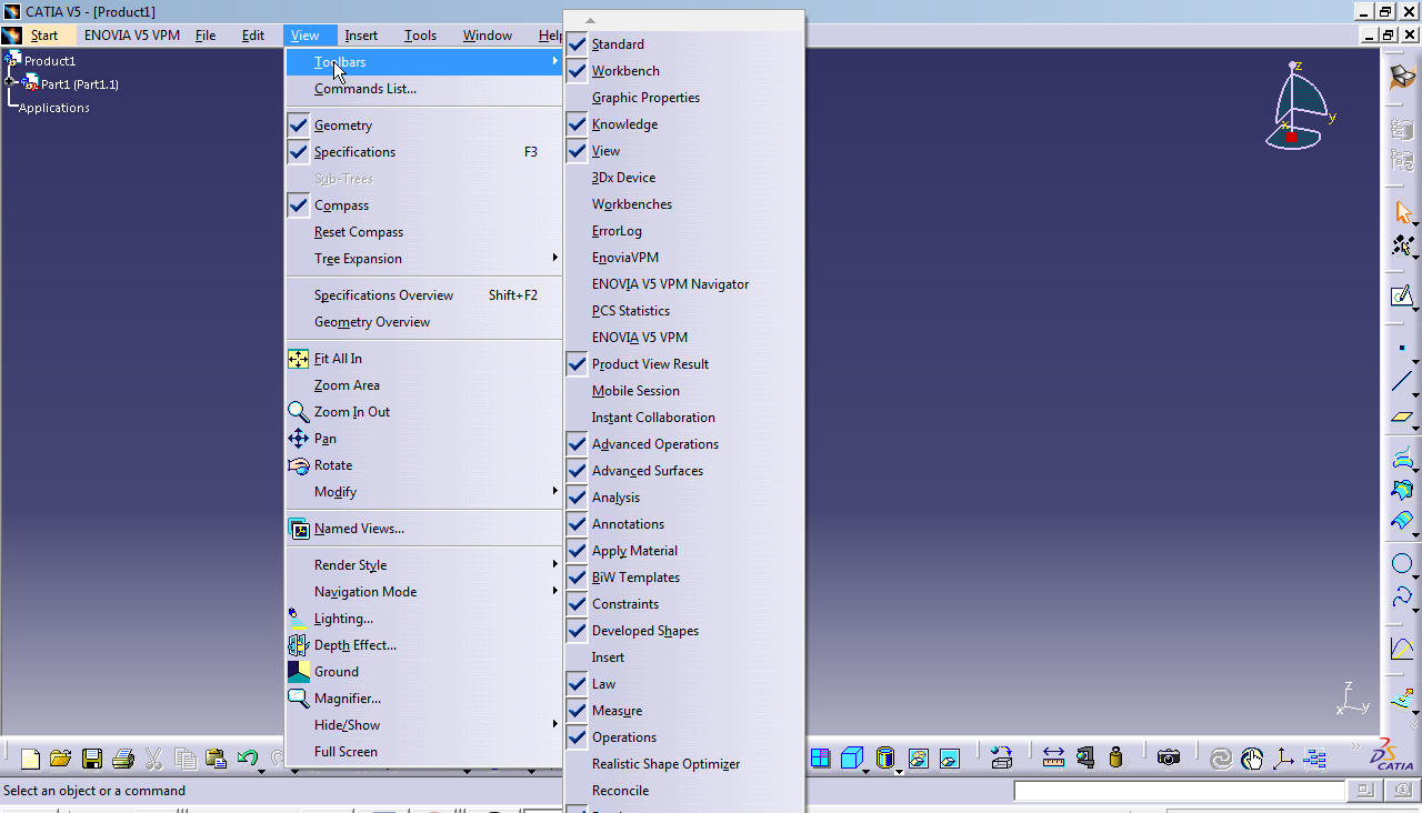

Du solltest mal einen Screenshot hochladen.
Sieht die Leiste rechts so aus wie auf dem Bild?

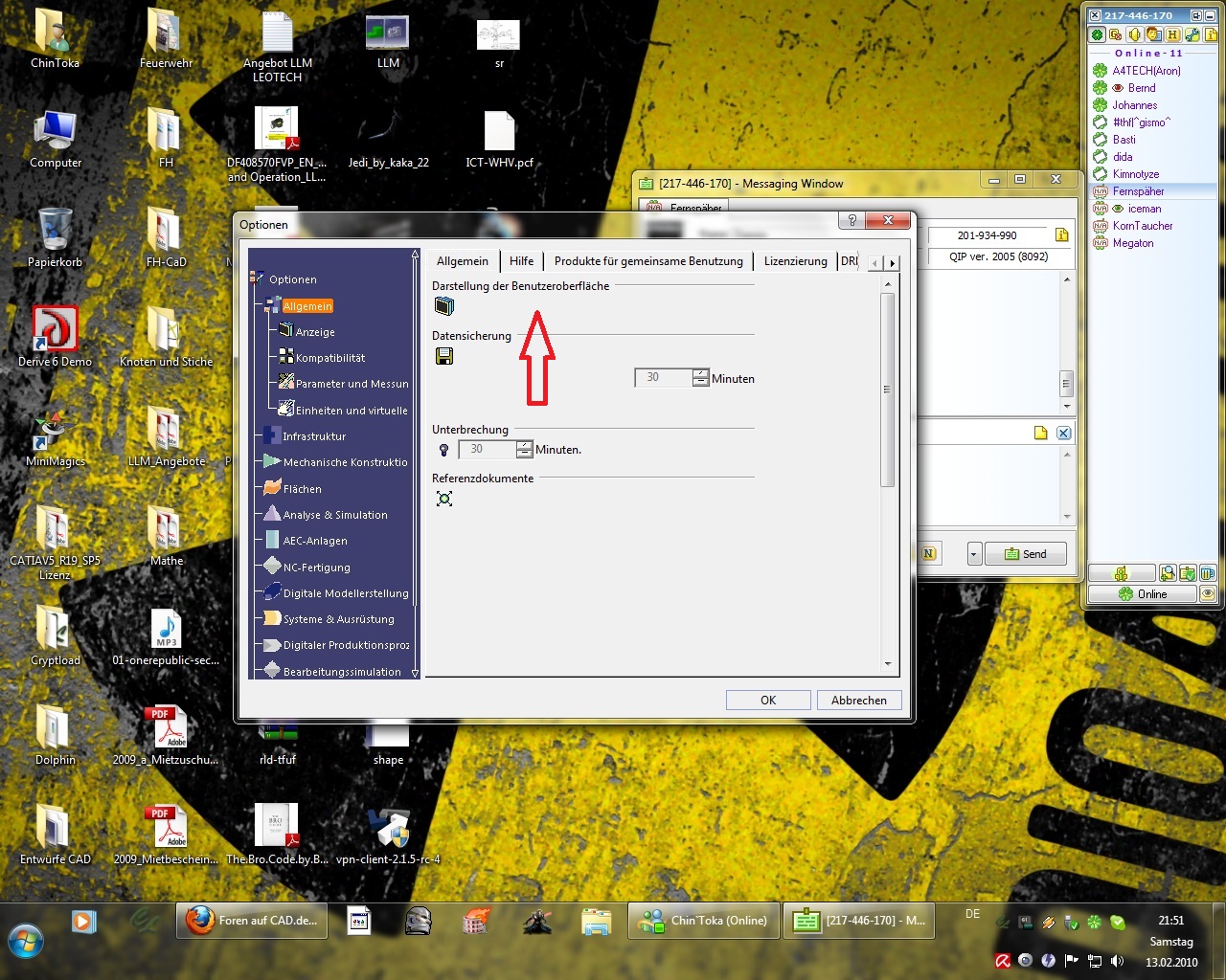

zu nächst was heißt: "Wenn ich unter Ansicht > Symbolleisten gehe, dann sehe ich da kaum etwas".
Etwas unkonventionell aber versuch doch mal (siehe Bild) an der Spitze des Pfeils ist der Auswahl Punk für die Umstellung auf P2, ein Klick mit der Maus und mit OK bestätigen.
Oder vielleicht versuchen die Settings auf „Default“ zu setzen, hierzu findest Du in dem „Optionen“ Fenster  Unten Links Schaltfläche (vielleicht nicht sichtbar aber die ist da) und mit OK bestätigen.

erstellt am: 14. Feb. 2010 10:56    Editieren oder löschen Sie diesen Beitrag!  <-- editieren / zitieren -->   Antwort mit Zitat in Fett Antwort mit kursivem Zitat    Unities abgeben: 1 Unity (wenig hilfreich, aber dennoch)2 Unities3 Unities4 Unities5 Unities6 Unities7 Unities8 Unities9 Unities10 Unities
Ogard, du bist mein persöhnlicher Halbgott!!!!!
Hat geklappt, jedenfalls habe ich jezz wieder die normale Oberfläche... leider hab ich immer noch keine Befehle im Generative Shape Design

noch mal was heißt: "Wenn ich unter Ansicht > Symbolleisten gehe, dann sehe ich da kaum etwas".
Siehe Bild - sieht es bei dir nicht so aus?
