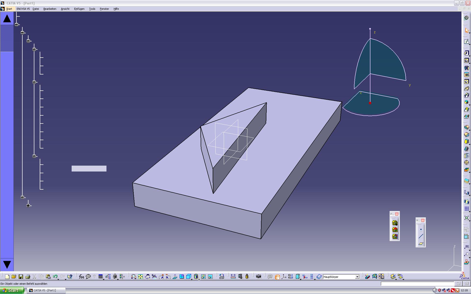

mein erster Beitrag ist erwartungsgemäß eine Frage.
Habe Catia V5R18 folgendes Problem: der Strukturbaum ist zwar vorhanden (siehe Bild) aber die Schrift (z.b. Hauptkörper usw.) fehlt!
Mehrere versch. Settings, gelöscht, neu istalliert, Prof und Hiwi gefragt; hat alles nichts gebracht. Forensuche habe ich auch schon bemüht
Lief bis vor einigen Monaten noch bestens, habe das Prgramm dann aber einige Zeit nicht gebraucht und jetzt das!
Seltsam finde ich auch den riesigen Scrollbalken. (taucht aber nur auf wenn der Strukturbaum das Bild verlässt, also "normal")
Bin für jeden Hinweis dankbar!

oh, hatte das bild vergessen.

Ich vermute, dass du eine Spielegrafikkarte verwendest.
Vielleicht hilft ein anderer Treiber oder eben zertifizierte Hardware.

Ja es ist eine Spielegrafikkarte (Nvidia 9800GTX) aber daran kann es zumindest Hardwaremäßig nicht liegen, lief lange bestens damit.
Treiber habe ich in der Zeit tatsächliche neue installiert, falls ich mich richtig erinnere. Schon die neusten installiert, keine Veränderung. Dann die Version die ich vermutlich zu der Zeit installiert hatte als noch alles funktionierte, keine Veränderung.
Mehrmaliges Drücken von F3 bringt auch keine Verbeserung.
Eben habe ich noch eine seltsame Entdeckung gemacht:
Unter "Optionen"" ist links auch ein Strukturbaum zu sehen, der genauso "defekt" ist. Man kann also nicht die einzelnen Registerkarten aufrufen weil nicht vorhanden ist worauf man klicken könnte/müsste.
Kurios an der Sache ist, wenn ich ungefähr knapp rechts neben dem S.baum (wo die Schrift stehen müsste) ein Kästchen mit dem Mauszeiger quasi ins nichts aufspanne, kann ich die Registerkarten trozdem per Zufall anwählen.
Ich versuche mich jetzt nochmal an der Forensuche, ansonsten...->

Bist du sicher, dass du den alten Treiber weder installiert hast? AFAIR ist es nicht so einfach eine alten Treiber zu verwenden (drüber installieren reicht glaube ich nicht)
EDIT: Schon mal Settings gelöscht?

bgrittmann hat recht.
Du musst erst den aktuellen Treiber deinstallieren.
Die Kiste neustarten.
Alten Treiber installieren.

wir hatten diese Problem auch schon!
Es ließ sich so lösen wie in der PDF-Datei auf der Seite 2 beschrieben!
http://ts-ft.wms-hn.de/Browser.pdf

Guten Abend,
bin jetzt wie empfolen vorgegangen, und mindestens 5 unterschiedliche Treiber getest, ohne Erfolg.
Habe jetzt zur letzten Waffe gegriffen; den gesamten Rechner neu formatiert. Ist z.Z. noch in Arbeit, aber falls das nicht hilft, was dann?

Habe jetzt mehrmals das gesamte System neu installiert, danach mit diversen Treiber experimentiert. Kein Erfolg. Bin zu der Überzeugung gekommen das es sich um eine Einstellung handeln muss. Nur welche/wo?

Sorry, hab Deinen Beitrag erst jetzt gelesen.
Schau mal in den Windows-Einstellungen nach:
RMT auf Desktop - Eigenschaften:
Reiter: Darstellung
Knopf: Effekte
Neus Fenster "Effekte"
Unter: Folgende Methode zum Kantenglätten von Bildschirmschriftarten verwenden:
sollte "Standard" stehen - ich vermute bei Dir ist ClearType eingestellt.

Danke für den Hinweis, stand allerdings schon auf "Standart".
BTWBy the way (So nebenbei bemerkt): Windows SP2 oder 3 macht auch keinen Unterschied.

siehe meine antwort unter: http://ww3.cad.de/foren/ubb/Forum133/HTML/008329.shtml
das könnte helfen, ohne das system platt zu machen, und das geht auch mit dem "falschen" treiber - man hat dann zwar eine größere schrift im baum, aber was solls.
