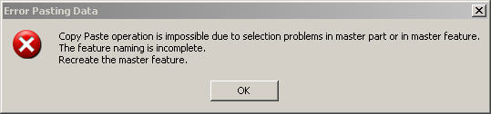

ich habe eine Publication eines Bodies erstellt und möchte diese nun mit Paste Result with Link in ein anderes Part kopieren. Ziel ist, die History des Teils verschwinden zu lassen.
Ich erhalte folgende Fehlermeldung:
Copy Paste Operation is impossible due to selection problems in master part or in master feature. The feature naming is incomplete. Recreate the master feature.
Wo liegt das Problem? Kann mir da jemand weiterhelfen?

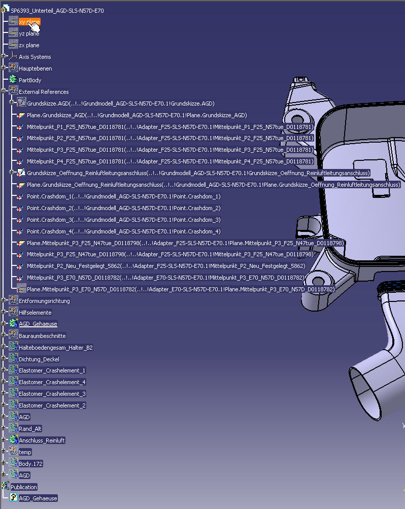

kannst du vielleicht mal den Strukturbaum hier einstellen, damit man ein Einblick auf das Part bekommen kann?

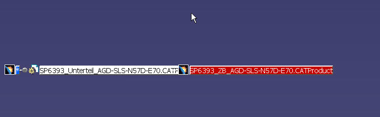

Gerne,
anbei zwei Screenshots. Zum einen der Strukturbaum. Die zu kopierende Publication ist ganz unten.
Zum anderen ein Screenshot vom Desk. Es existiert ein broken link zu einem anderen Product. Keine Ahnung wie der Kollege diesen dahin bekommen hat. Ich vermute per Cut/paste aus einem andern Product. Es ist nicht das Product, wo das Part verbaut ist.

hab´s mir angesehen. Kann es nicht auch an dem Link auf dem Desk liegen? Alle Features testen
