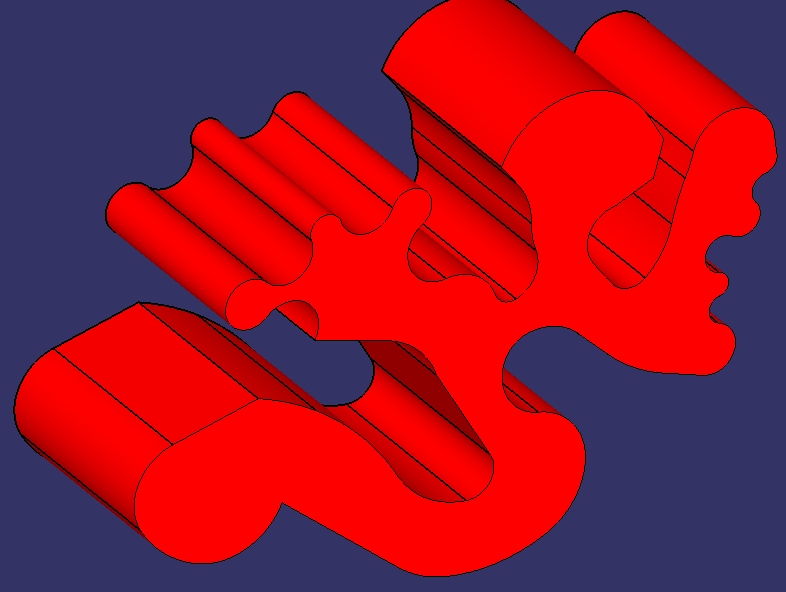

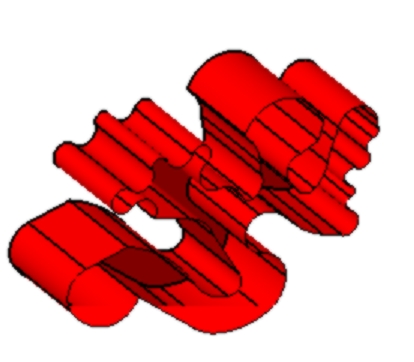

Gibt es eine Möglichkeit ein Komplexes 3D-Modell mit mehren 100 Parts auf einer Achse zu schneiden und diese Darstellung in A0 Groß als Bild (.jepg, .bmp) zu speichern?
Ich probierte es im Assembly mit der 3D-Schnitt Funktion und dann einfach mit „Bild erfassen“ eine Bild zu erstellen.
Das Ergebnis ist leider nicht sehr berauschend. (siehe z.B. Bild) die füllflächen fehlen und bei sehr großen Modellen fehlt sogar die Schnittkontur. Ich stelle mir das so vor BILD2.

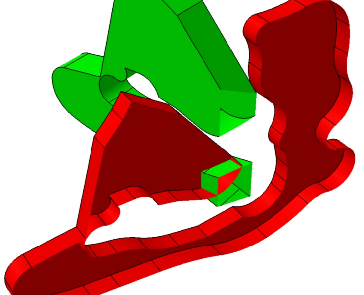

Bei der Verwendung der Funktion "Baugruppen trennen" (siehe hier) anstatt vom DMU-Schnitt, geht es auch in der Zeichnung.

Der letzte Vorschlag von Bernd wird Dir vermutlich das Ergebnis bringen, das Du brauchst. Aber nach Deinem Screenshot mußt Du die Baugruppentrennung wieder rückgängig machen, sonst hast Du im Part lauter abgeschnittene Teile.
