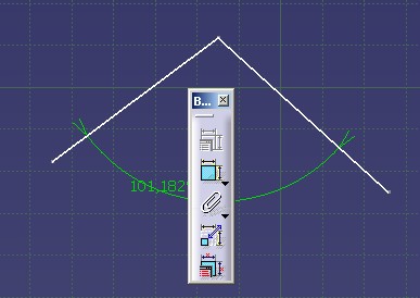

ich hab aus einem anderen Sytem umgewandelte Geometrie und möchte diese jetzt im Part bemaßen und Texte hinzufügen.
Den Text krieg ich hin, aber wie erstell ich Maße?

Hallo Tanja,
im Part gibt es 3D-Bedingungen, damit können Referenzmaße erstellt werden. Aber Bemaßen im Sinne von Parametrisieren wird nicht gehen.

mit den 3D-Bedingungen kreig ich ein paar Maße hin. Bei den meisten kommt aber eine Fehlermeldung oder irgend ein Schwachsinn.
Ich möchte das nicht Parametrisieren sondern eher wie eine Zeichungn bemaßen.

Du kannst es auch mal mit Messungen probieren (siehe zB hier).

Die Messungen sind genau so willkürlich und unsinnig wie die 3D-Bemassungen.

Hallo Tanja,
was anderes als 3D-Bedingungen oder Messung gibt es meines Wissens nicht. Was Du damit nicht schaffst, musst Du eben als Text dazuschreiben.

HAllo zusammen,
es gibt eine spezielle Lizenz für 3D-Bemaßungen. Unter V4 nannte diesich FT&D. Den V5-Namen habe ich nicht parat.

das wußte ich garnicht..., aber ich hab den Workbench gefunden:
es gibt einen für Part: "Functional Tolerancing & Annotation"
Produkt: "Product Functional Tolerancing & Annotation"

Ich glaube es gibt noch eine Lizenz mit der sowas möglich ist. Weiß zwar leider den Namen nicht (nein auch nicht von der Workbench) aber damit kannst du eine 2D Zeichnung in einem 3D Part (oder Produkt erstellen).
Dort hast du auch alle Features die du im Drafting-Design auch hast (Ich glaube die Workbench heißt "Advanced 2D for 3D-Design" ist aber nur sehr waage geraten ;-))

@denyo:
Du kannst zwar bei der Workbench "2D-Layout for 3D-Design" Maße angeben, dort geht es aber im Prinzip darum, im 3D wie im Interactive Draftzing zu zeichnen.
Tanja möchte etwas völlig anderes.
