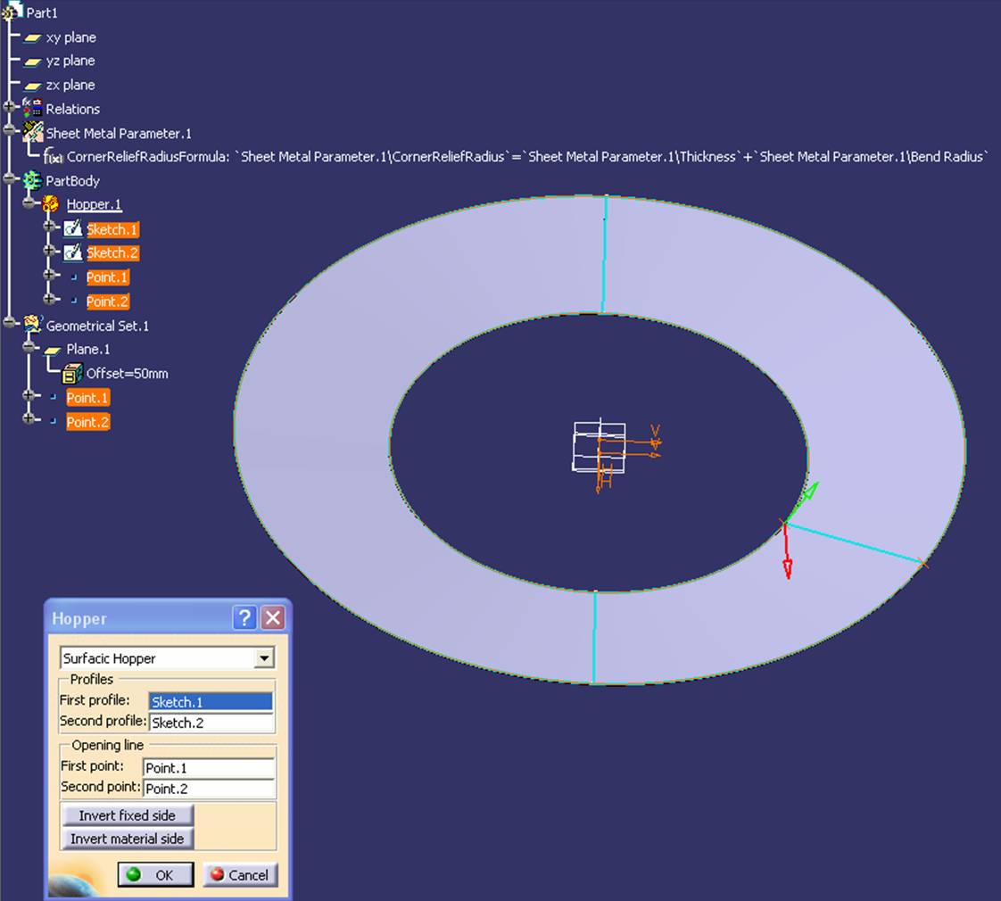

Hallo Gemeinde!
Ich hab ein Problem im Generativ Sheet Metal.
Ich möchste einen Trichter wie im Anhang erzeugen.
Der innere Ø beträgt 1230mm und der äußere 2145.
Das Problem ist, daß ich beim äußeren Ø nicht mehr als 1880mm eingeben kann. Mache ich ihn größer, kommt die Meldung wie im Anhang...
Hat jemand eine Ahnung, was das sein könnte???
Danke!

Wähle mal als "fixierte Kante" für die Trichtererstellung eine Linie aus einer Skizze bzw. eine 3D-Linie aus (ggf. eine Linie erzeugen). Ich nehme an, dass du eine "Licht-Kante" aus der Übergangsfläche ausgewählt hast.

Servus,
merce für die schnelle Antwort.
CATIA läßt mich keine andere Kante auswählen.
Weder ein der selben Skizze (Fehler -> Skizze mit Mehrfachschnitten), noch in einer seperaten Skizze, noch eine 3D-Linie!?!?!

vielleicht hilft dir das angehängte Bild weiter. Da habe ich mal meinen Strukturbaum abgebildet.
MfG Martin

Versuch es mal mit der 2. Möglichkeit einen Trichter zu erstellen (siehe hier).
