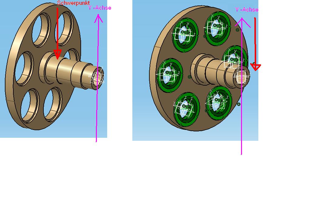

Ich hab gerade ein Problem mit der Schwerpunktsbestimmung. Und zwar handelt es sich hierbei um ein Schneckenrad mit Achse welches 6 Bohrungen hat wo Filterfassungen eingeschraubt werden (siehe Bild).
Ohne die 6 Fassungen hat das Bronzerad einen Schwerpunkt(von der Y-Achse aus) von 54 mm. Die Achse ist mit Rad 65 lang. Wenn ich das ganze als baugruppe konstruiere und die Filterhalter sind auch jeweils eine baugruppe und messe das ganze nochmal, dann hab ich einen schwerpunkt von etwas ueber -0.43mm! Was mache ich falsch, ich schaetz mal da nun 7 Koordinatensysteme vorhanden sind kommt da was durcheinander!??
Danke!

kann es sein, das in den Filterparts noch irgentwelche Solids im NoShow liegen?
Oder Du hasst noch ein paar Flächen irgentwo rummliegen, denen Material zugeordnet ist. Dann rechnet CATIA mit dem angegebenen Flächengewicht (kg/m²)
Meine Erfahrung mit Gewichts/Schwerpunktbestimmung in V5 ist: CATIA ist verdammt genau.

Ich hab jetzt mittlerweile mehrere Tests gemacht und immer kommt ein der artiger Schwachsinn raus. Ich messe den Schwerpunkt zweier Einzelkomponenten, geht wunderbar stimmt gut mit meiner Berechnung ueberein. Dann fuege ich beide Parts in nem Assembly zusammen und messe nochmals. Jetzt liegt der Schwerpunkt irgendwo jenseits der Baugruppe, meisten ausserhalb. Man muss dazusagen dass die Parts aus unterschiedlichen Materialien bestehen. Und nein ich zweifle natuerlich nicht an der Genauigkeit von Catia. Aber das hat ja nichts mit genaugkeit zu tun, da laeuft was grottenfalsch! Und was ich nun falsch mache wuerd ich gerne wissen!

bei der Massenträgheitsbestimmung im Product gibt es leider sehr viele mögliche Fehlerquellen, ich versuche mal die aufzulisten, die mir einfallen:
- Lage des Part-Ursprungs zum Product-Ursprung
- Design-Mode oder Visualisation-Mode -> am sichersten Design-Mode
- Lage des Material-Parameters im Baum des Parts
- Einstellung der "Inheritance"(?) als Eigenschaft der Materialdefinition
Vielleicht hilft es Dir auch, das Ergebnis der Maasenträgheitsmessung im Assembly mal zu exportieren (Textdatei), da sind dann auch die Ergebnisse für jedes Einzelpart angegeben.
