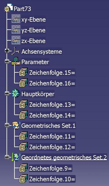

Moin!
Kann man die Paramer im Strukturbaum sinnvoll untergliedern?
Hab ne ganze Liste davon und helfe mir mit `- - - - - - - - -=` solchen leeren Parametern gegen die Unübersichtlichkeit. Hat jemand ne bessere Idee?
Vielen Dank!

Hi unser Luder,
können Dir wahrscheinlich die Anhönge ein bisschen weiterhelfen.
http://ww3.cad.de/foren/ubb/Forum133/HTML/003713.shtml#000004

wenn die KWA-Lizenz vorhanden ist, können auch "ParameterSets" zur Strukturierung definiert werden. Ohne Lizenz reicht es aus, wenn ein Teil verfügbar ist, wo ein solches Set enthalten ist: Einfach per Copy/Paste kopieren und anschließend nach belieben umbenennen.

Ist ja nett dass Du mich auf mich selbst verlinkt...
Brauch ich mich nicht selber erinnern. Aber mal im Ernst. Parameter ordnen ist kein Problem. Ich hab eher danach gesucht, was Du auf dem Sreenshot dargestellt hast! Wie ordnen man einen Parameter denn in einen anderen Körper'??
Doch nicht über den gleichen Weg oder?

O.K. Danke. Da kam die Antwort schon bevor ich gefragt habe! Vielen Dank!
