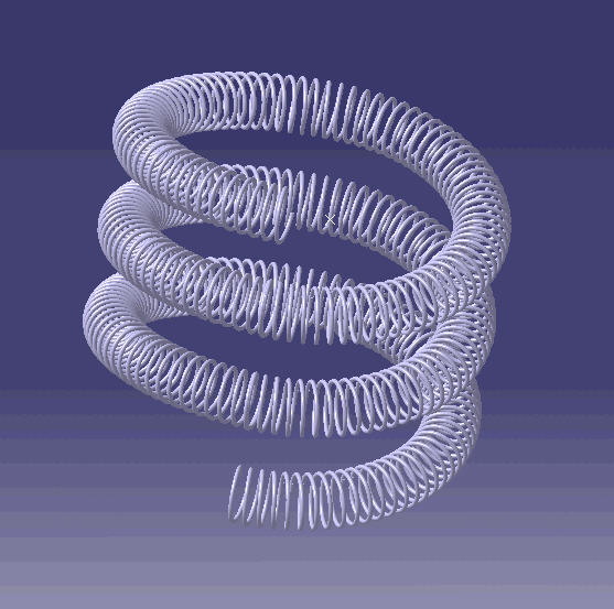

hallo,
ein  arbeitskollege hat da was in catia (scherzeshalber in de rmittagspause) konstruiert(siehe anhang), will aber nicht sagen, wie er das gemacht hat,
ich wollte es ihm abguggn, aber kaum war ich 2-3 minuten abwesend, hat er es fertiggestellt.
ich kriegs aber nicht hin:-(
es ist definitiv nicht händisch zusammengeflickt....
rechtschreibfehler sind beabsichtigt und dienen der allgemeinen belustigung

ich habs hingekriegt, bin aber nicht ganz damit zufrieden, weils lange zu berechnen dauert:
1. helix malen
2. an dieser helix eine swept surface- line mit winkellaw laufen lassen (winkellaw von 0-7200)ca 10cm lang
3. die nun entstandene boundary ist die zentrumslinie für eine kreisförmige swept surface.
nun gut , es klappt, ist aber bestimmt zu umständlich. aber allein die frage verdient ein paar us!
gruß tom

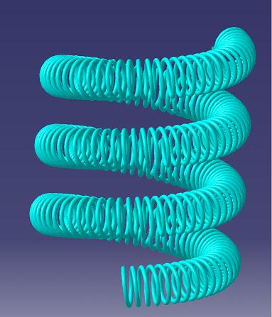

helix.zip
kuckscht Du hier! (Achtung! R14-Part, hab keine R12 mehr)

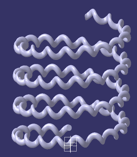

HELIXVERSUCHmitBlock.zip
Guten Tag die Herrschaften,
ich bin der Lösung schon ein Stück näher gekommen, aber auch noch nicht ganz am Ziel.
Mein system steigt aus, wenn ich das LAW der Translationsfläche änder, b.z.w. den zweiten Winkelwert höher setze.
Hesse
PS: Die Datei wurde auf R15 erzeugt. Das wird nicht allen viel helfen denke ich, aber das Bild sieht man ja trotzdem.
PS2: Für die, die das CATPart öffnen können: Der Block verbirgt die eigentlich Geometrie und kann gelöscht werden.

erstellt am: 29. Jul. 2005 09:36    Editieren oder löschen Sie diesen Beitrag!  <-- editieren / zitieren -->   Antwort mit Zitat in Fett Antwort mit kursivem Zitat    Unities abgeben: 1 Unity (wenig hilfreich, aber dennoch)2 Unities3 Unities4 Unities5 Unities6 Unities7 Unities8 Unities9 Unities10 Unities
Soo, ich konnts noch verfeinern!
@khaalan:
Wo der Meister nich kann, muss wohl n Student her! *ggg*

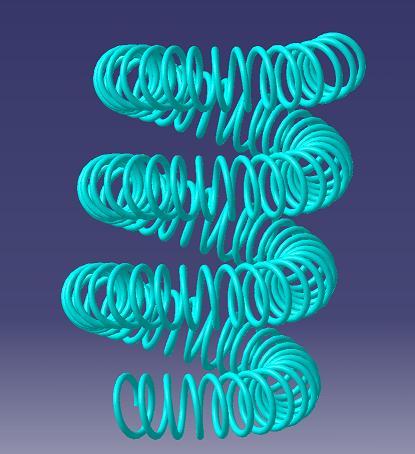

erstellt am: 01. Aug. 2005 17:27    Editieren oder löschen Sie diesen Beitrag!  <-- editieren / zitieren -->   Antwort mit Zitat in Fett Antwort mit kursivem Zitat    Unities abgeben: 1 Unity (wenig hilfreich, aber dennoch)2 Unities3 Unities4 Unities5 Unities6 Unities7 Unities8 Unities9 Unities10 Unities
Hi miteinander
Ich bin jetzt Stolz, weil nicht so viel mit Flächen zu tun habe (sieh Bild)
Power

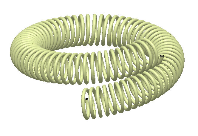

Hallo Zusammen!
Ich stehe leider vor dem Problem, dass ich genau so ein Ding jetzt brauche für eine Schlauchfeder bei einem Oelabstreifring. Allerdings soll sich die "federerzeugende" Helix nicht um eine zweite Helix wickeln, sondern "nur" um einen ebenen Kreis. Kann die Zip-Files leider auch nicht oeffnen, da ich rechnerbedingt noch R12 verwenden muss. Eine normale Feder, bzw. eine Helix entlang einer Achse zu erzeugen ist kein Problem, aber was macht man wenn die Achse ein 350°-Kreissegment sein soll?
Habe auch leider keinen anderen passenden Forumseintrag gefunden und bin daher fuer Eure Hilfe sehr dankbar! Ciao!

Hast du dir hier die Anleitung schon angeschaut?
PS: Kann dir kein Beispiel erstellen da ich R14 hab
