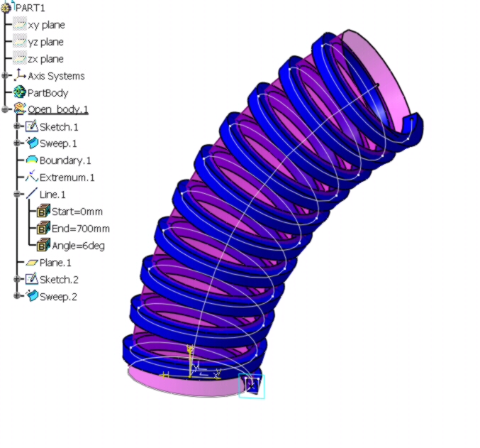

ich habe im GSD eine Schraubenlinie erstellt. Kann mir jemand sagen, wie ich diese um die Achse biegen kann?

Suchst Du so etwas?

Die Grundidee besteht darin, die Helix als Linie zu erzeugen, die auf der Mantelfläche der Röhre liegt.
1. Erzeuge Röhre die Röhre, auf der später Deine Leitkurve liegen soll. In meinem Beispiel ist das der Sweep.1 (Kreiskontur, Mittelkurve mit Radius), den ich entlang der gebogenen Mittelkurve (aus Sketch.1) ziehe.
2. Die Linie wird später mit den Optionen "Angle to curve" erzeugt. Dafür benötigt man eine Ausgangskurve und einen Startpunkt. Als Ausgangskurve habe ich die untere Randkurve der Röhre benutzt (Boundary.1).
3. Der Startpunkt muss auf der Randkurve liegen. In meinem Beispiel wähle ich einen Extrempunkt (Extremum.1).

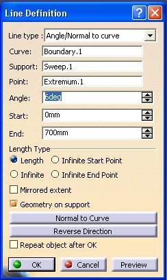

4. Jetzt wird die Linie als Helix erzeugt:
  - Funktion: Line
  - Subtype: Angle/Normal to curve
  - Curve: Die Randkurve, bei mir: Boundary.1
  - Support: Die Röhre, bei mir: Sweep.1
  - Point: Der Startpunkt, bei mir: Extremum.1
  - Angle: Der Steigungswinkel der Helix
  - Start und End bestimmen die Länge der Kurve (darf zu lang sein)
  - Wichtig: "Geometry on support" einschalten!
Damit bekommt man die gebogene Leitkurve. Spannend bleibt die Ausrichtung des Profils.

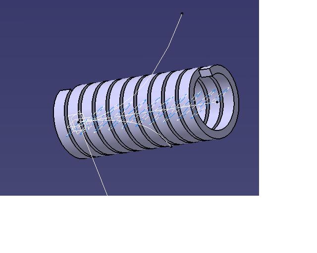

Noch eine Lösung:
1. Eine Linie als Profil an der Mittelkurve entlang laufen lassen (Sweep)
2. Die Linie nochmals als Profil für einen Sweep an der Linie entlan laufen lassen, mit einem Winkel (Law; Linear; X*360°; x=Anzahl Windungen) zur davor erzeugten Fläche. Die Randkurve der Fläche ist die gebogene Helix.
3. Profil an der Helix entlanglaufen lassen, z.B. als Rip im PartDesign mit der Helixfläche als Refernz. Damit ist auch das problem der Profilausrichtung gelöst.

Hallo Jochen
kannst du deine Methode nochmal etwas genauer erklären oder neue Dateien (CATPart oder Screenshots)anhängen. Ich kann das ZIP nicht öffnen und aus der sehr knappen beschreibung werden ich ohne es zu sehen nicht schlau.
Bei der Methode von Günther (eine Beitrag voher) hab ich das Problem, dass meine Windungsanzahl bei Veränderung der Leitkurve für die Sweep-Fläche nicht konstant bleibt.
