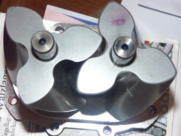

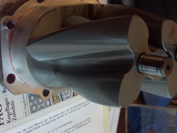

auf den beiden Bildern seht ihr einen Schraubenverdichter(Innenleben) Dies würde ich gerne in Catia "Nachzeichnen" Ich weiß nur leider nicht wie. Bin immernoch recht neu in Catia V5. Ich nehme mal an man benutzt eine Skizze und dann die Loftfunktion, aber wie nur?? Ich hab die Funktion noch nicht richtig verstanden.

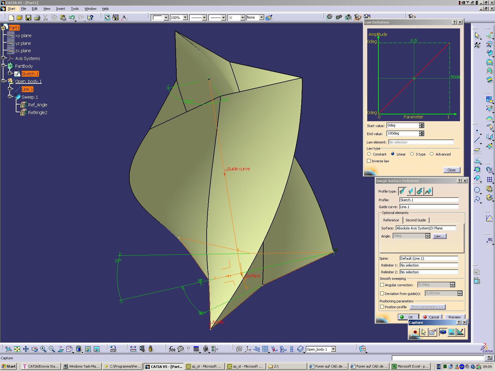

Geht mit Swept Surface -> Explicit.
Da kannst du dann bei Law den Winkel eingeben 0 - xxx.
siehe Bild

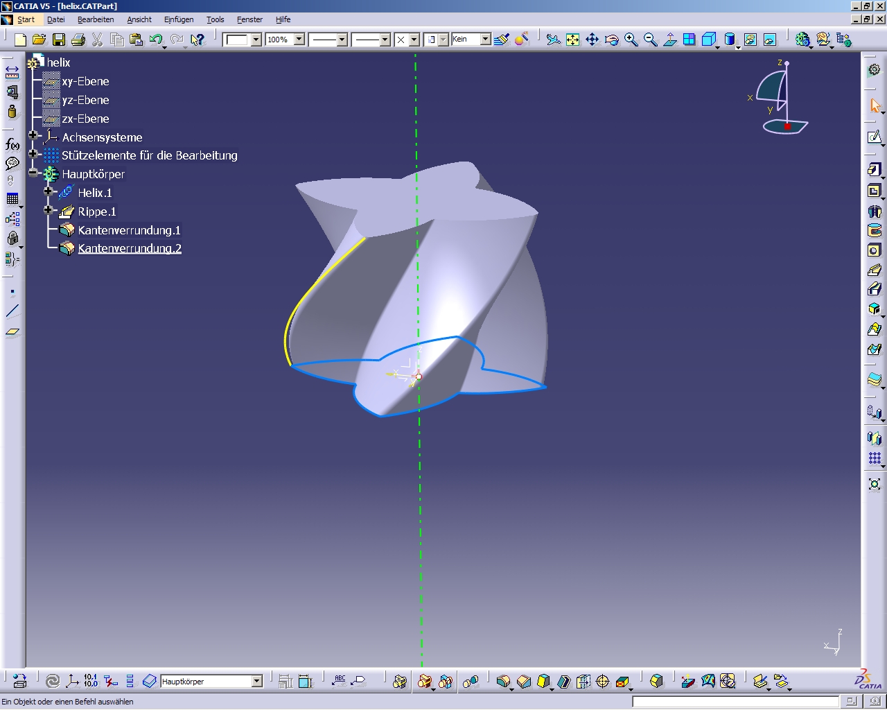

Hallöchen!
Macht euch doch das Leben nicht so schwer! Wenn es nicht sein muss, braucht auch nicht mit so komplexen Funktionen wie Loft, oder gar der  Swept Surface -> Explicit gearbeitet werden. Macht einfach eine Helix und die gute alte Rippe im PartDesign wird das Teil schon richten. Lösungsvorschlag auf dem Bild.
