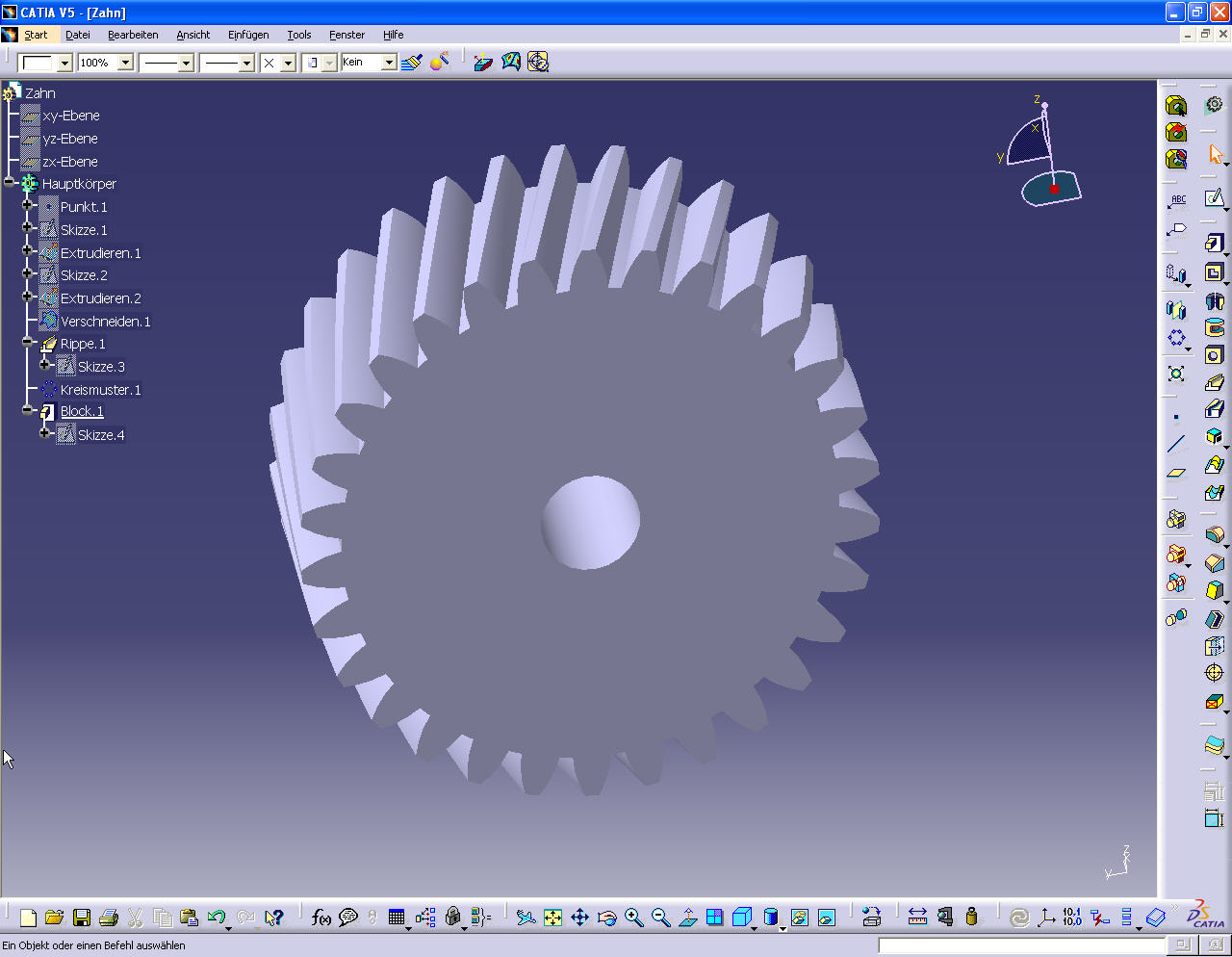

Hab ein kleines Problem. Möchte Zahnrad mit Schrägverzahnung erstellen in Catia V5. Leider mit Rippe nicht zu erstellen, da Vorder- und Rückseite danach nicht mehr gleich sind. Gibt es in V5 eine Sweep-Funktion oder ähnliches, damit sich die Zahnbreite nicht ändert.

Hallo Harry,
ich kann dir folgende Näherungslösung anbieten. Näherung deshalb, weil eine abgewickelte Schrägverzahnung gerade, ungekrümmte Zähne haben muss, die Zähne meiner Version wären aber minimal gekrümmt.
Mein Lösungsvorschlag:

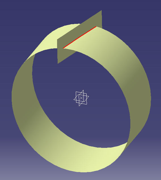

1. Zuerst brauchst Du ne anständige Leitkurve für den Zahn.
Dazu erzeugte ich im Generative Shape Design eine Umfangsfläche (hier der Fusskreis) und in der Draufsicht die Fläche mit dem Schrägungswinkel (hier entsteht der minimale Fehler, diese Fläche müsste auch gekrümmt sein).
Beide Fläche werden verschnitten und die Leitkurve ist da.

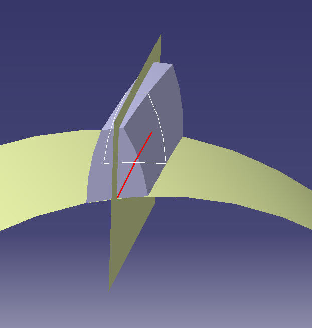

2. Dann zeichnest Du Dir im PartDesign den Zahn und zieht ihn mittels Rippe an der Leitkurve entlang. Wichtig: In der Rippendefinition muss unter Profilsteuerung Auszugsrichtung und dann im Kasten darunter die Rotationsachse des Zahnrads ausgewählt werden dann dreht sich das Profil immer schön mit.
3. Der Rest ist Formsache: Mit Kreismuster die richtige Zähnezahl erzeugen usw.
Anbei die Bilder der einzelnen Schritte.
Ich hoffe das hat Dir einigermassen geholfen.
